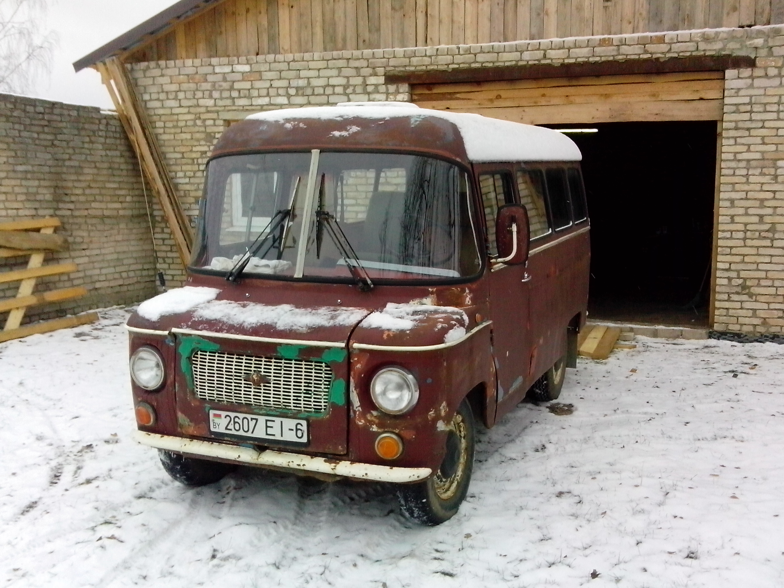

Сообщение #101 Сусанин » 29.09.2015, 20:10

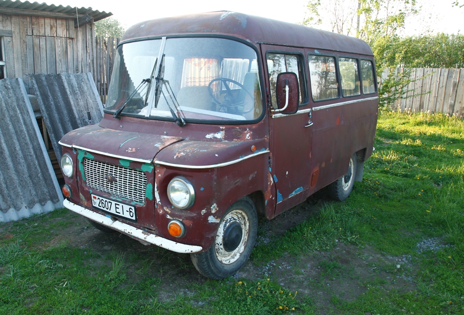

piatroc, ну вот.. на ровном месте испортили стекла... почему не прикрыли картоном или тряпками стекло?
Долго "гемороились" с обратной установкой? подкрашивали места установки стекла или перед покраской снова будет сниматься?
С нами: 11 лет 1 месяц
Сообщение #102 mihuil77 » 29.09.2015, 20:25
piatroc писал(а):заодно перегородку между стекол и дворники
тоже очень разболтаны и под замену дворники, с чего ставили? можно другого типа ?
Сообщения: 1586
Сообщение #103 piatroc » 29.09.2015, 21:04
Сусанин писал(а):Долго "гемороились" с обратной установкой? подкрашивали места установки стекла или перед покраской снова будет сниматься?
Гемора как и везде, но стекла были установлены на герметик, плюс на свое место (между двух стекол практически небыло промежутка, а нужно около 1-1.5 см) и не потребовались гадкие шайбы, удерживающие стекло по бокам. Место под резинку было зачищено и загрунтовано, больше снимать не планирую.
mihuil77 писал(а):под замену дворники, с чего ставили? можно другого типа ?
Поводки стоят родные, правая щетка родная, только с новой резинкой, а левая Valeo на 45 см (менял на Лагуне вот старая и пригодилась).
А по поводу испорченных стекол, так кто ж его знал.
Зато сейчас могу сказать: ЛЮДИ БЕРЕГИТЕ НЫСОВСКИЕ СТЕКЛА ОТ ИСКР БОЛГАРКИ И СВАРКИ!!!!

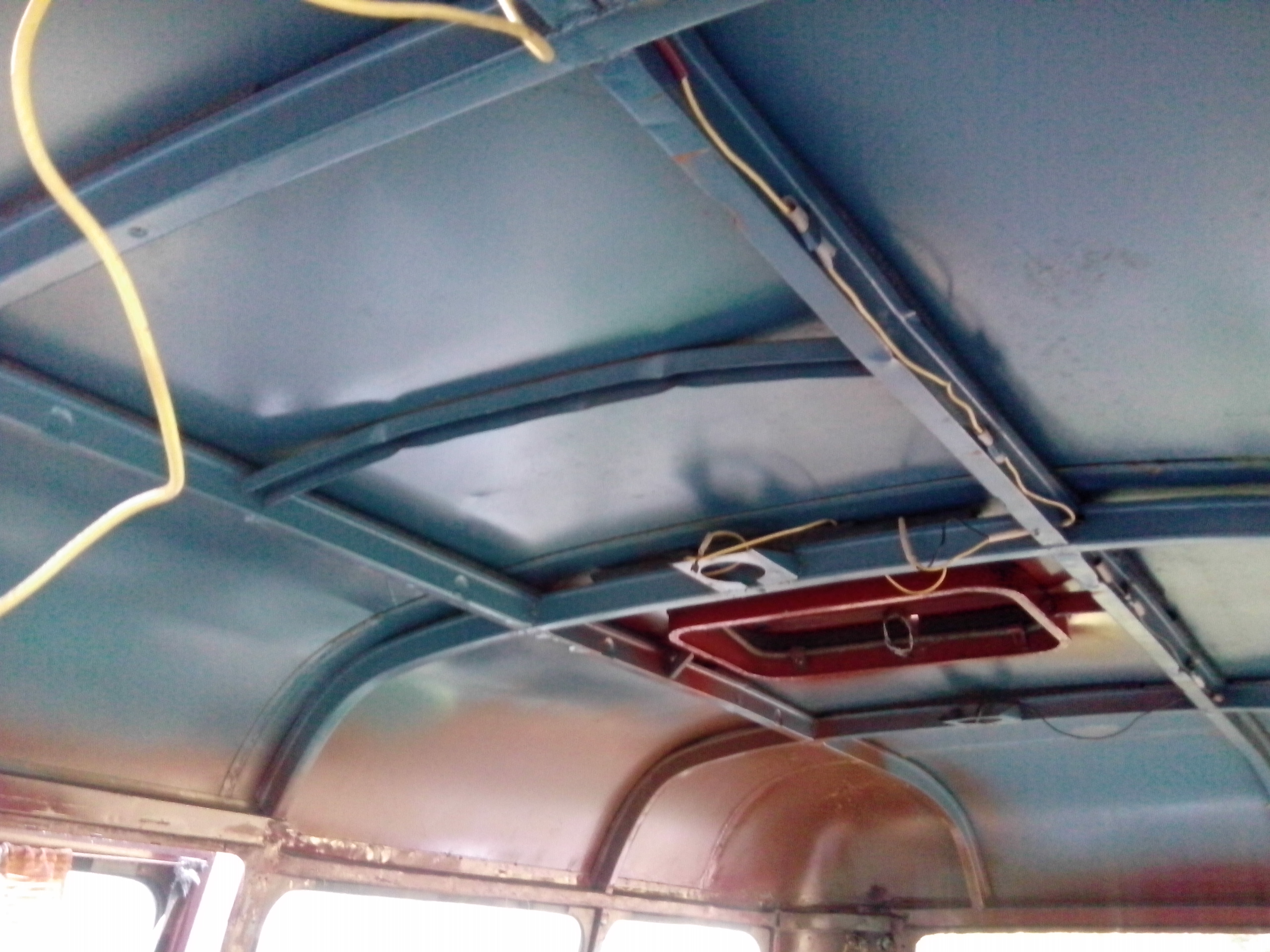

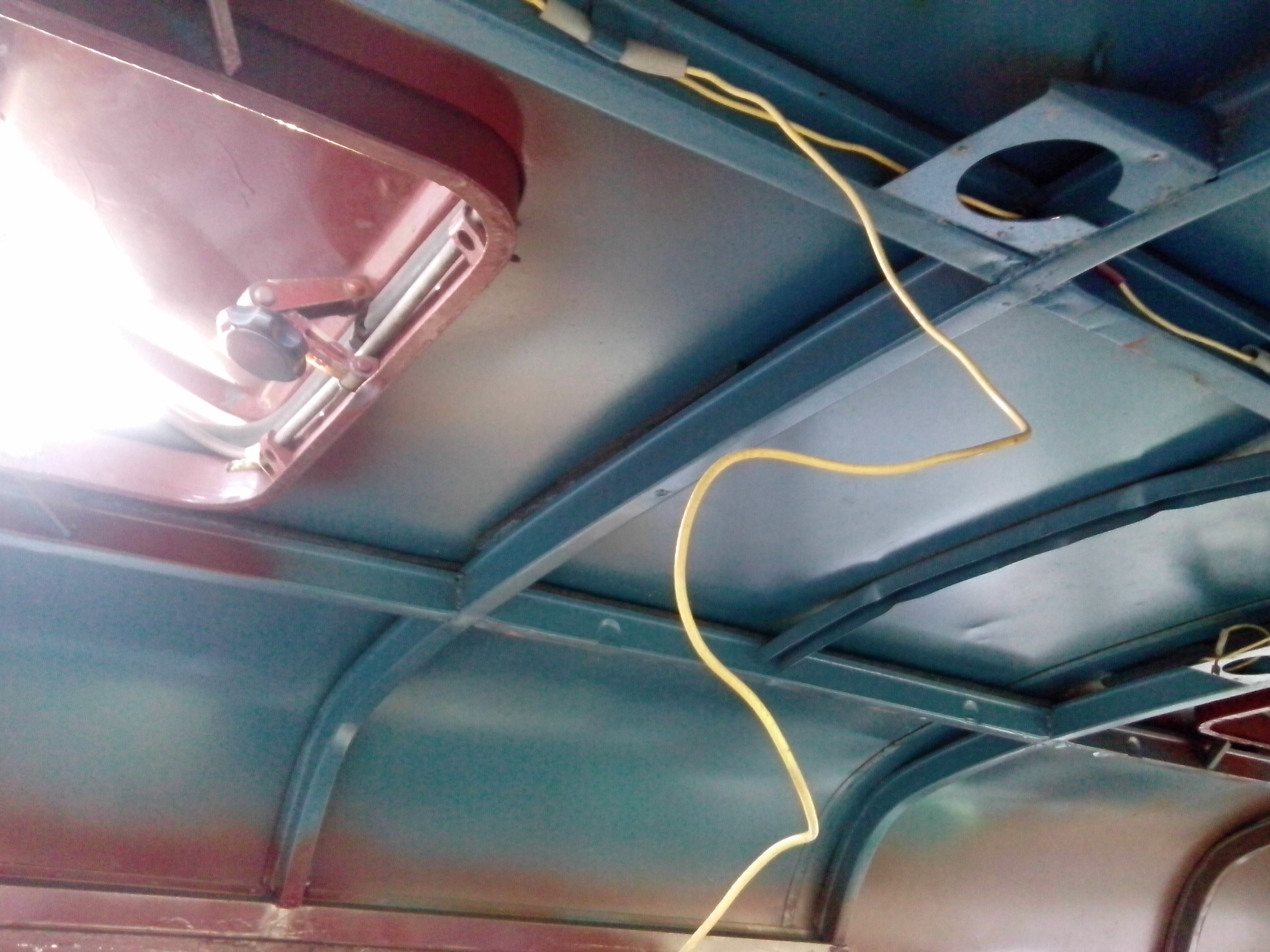

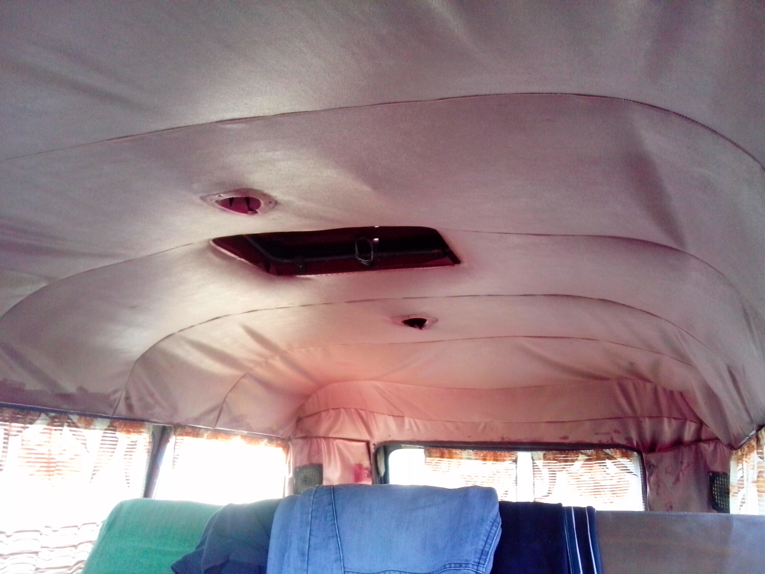

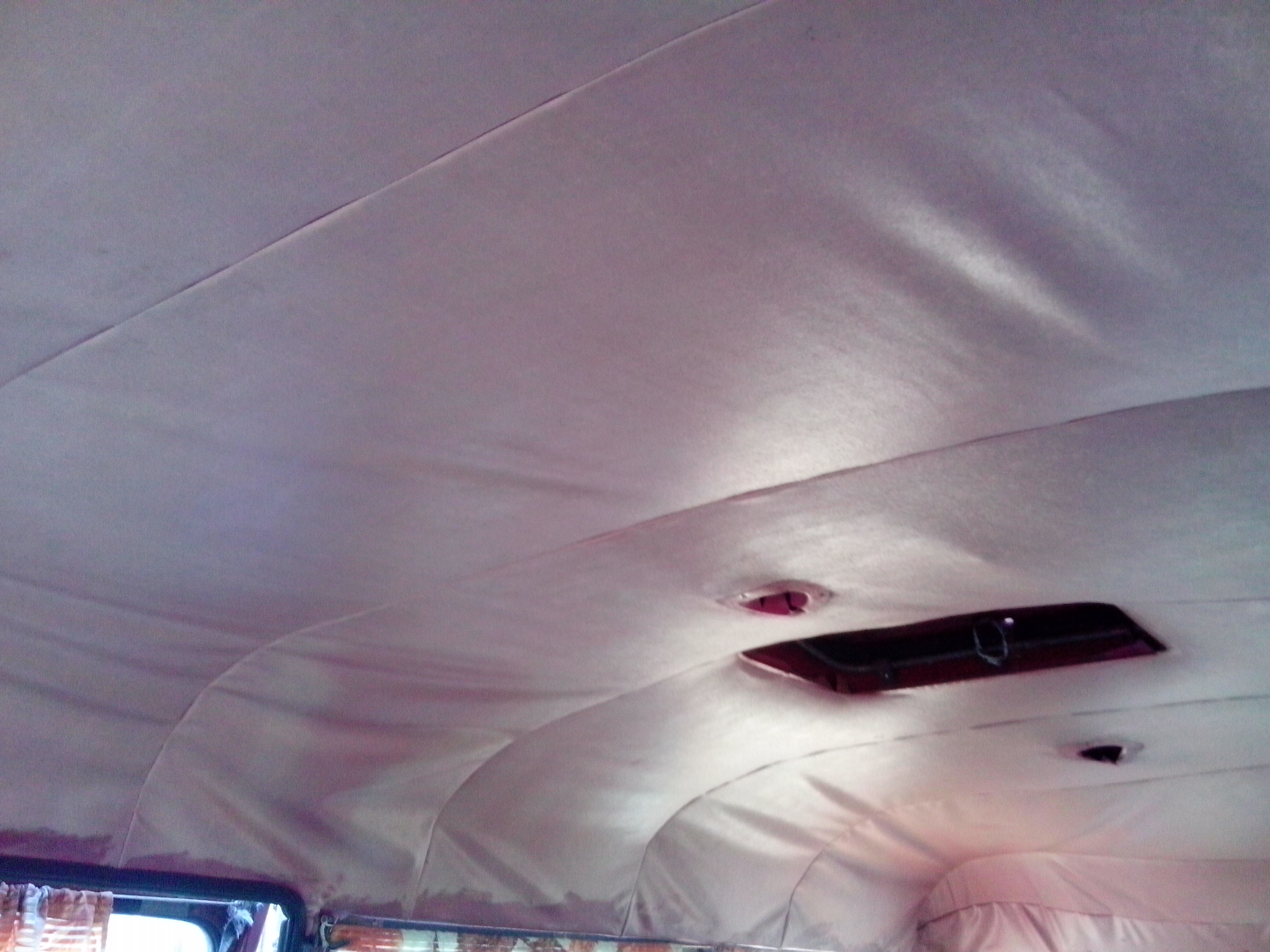

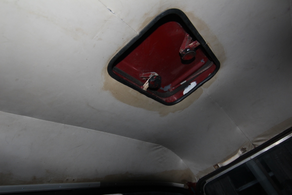

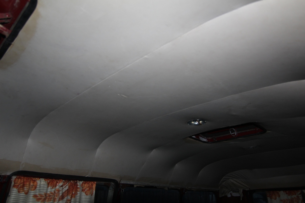

Помните отвратную обшивку из малинового дерматина на потолке в салоне?
Было вот так
Не выдержало мое сердце такой красоты и сорвал я все это минут за десять. Прям полегчало. Посмотрел какого все таки цветы Ныса была с завода - синий!!!
Снял я обшивку с зеленой Нысы, вымыл ее, занес к портнихе, та просторочила швы, и я поупражнялся в установке обшивки, получилось коряво, но светло.
Теперь чувствую себя за рулем настоящей Нысы. Со временем потолок будет перешит, но это будет потом...

Сообщение #112 mihuil77 » 29.10.2015, 21:20
на корме там динамики виднеются? это самодел ?
Сообщения: 1586
Сообщение #113 piatroc » 29.10.2015, 22:25
mihuil77 писал(а):на корме там динамики виднеются? это самодел ?
Да это динамики. Ну конечно же самодел, который ушел на помойку.
Сообщение #114 vagprofi » 30.10.2015, 07:48
Надо было что-то новое натянуть, пятна - это подтеки?
Сообщение #115 mihuil77 » 30.10.2015, 10:24
piatroc писал(а):из малинового дерматина
цвет надоел ? :biggrin:
Сообщения: 1586
Сообщение #116 piatroc » 30.10.2015, 12:06
vagprofi писал(а):Надо было что-то новое натянуть, пятна - это подтеки?
Пятна от заводского клея. Новый потолок будет шиться, но не сейчас, тем более в Климовичах не пошьют.
Сообщение #117 KAE » 31.10.2015, 19:14
piatroc писал(а):тем более в Климовичах не пошьют.
Ничего там страшного нет. Моя супруга на своей швейной машинке "Чайка" все сделала. Снимать пришлось обивку несколько раз. Процесс требует дотошности и многократного мытья рук. Насчет рук это не шутка. Крепить обивку начинали с середины. В край ткани, вдоль борта, заворачивали полоску фанеры шириной 25мм и толщиной 4мм. Крепили клипсами. В районе люков и дверей , края крепили жиговскими скобками, а затем надевали уплотнитель. Больше всего наигрались с задней частью, что над торцовой дверью. Выкройки не было, все подгонялось по месту. У Вас есть образец, а это больше чем полдела. Главное приготовиться и начать работу, а дальше - получится. Купите наколенники. Сидения лучше снять.
P.S. Примерять, снимать и ставить все равно придется.
P.P.S. У меня тогда был руководитель, который переоборудует грузовые фургоны в пассажирские. Я был подсобным рабочим.
Сообщения: 1586
Сообщение #118 piatroc » 01.11.2015, 07:54
KAE, спасибо за совет. Потолок По любому приведу в порядок, но после того как снаружи будет лоск По кузову.

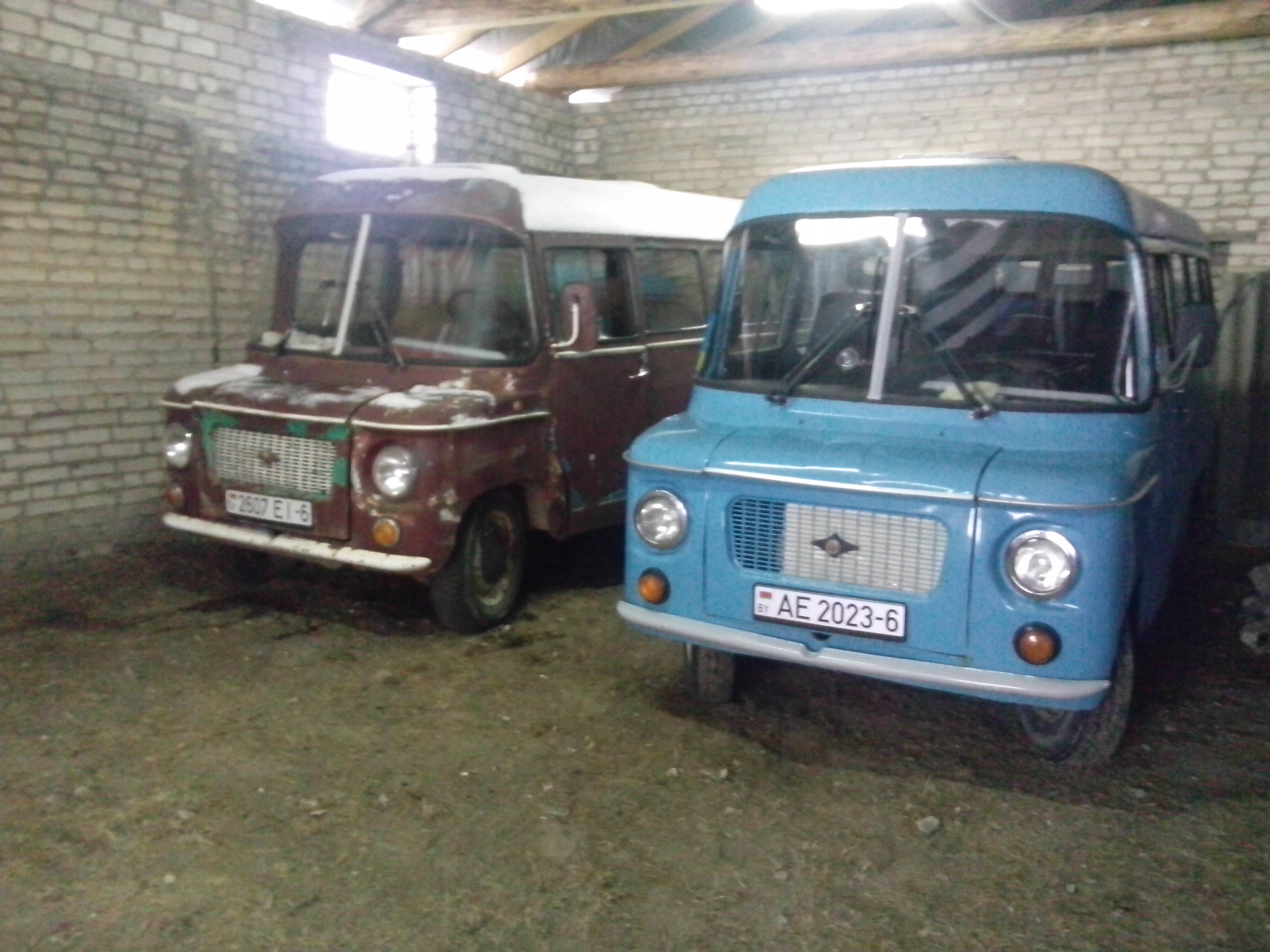

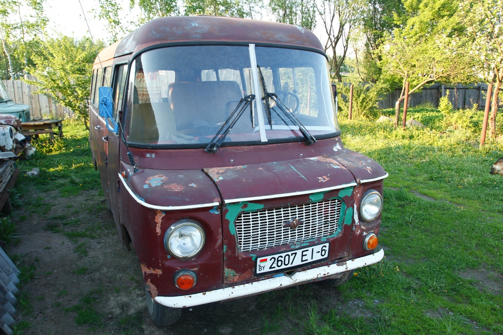

Сообщение #119 piatroc » 10.05.2016, 21:16
Всем привет! На улице весна
А что же с Нысой? Зимовала она в теплом гараже, поэтому для кузова это хорошо, а вот тормоза немного подзакисли, да и карбюратор начал сочиться, в общем потихоньку будем доводить до рабочего состояния.
Что планируется в этом году: поставить родной мост, заменить подвесной, скорее всего перейти на однокамерный Жиков, ну и постепенная работа с кузовом. Как то так
Сообщения: 1586

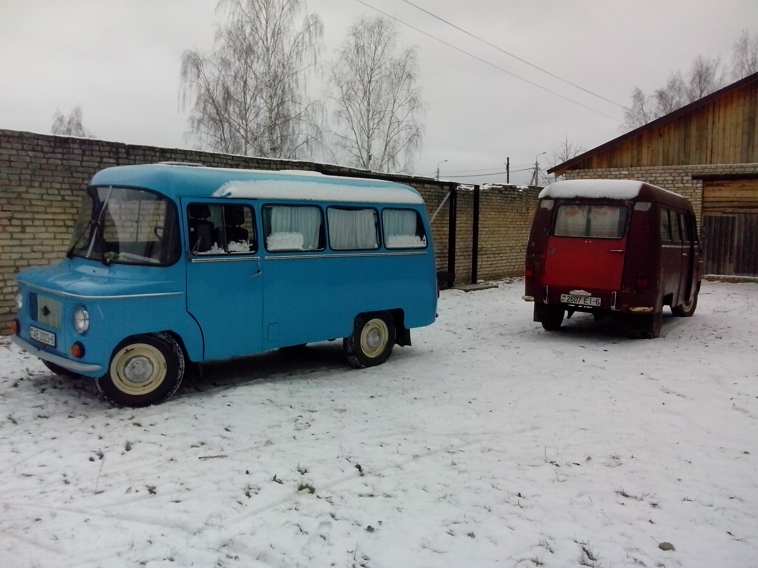

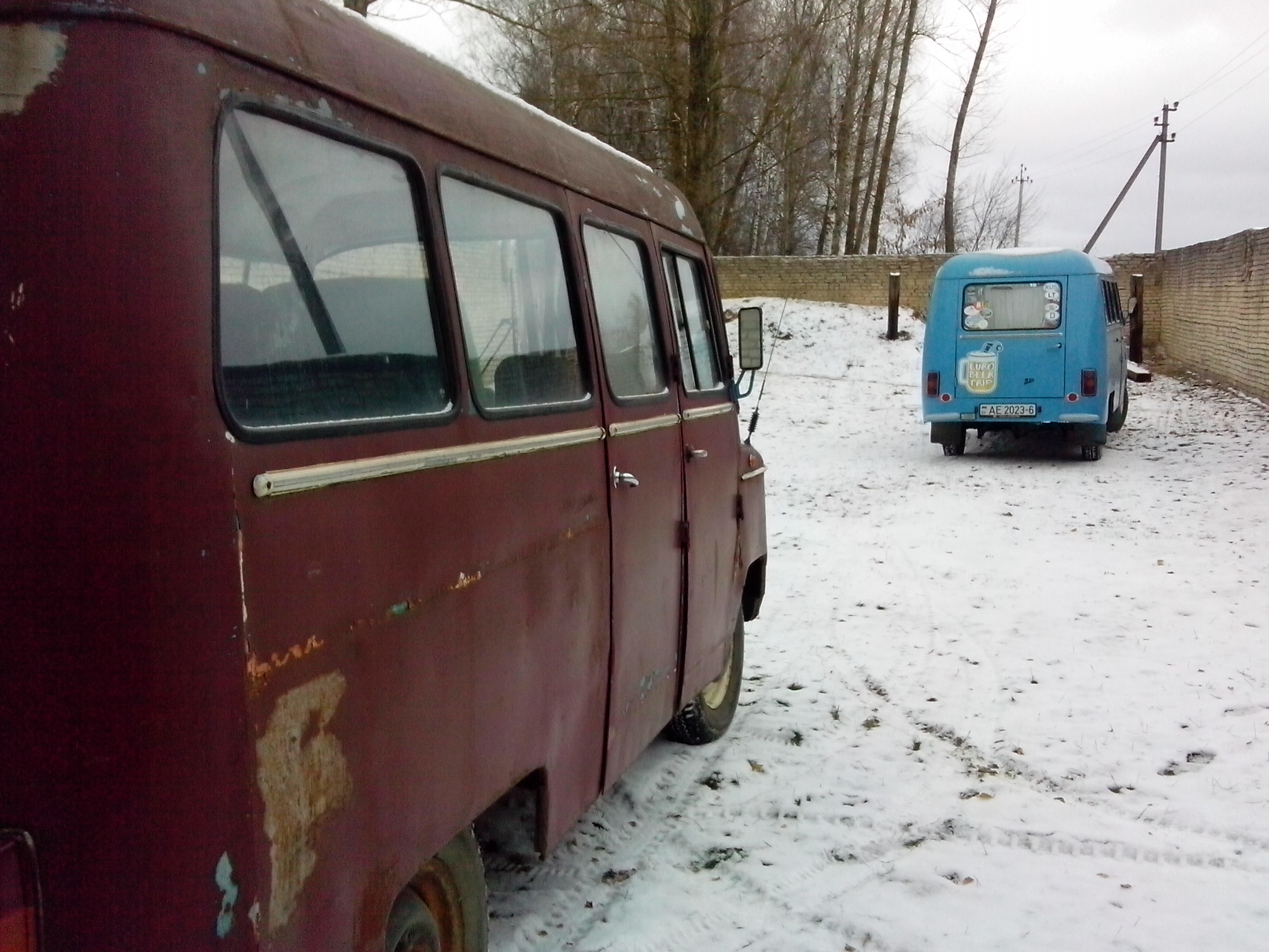

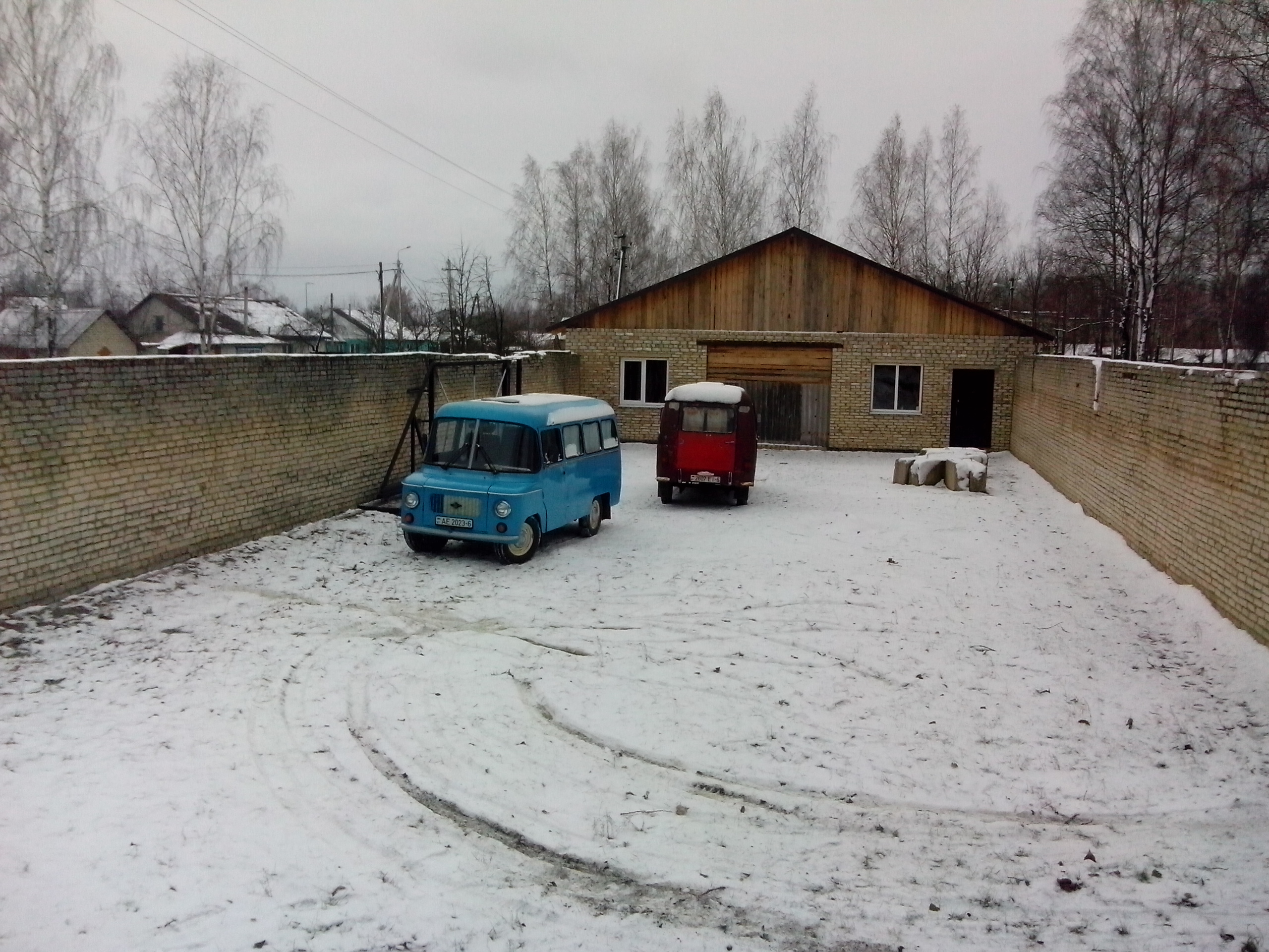

Сообщение #120 piatroc » 12.11.2016, 22:16
Давненько не писал в своей теме. Лето проскочило, как будто его и не было. Из работ, был поставлен 151 карбюратор, с интересной системой заводки (пока не плеснешь бензина в сам карб, фиг заведешься), поставил новый глушитель (родной) да в общем то и все.
Сейчас машина, вместе с Колиной Нысой отправилась на зимовку в его гараж.
