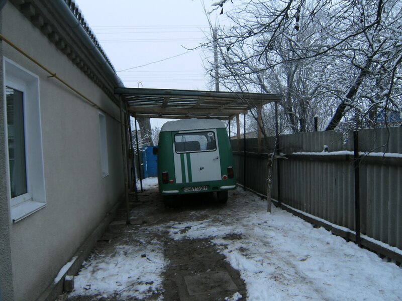

Ну и самое глобальное на сегодня, это навес, который мы соорудили над Нысой.
Пусть будет ей комфортнее. :smile:
Сообщение #24 Сусанин » 30.11.2014, 22:22
Чумак,поздравляю с навесом!!! Уже будет и ей и Вам комфортнее ковыряться. По периметру не планируете сделать "занавеску" от ветра и бокового дождя и снега?

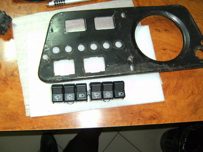

Очередным кандидатом на модернизацию стала панель приборов.
Вот что мы имели сначала и что получили на выходе:

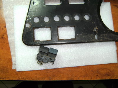

Клавишные переключатели убиты в хлам.

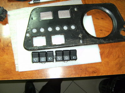

Барыги на авторынках утверждают, что таких (блок на две кнопки) в природе не существует. На киевских рынках так оно и есть. Зато в большом изобилии жигулевские блоки по три клавиши.
Примеряем "Копеечные" от ВАЗа. Тройняшки!

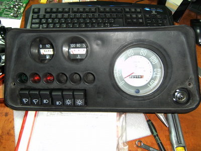

Вот и наметился фронт работ. Используем болгарку, напильник и сварочный аппарат. :smile:
А это готовый результат. На фото кажется, что проем под клавиши вырезан криво. Но это какой-то оптический дефект. В реальности все отлично.

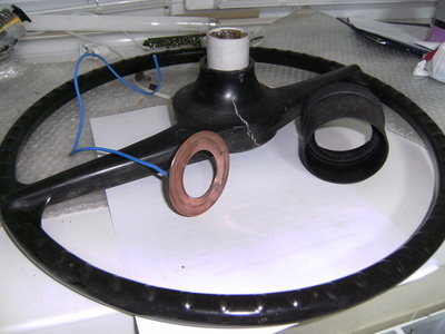

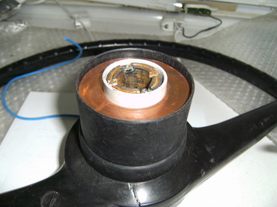

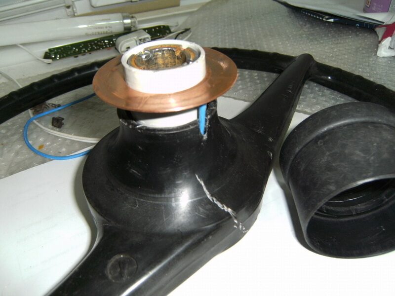

Следующим под раздачу попало рулевое колесо. Его необходимо было доработать так чтобы была возможность автоотключения рычага поворотов и инсталляция кнопки звукового сигнала.

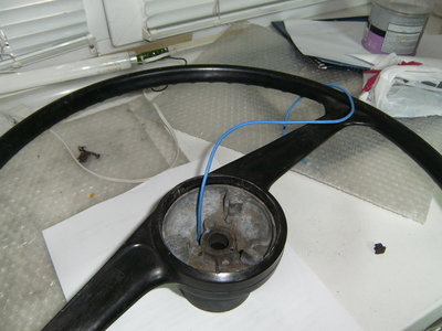

Для первой задачи выточил и зафиксировал в нижней части баранки дистанционную втулку с пазами, которая и приводит в действие механизм возврата рычага поворотников. На нее одел еще одну втулку - из диэлектрика. Потом одел медное кольцо, для подвижного контакта, провод от которого пропустил во внутреннюю полость руля для подключения собственно самой кнопки сигнала (этот узел я еще не придумал :oops: ). Ну а поверх всего одел, удачно подвернувшийся под руку, кусок пластикового патрубка нужного диаметра. Чисто в декоративных целях.
Детали
сборка
С этой стороны готово
... а тут пока не придумал что будет.

Чумак, а за что будут отвечать 6 клавиш в отличии от 4-х родных?
Сообщение #35 Чумак » 10.01.2015, 15:04
Сусанин, на каждую печку по одному, освещение салона, противотуманки...
Два крайних слева, судя по рисункам, нанесенным на них, будут отвечать за включение режима "уложи стрелку спидометра". :smile:
А если серьезно, то надо еще для подкапотной лампы и отдельно для плафона над водителем.

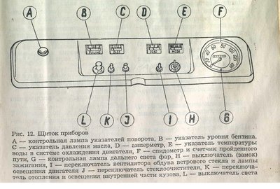

А вот польские конструкторы так не считали. Они объединили в одном переключателе освещение двигателя и обдув лобового стекла (трехпозиционный переключатель "I" на картинке). Точно так они поступили с переллючателем отопителя и освещения салона (переключатель "К").
Получается "либо руки мыть с мылом, либо чай пить с сахаром". Думаю будет более логично включать каждую функцию своей кнопкой.
Сообщение #38 Сусанин » 11.01.2015, 10:28
Чумак, это старый тип приборки. А у Вас же новый тип. Как там решен функционал?
Сообщение #39 Чумак » 11.01.2015, 14:04
В принципе - так-же как и в старом типе. Только не тумблеры, а клавиши. Хотя 100% уверенности в этом вопросе нет. Инструкции такой не имею, а в моей машине работали (через раз :smile: ) только выключатели печек, фар и салонного освещения.

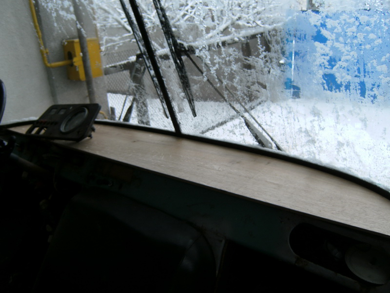

После этого переделал подиум приборной панели. Предыдущие владельцы такого с ним наворотили... Пришлось резать, варить, опять резать, рихтовать, варить, шпаклевать и красить. Получилось почти то что хотел. Наверное проще было бы изготовить полностью новое изделие.
И последним установил пассажирское сидение. Донором послужила старая сидушка из бывших когдато у меня Жигулей, в очень хорошем состоянии. Пришлось только придумать подставку, особенностью которой стала разная высота салазок (вот же-ж намудрили инженеры автоВАЗа :evil: ). Но и это победили. Очень жаль, что старые сидушки не удалось реанимировать. Они просто рассыпались. :weirdface:
