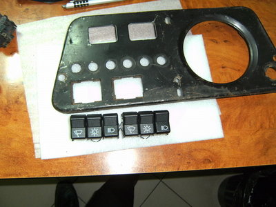

Вот что мы имели сначала и что получили на выходе:

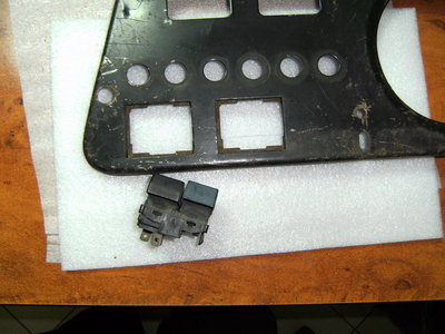

- Клавишные переключатели убиты в хлам.
Барыги на авторынках утверждают, что таких (блок на две кнопки) в природе не существует. На киевских рынках так оно и есть. Зато в большом изобилии жигулевские блоки по три клавиши.
- Примеряем "Копеечные" от ВАЗа. Тройняшки!
Вот и наметился фронт работ. Используем болгарку, напильник и сварочный аппарат.
А это готовый результат. На фото кажется, что проем под клавиши вырезан криво. Но это какой-то оптический дефект. В реальности все отлично.

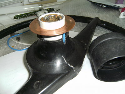

Добавлено спустя 34 минуты 18 секунд:Следующим под раздачу попало рулевое колесо. Его необходимо было доработать так чтобы была возможность автоотключения рычага поворотов и инсталляция кнопки звукового сигнала.

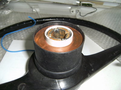

Для первой задачи выточил и зафиксировал в нижней части баранки дистанционную втулку с пазами, которая и приводит в действие механизм возврата рычага поворотников. На нее одел еще одну втулку - из диэлектрика. Потом одел медное кольцо, для подвижного контакта, провод от которого пропустил во внутреннюю полость руля для подключения собственно самой кнопки сигнала (этот узел я еще не придумал
). Ну а поверх всего одел, удачно подвернувшийся под руку, кусок пластикового патрубка нужного диаметра. Чисто в декоративных целях.
- Детали
- сборка

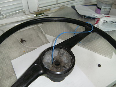

- С этой стороны готово
- ... а тут пока не придумал что будет.
