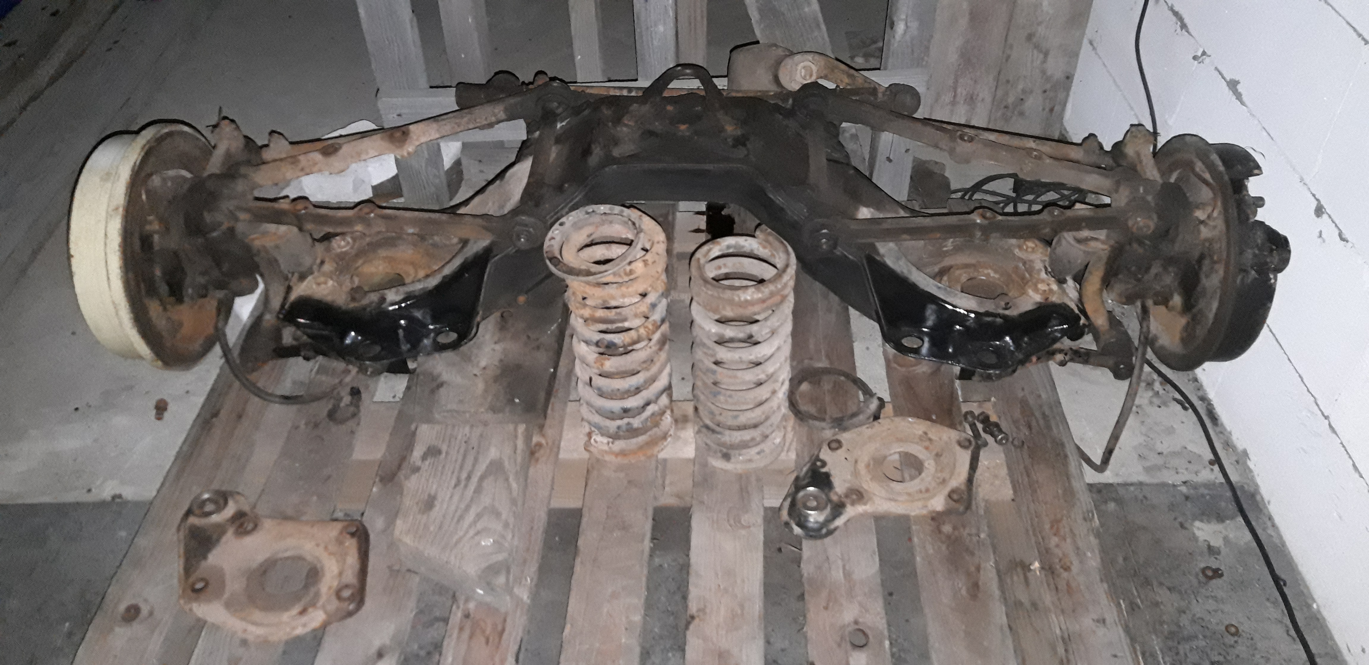

продолжаю разбирать и перетрушивать переднюю подвеску.
С помощью метода, изображенного выше (длинные шпильки с гайками), ослабил и снял пружины:

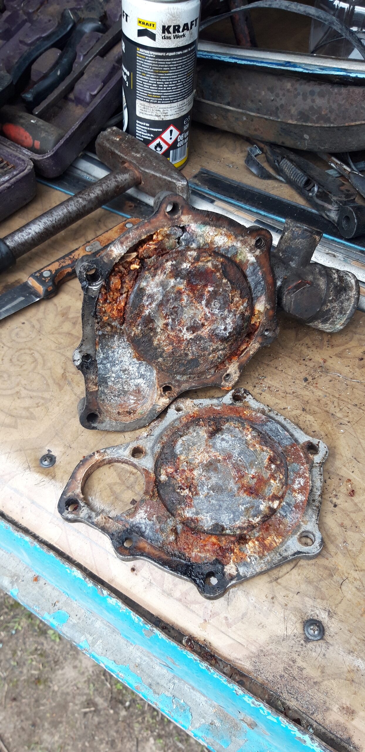

Снял корпус термостата и помпу, потому что она не проворачивалась.
Помпу разобрал и ахнул... внутри треш. Почистил и промыл бензином корпус. Начал вращаться вал помпы. Люфта не обнаружил, но планирую разобрать полностью и почистить внутри. Пока не понял как ее разобрать.
Внутри корпуса термостата самого термостата нет. Вместо него вставлен рулевой палец обмотанный резинкой... хз что это...

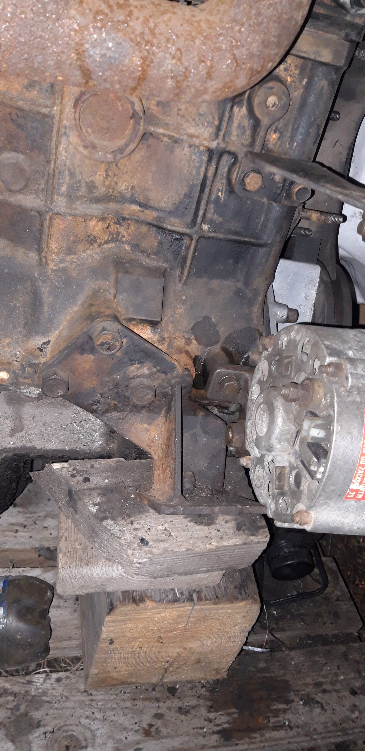

Сегодня смонтировал генератор из Нысы на Андорию:
Зачистил еще раз помпу, мелкой наждачной полирнул поверхности соприкосновения. Также почистил изнутри корпус термостата и выкрутил датчик температуры. Он оказался совковый ТМ-100.

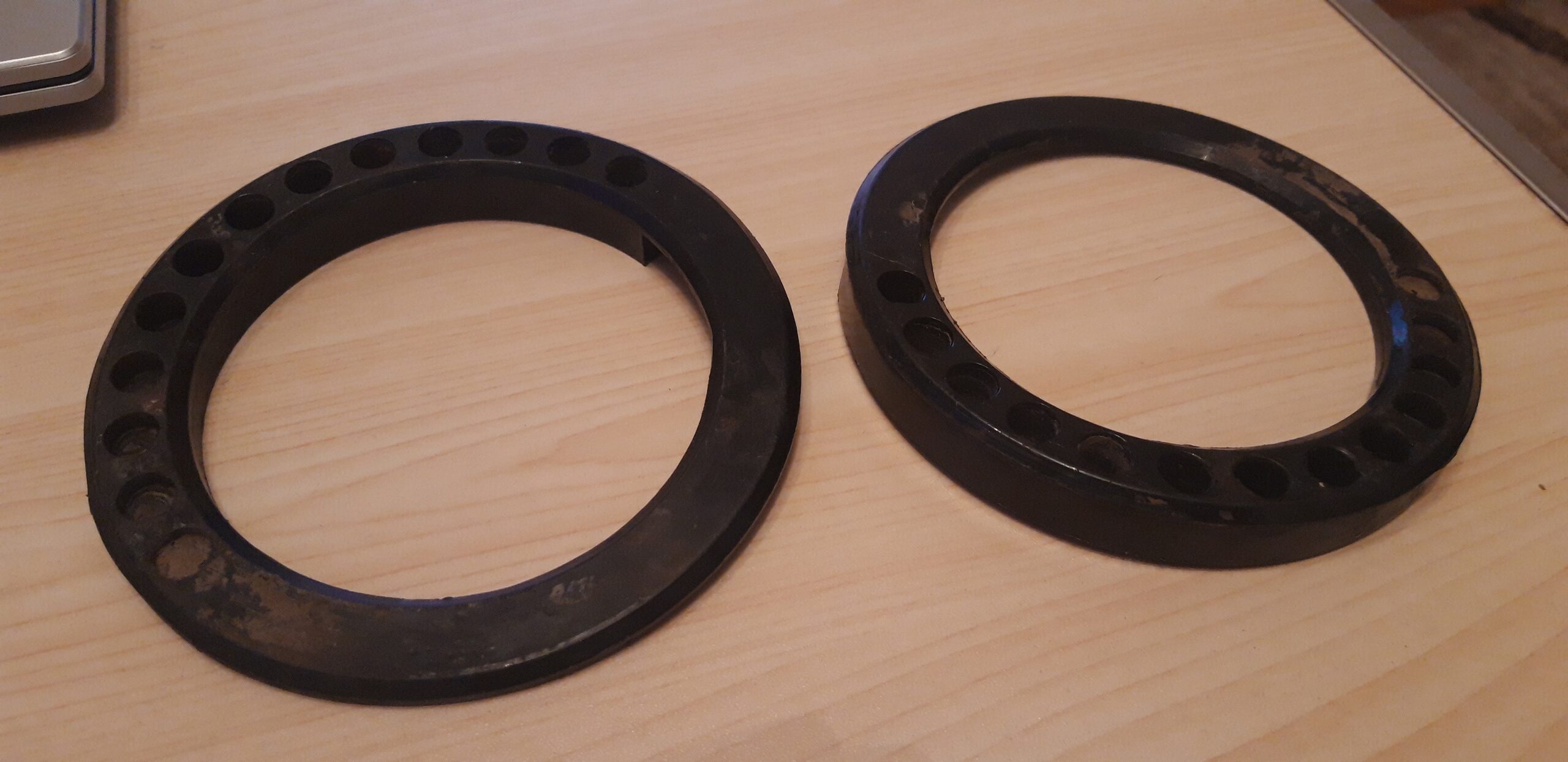

В итоге нашел в обьявлениях пластиковые подкладки под передние пружины, б/у но в хорошем состоянии:
Оказалось что найти их не так то и просто было... Попался один раз вариант на такие подкладки от Победы ГАЗ-20М, новые... но цена- космос... раздумывал над вариантом печати их на 3Д принтере. Но пока занимался другими делами случайно в обьявлении обратил внимание на них.
В итоге обошлась пара с доставкой 190 грн (~5 $).

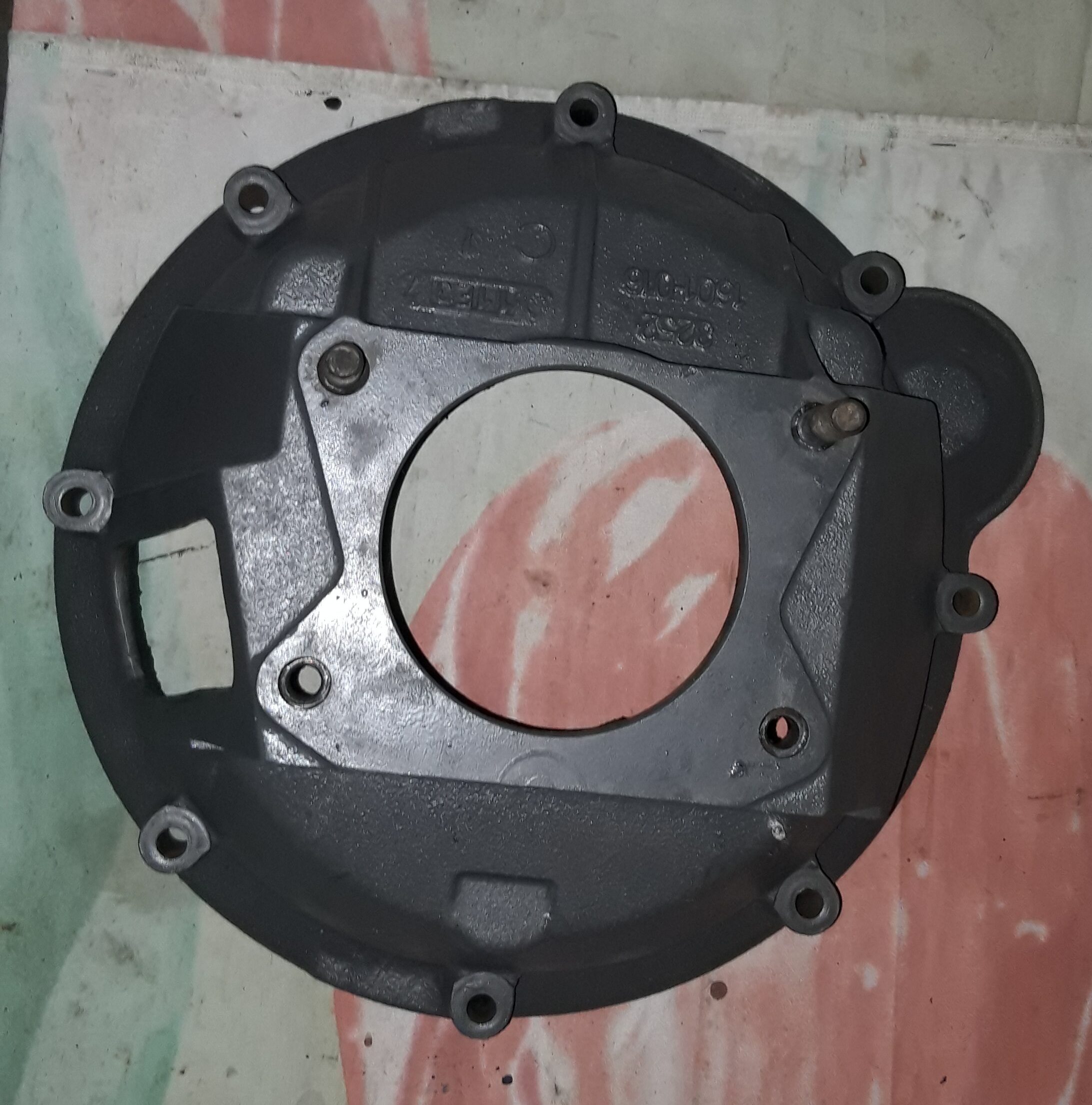

Также открутил и снял колокол сцепления, очистил его от отложений и грязи и покрасил в темно серый цвет эмалью 3в1.
Сообщения: 3167
Сообщение #174 Сусанин » 04.04.2024, 11:45
Прикинул кожух к корпусу:

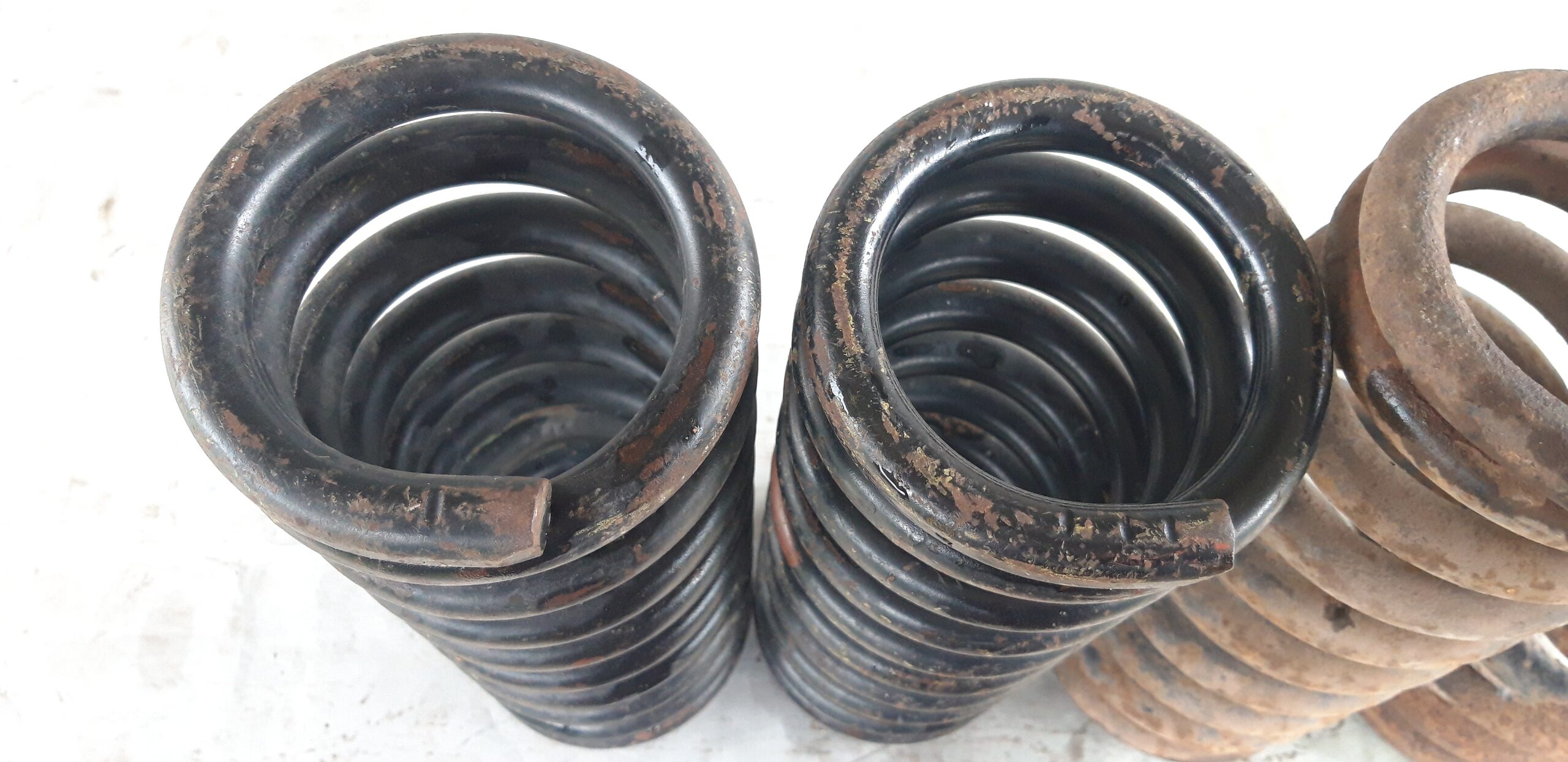

Занялся сборкой передней подвески, после того, как зачистил и покрасил все соприкамаемые с пружинами части. Достал из загашника пару новых пружин и амортизаторов.
Выставил старые и новые пружины:
Оказалось что на новых пружинах разное количество меток жесткости: одна и три...
На старых по три...
Поставил новые, 3 метки на пассажирскую сторону и одна на водительскую.
Собрал с помощью шпилек пружины на подвеску.
Кто что скажет? Оставить пружины с разной жёсткостью, но новые или поменять одну новую на б/у, но с також же жёсткостью (3 метки) ?
Сообщение #176 piatroc » 07.04.2024, 07:16
Я за старые пружины, судя по фото они не просевшие.
Сообщение #177 vagprofi » 07.04.2024, 09:52
Ставь с одинаковой жесткостью

Сообщение #178 АндрейТ » 07.04.2024, 17:34
Новую с тремя метками на водительскую сторону, старую с тремя метками-на пассажирскую.

Ребята! Спасибо за ваши советы. Скорее всего тогда сниму пружину с одной меткой и поставлю одну из б/у пружин, которая меньше поедена коррозией...
Есть вообще смысл красить старую пружину? Или это только переводняк краски?
