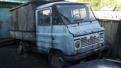

Ну вот можно уже представить несколько фоток. Вот таким он был:
Самое начало тут: https://oldbusclub.ru/viewtopic.php?f=125&t=3093
Кратко:
Пробег в 24 тысячи с небольшим реальный. Жук 88 г.в. в этом же году был приобретен предприятием и два года несильно эксплуатировался, потом попал в аварию и год стоял. За этот год прилично разворовали. Затем его мало-мало поставили на ход и продали. С 91 по 98 гг. он изредка выезжал для перевозки грузов, при этом бесчисленное количество раз перегревался и кипел. Жрал масло литрами и внутри кабины была газовая камера. Лет 10 назад была безуспешная попытка его завести, компрессия 0. Приобрел ГАЗ-2410 в качестве донора. Как оказалось двигатель в ней был 24Д да еще под 80 бензин.
Все делалось наскоком и с большими перерывами, т.к. вскорости родился ребенок, параллельно строился дом и т.д. С донора был установлен двигатель, радиатор, подвесная педаль сцепления и ГЦС, правый задний тормозной механизм т приборы давления масла и температуры.
Сегодня был первый выезд, и сразу рабочий: вывозил строительный мусор :) Еще много предстоит доделать мелочевки. Покрасить кабину и сделать капремонт кузова. При торможении машину тянет влево, нужно будет провести ревизию правого переднего тормозного механизма. В целом все здорово, мне понравилось :)
Вот такой он сейчас:

Сусанин, для установки приборов пришлось резать заднюю часть щитка и колхозить крепления к волговским указателям. Они толще наших. Была мысль сделать серые или белые шкалы и переделать маску родного щитка для правильной разметки значений. Но из-за нехватки времени отложено до лучших времен. показания считываются легко, может так и оставлю.

Поподробнее бы про приборы узнать... Как ставил, как вблизи выглядят, с какими датчиками работают? А вообще с почином!
Сообщение #7 Костик » 15.08.2017, 03:49
Приборы из приборки ГАЗ 2410. Разобрал родной щиток, вырезал лобзиком часть заднего корпуса щитка. Волговские приборы закрепил на пластине, потом пластину вместе с приборами вставил в щиток и закрепил через дистанционные втулки винтами (вместо втулок просто несколько гаек на винты накрутил). Датчики родные волговские.
Родной датчик температуры безбожно врет, заваливается в красную зону примерно на 80-85 градусах. Датчика давления не было вовсе, вместо него был вкручен штуцер под мех. манометр от МТЗ. Сам манометр был воткнут штуцером в дырку слева от спидометра и торчал набалдашником. Сначала хотел его оставить, но как оказалось он тоже врет (зашкаливал уже при одной атмосфере).
Двигатель дворников был без якоря (нахрен он кому понадобился). Поставил моторчик от жигулей. Вообще много что можно пристроить от других авто без значительных переделок. Из оригинала хотелось бы заменить резинки окон, стекло либо фонарь заднего хода (кстати скорее всего это ПТФ ибо датчика и проводки на коробке не было, а клавиша включения ПТФ есть) и трос ручника.
