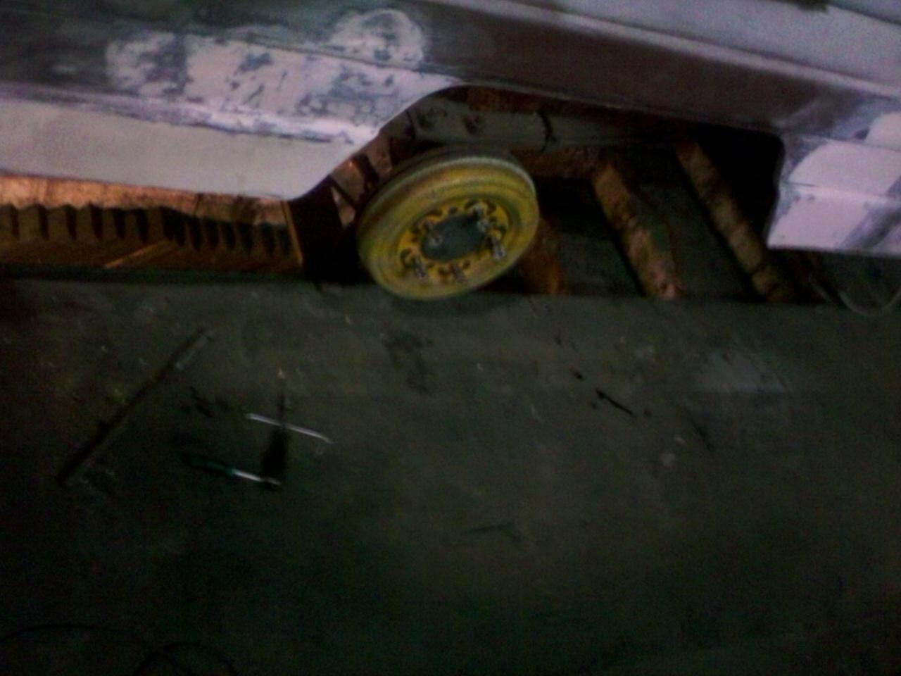

Сообщение #132 Сусанин » 07.02.2016, 14:34
Вчера проведал "пациента" :)
Сообщения: 1569
Сообщение #133 vagprofi » 07.02.2016, 16:59
Ну вот, уже прогресс налицо. А доску на что бьете? Лаги старые или новые набил?

Сообщение #135 Сусанин » 07.02.2016, 19:15
Shuriken писал(а):Мол можно выковырять, не снимая кузов с рамы?
Саша, если речь шла о "поле", то он так и снимался, - кузов с рамы не снимался. Мастер начал снимать доски справа по ходу авто и так разобрал весь пол.
vagprofi писал(а):А доску на что бьете? Лаги старые или новые набил?
Две передние лаги при ревизии оказались в неплохом состоянии, их оставили.. Задняя была треснувшая и еще и прогнувшаяся, на ее место пойдет новый брусок такого же размера. Поперечные лаги обрабатываются (забыл спросить чем, но цвет черный, возможно мастика битумная... ). Доски пола снизу отработкой, а сверху олифа и серая краска. Поверх пока линолеум (у мастера есть хороший кусок нового из новостройки).

Сусанин писал(а):то он так и снимался, - кузов с рамы не снимался.
Да, вот это я и хотел уточнить. Для ремонта кузова, особенно его опор на раму - сильно поможет снятие пола?

Сообщение #138 Сусанин » 07.02.2016, 21:49
Shuriken писал(а):Для ремонта кузова, особенно его опор на раму - сильно поможет снятие пола?
очень помогает! все мателлические поверхности доступны как на боковинах кузова так и внизу. Мастер собирается еще и бак демонтировать чтобы добраться до порога грузовой двери и сделать сварочные работы.
