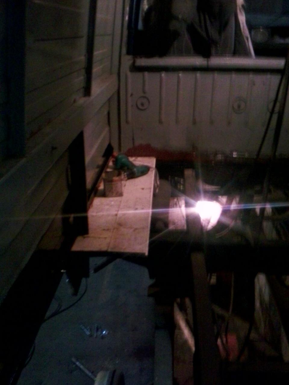

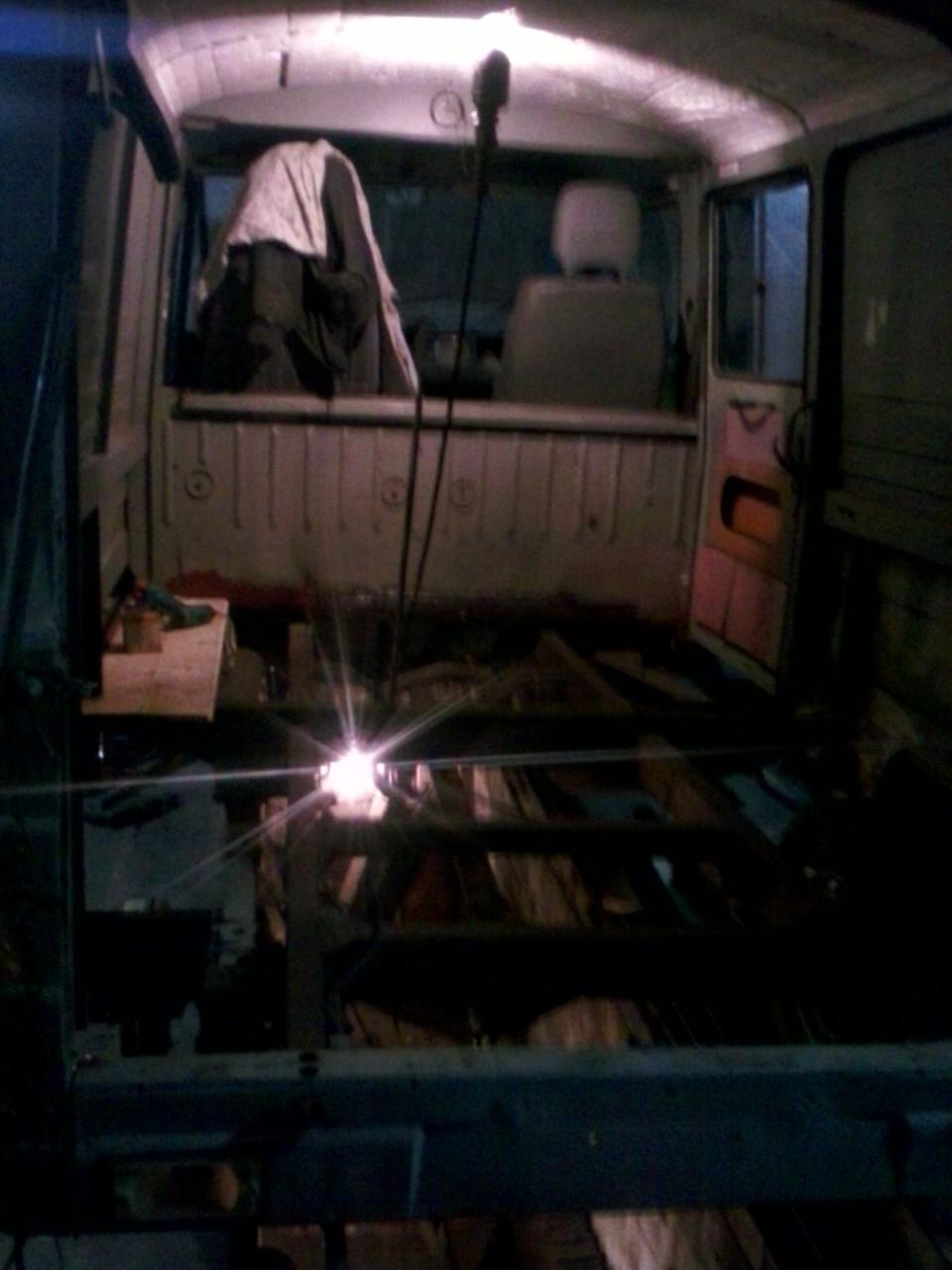

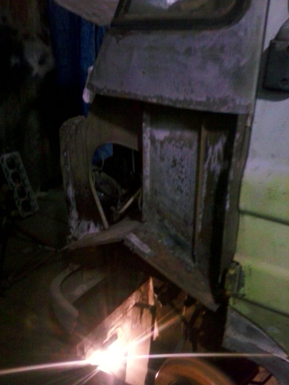

Сообщение #132 Сусанин » 07.02.2016, 14:34
Вчера проведал "пациента" :)
Сообщение #133 vagprofi » 07.02.2016, 16:59
Ну вот, уже прогресс налицо. А доску на что бьете? Лаги старые или новые набил?

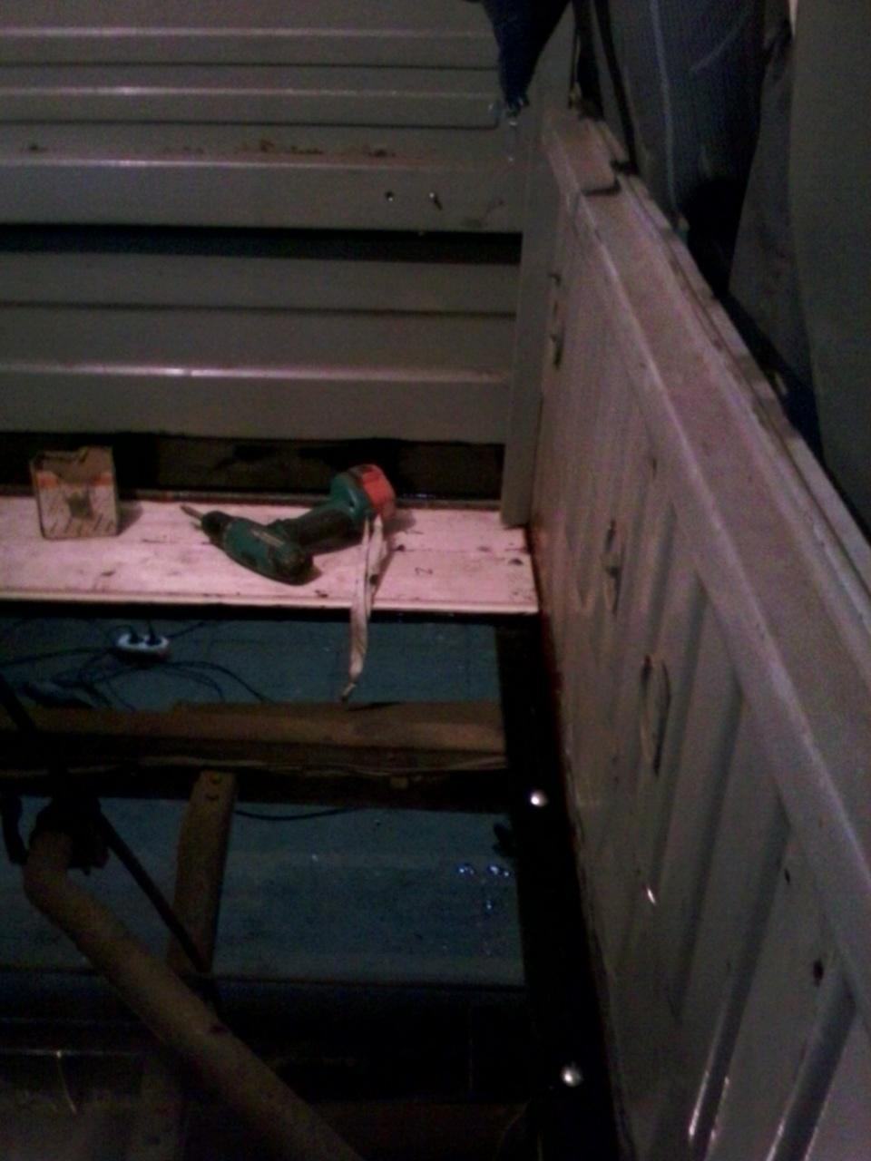

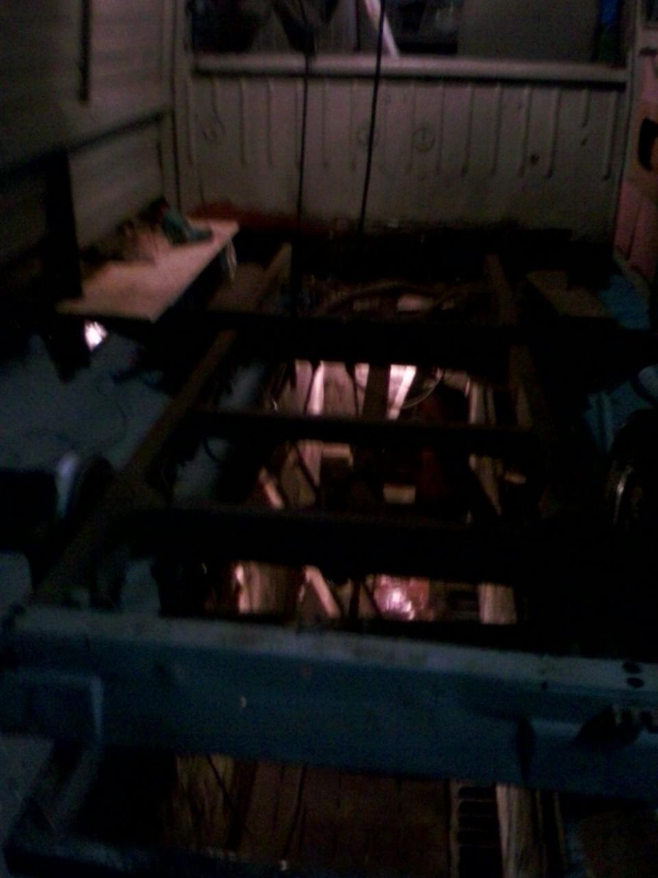

Сусанин писал(а):Вчера проведал "пациента" :)
Оу, а можешь сделать нормальные фото кузова на раме, но без пола? Мол можно выковырять, не снимая кузов с рамы?

Сообщение #135 Сусанин » 07.02.2016, 19:15
Shuriken писал(а):Мол можно выковырять, не снимая кузов с рамы?
Саша, если речь шла о "поле", то он так и снимался, - кузов с рамы не снимался. Мастер начал снимать доски справа по ходу авто и так разобрал весь пол.
vagprofi писал(а):А доску на что бьете? Лаги старые или новые набил?
Две передние лаги при ревизии оказались в неплохом состоянии, их оставили.. Задняя была треснувшая и еще и прогнувшаяся, на ее место пойдет новый брусок такого же размера. Поперечные лаги обрабатываются (забыл спросить чем, но цвет черный, возможно мастика битумная... ). Доски пола снизу отработкой, а сверху олифа и серая краска. Поверх пока линолеум (у мастера есть хороший кусок нового из новостройки).

Сообщение #138 Сусанин » 07.02.2016, 21:49
Shuriken писал(а):Для ремонта кузова, особенно его опор на раму - сильно поможет снятие пола?
очень помогает! все мателлические поверхности доступны как на боковинах кузова так и внизу. Мастер собирается еще и бак демонтировать чтобы добраться до порога грузовой двери и сделать сварочные работы.

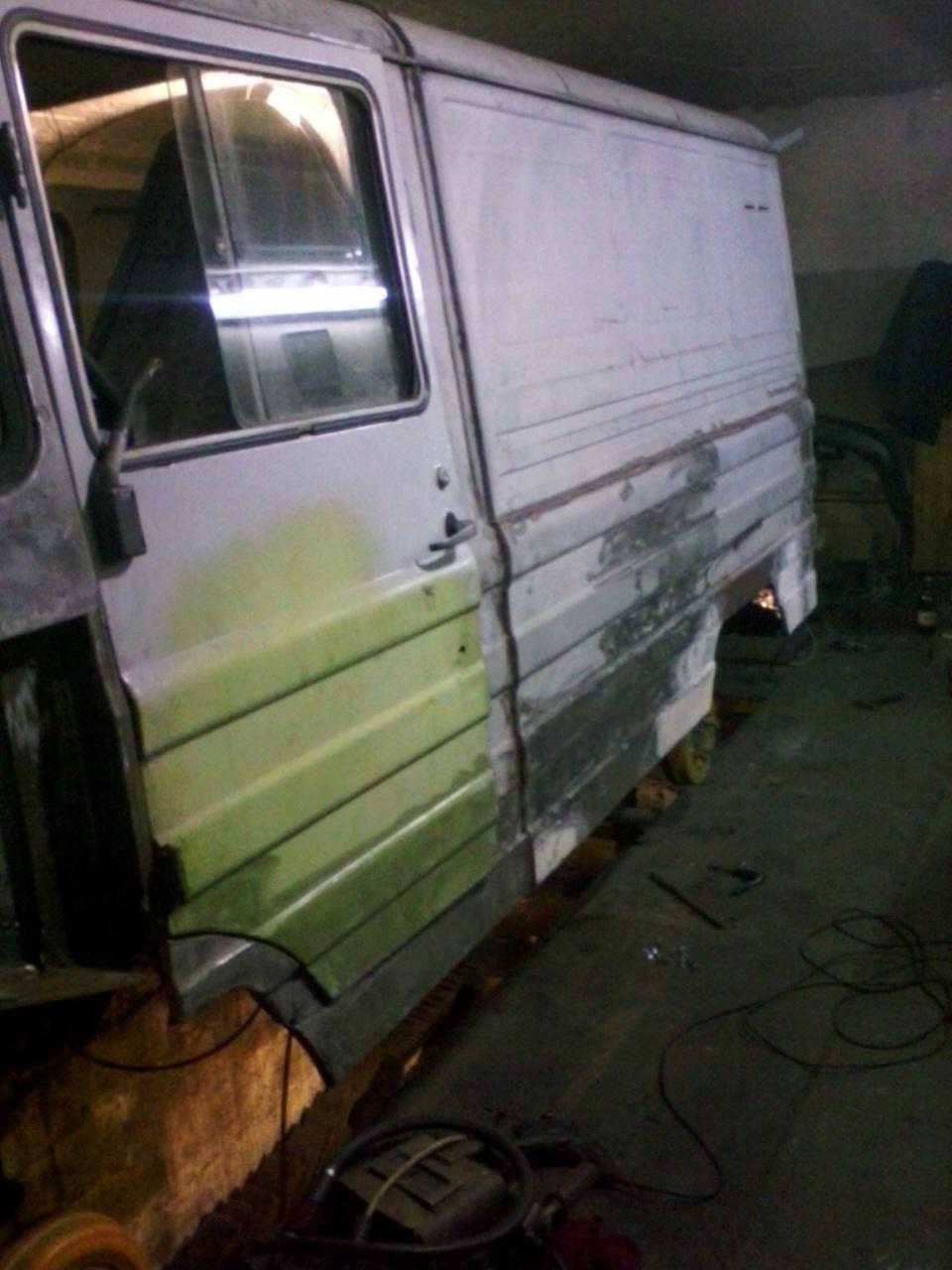

Сообщение #139 лексс » 08.02.2016, 09:33
Крылья новые будут? И срезать конечно лучше было со снятием стекол. Шов в этом месте тяжело шпаклевать будет.
Сообщение #140 Сусанин » 08.02.2016, 21:07
лексс писал(а):Крылья новые будут? И срезать конечно лучше было со снятием стекол. Шов в этом месте тяжело шпаклевать будет
Да, новые крылья в грунте. Мастер предпочел резать именно в том месте. Срезать под окно - там много придется выставлять и герметизировать... а изнутри в оставшейся части он говорит что состояние хорошее, вычистил и обработал грунтовкой...
Говорит что постарается сделать так, что не будет заметно. В крайнем случае, декоративная полоска туда ляжет на этот шов.
