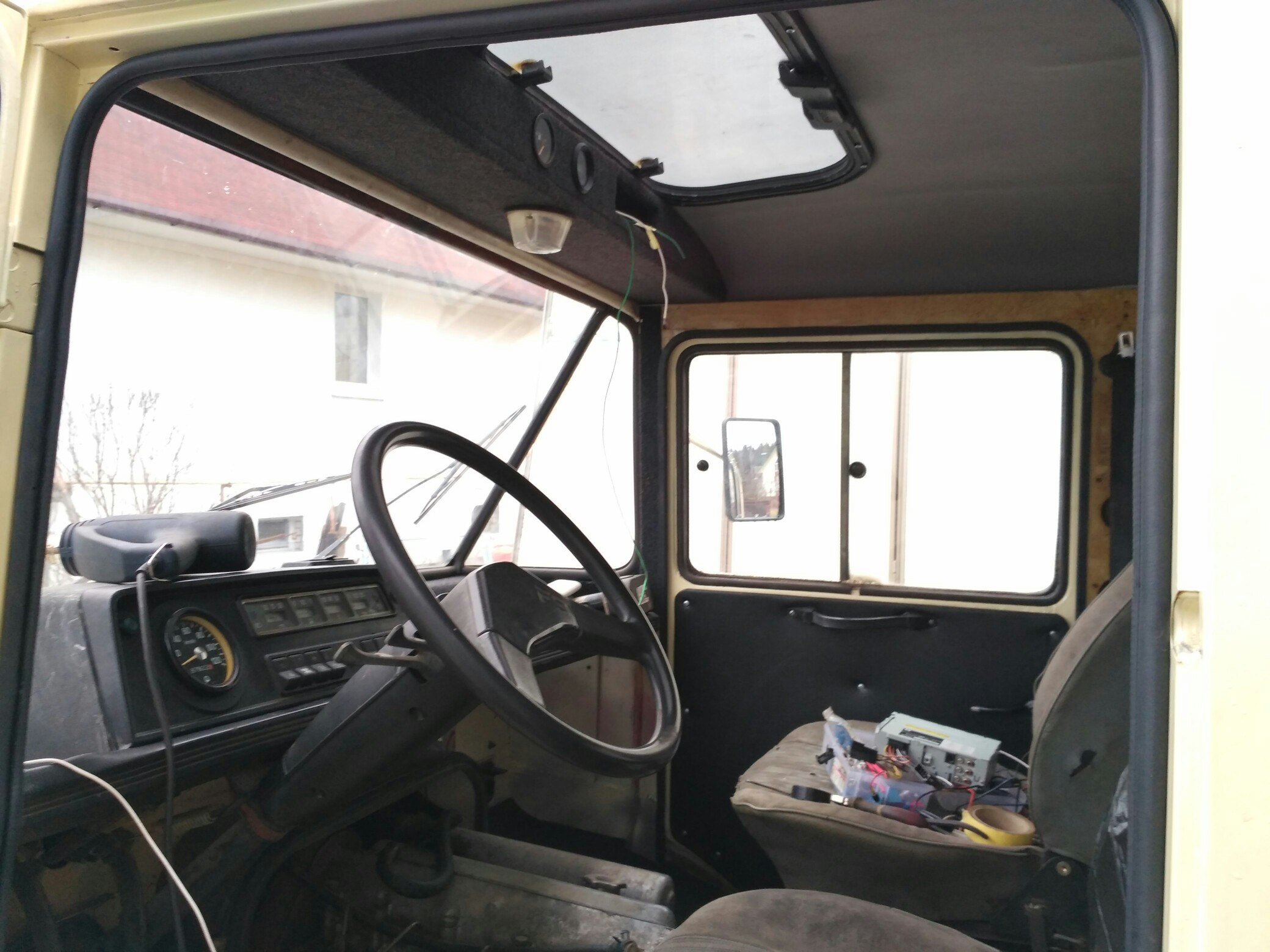

Удалось пол-дня повозиться с Жуком. Доделал начатую еще в прошлом году верхнюю полку, подключил проводку, установил и подключил приборы. Родной указатель уровня топлива показывал ерунду, т.к. бак стоит от Рено, а датчик от Гольф-3. Пришлось поставить доп. указатель от Мерса)) Пока полностью показания не проверял, но что-то более-менее показывает. Поставил магнитолу и солнечный козырек водителя. Вольтметр от УАЗика.

Правильно, я его позже поставил :biggrin: , не обошлось без токарных работ- из капролона точил крепежный диск. Сейчас думаю, куда динамики всунуть.

Добавил фото, пришлось на токарном станке из капролона точить крепежные кронштейны, т.к. родные поставить нельзя было из-за другого угла установки, установил зеркало заднего вида и магнитолу.
Сообщение #306 Сусанин » 13.03.2017, 20:12
vagprofi писал(а):установил зеркало заднего вида
от какого авто оно? Как крепил?

Сусанин писал(а):от какого авто оно? Как крепил?
Дотянутся до магнитолы сможешь на ходу?
Зеркало родное, крепил на шурупы к полке, подкладывал гайки для ровного прижима, дотянуться смогу. :smile:

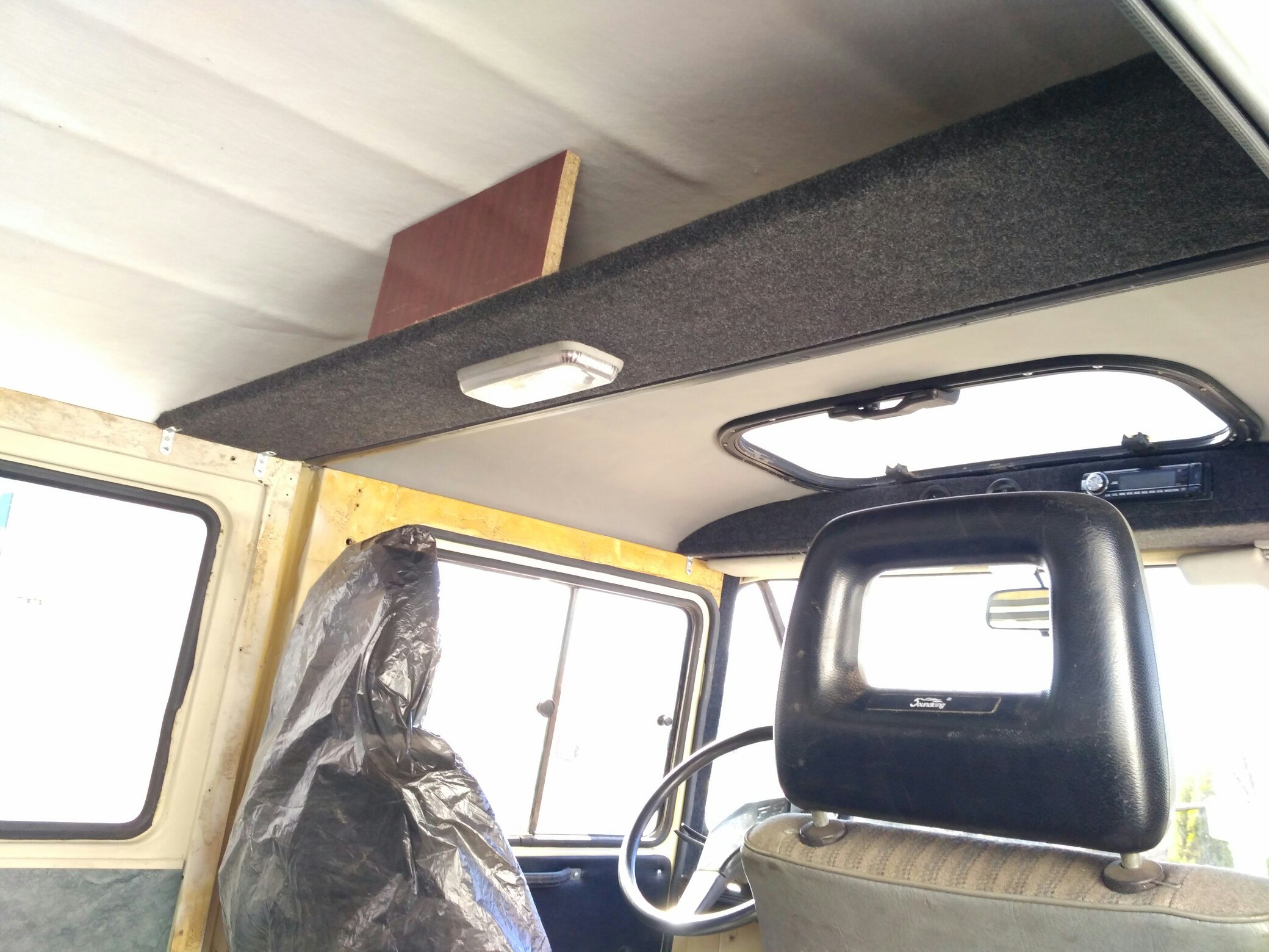

Перешел на грузо - пассажирский салон. Решил, что полок у меня будет 3 шт. Спереди уже готова, средняя в процессе, а задняя пока в планах. Поставил плафон от газели, впер туда светодиоды 2 шт. Светит неплохо. В средней полке будут стоять динамики маленькие, а в заднюю полку поставлю 13 см два динамика. Потолок будет обшиваться войлоком искусственным и тканью потолочной, как и спереди.
Вид спереди
Вид сзади
Сообщение #311 Сусанин » 27.03.2017, 15:44
vagprofi писал(а):средняя в процессе
Саша, на первом фото черная пластиковая полоска - она там и была изначально или это Ты инсталировал уже?

Сусанин писал(а):черная пластиковая полоска - она там и была изначально или это Ты инсталировал уже?
Это штатная резинка))

Сообщение #314 Alex57 » 27.03.2017, 21:53
У меня таких 3 штуки. как у vagprofi, сверху, снизу на перегородке и такая же на перегородке между грузовым и пассажирским отсеком, так было с завода.
Сообщение #315 Сусанин » 27.03.2017, 23:02
Alex57 писал(а):сверху, снизу на перегородке и такая же на перегородке между грузовым и пассажирским отсеком, так было с завода.
Спасибо, это и хотел уточнить. А то у меня такая штука запасная есть, на перегородку анизу установил, а за верх что-то не догадался... Вероятно чтобы головой не зацепится за металлическую часть.

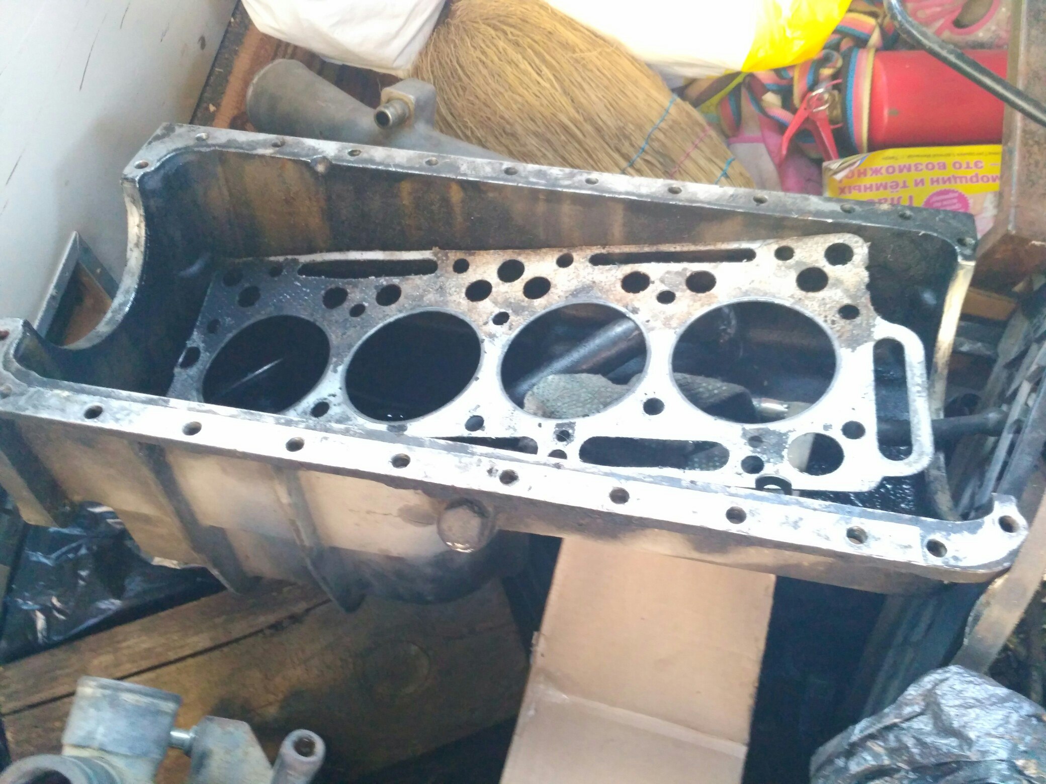

Всем привет,давно ничего не писал. Нашел себе еще один дизель Андорию. Мотор был с УАЗика, довольно в приличном состоянии, но видно про замену масла там забыли. :cry: Мотор кстати один в один похож на вариант от Жука, поддон смещен назад и не должен мешать балке передней подвески.
Несколько лет назад купил себе движок с обрывом ремня, купил из-за насоса (ТНВД), родной насос от долгой стоянки подклинил и загнал движок в разнос, убить его у меня не получилось, но решил я тогда насос заменить от греха подальше. Искал насос, а купил весь мотор от Люблина. Короче, стоял у меня мотор с поломанным распредвалом и рокерами, а тут случайно наткнулся на объявление о продаже мотора, позвонил и договорился о покупке мотора без ТНВД за 150 баксов, с нормальным распредвалом, клапанами и с клином по шатунной шейке 4-го цилиндра. Решил забрать его, тем более он был с колоколом, сцеплением, стартером и генератором и очень небольшим пробегом. Теперь есть реальный шанс собрать из двух убитых один живой. Надо будет заказать комплект прокладок, сальников, ремень ГРМ. Попробую сделать запасной мотор с перспективой установки его в Победу.

vagprofi писал(а):позвонил и договорился о покупке мотора без ТНВД за 150 баксов, с нормальным распредвалом, клапанами и с клином по шатунной шейке 4-го цилиндра
vagprofi, цена нормальная для убитого мотора?
Сообщения: 1569
Сообщение #319 vagprofi » 19.06.2017, 07:44
Он не убитый, распредвал и рокера в идеале, корпус распредвала тоже. Из убитого только вкладыши и колено под шлифовку.

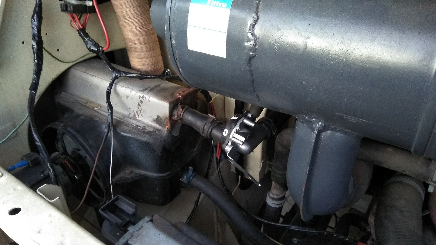

Похолодало и вот я наконец-то собрал печку. Купил шланг на 18 мм, кран отопителя от ГАЗ-31. Куча шлангов от иномарок у меня была в наличии, хомуты тоже.

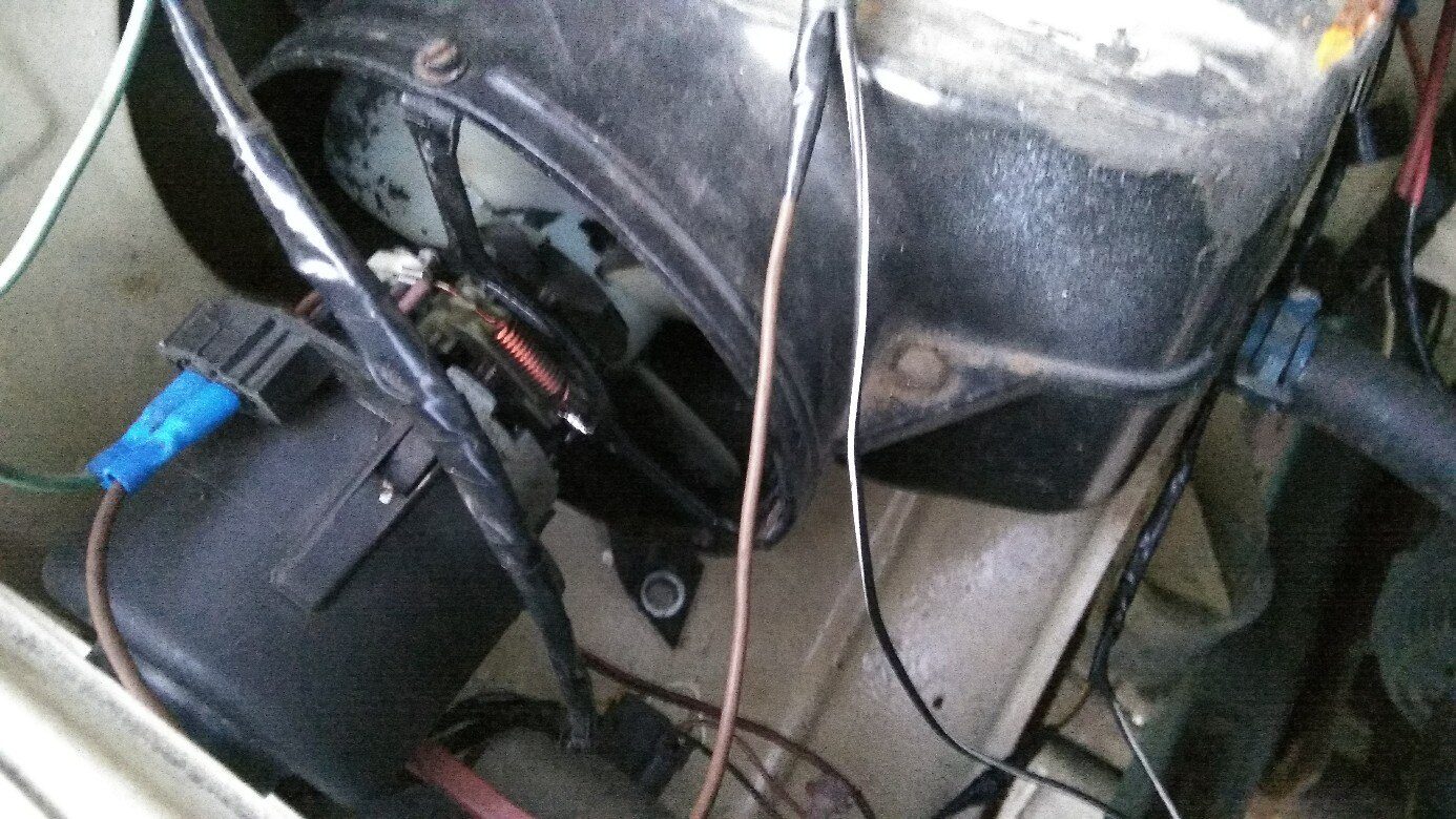

Про моторчик печки хочу рассказать отдельно: 8 Ватт мощности... На этом пожалуй закончу :smile: . Поставил моторчик от гольф-4, дует так, что без ремней безопасности сдувает. Переделка очень проста: Ставиться кронштейн крепления родной, только сверлятся отверстия крепления к передней опоре моторчика от Г-4, в вентиляторе рассверливается отверстие под 7,9 мм и запрессовывается на вал. Из минусов только то, что сам мотрчик чуть больше по габаритам и родной диффузор поставить нельзя. :cry: Ну а в принципе ничего страшного, думаю, что кусок линолеума эту проблему закроет.
