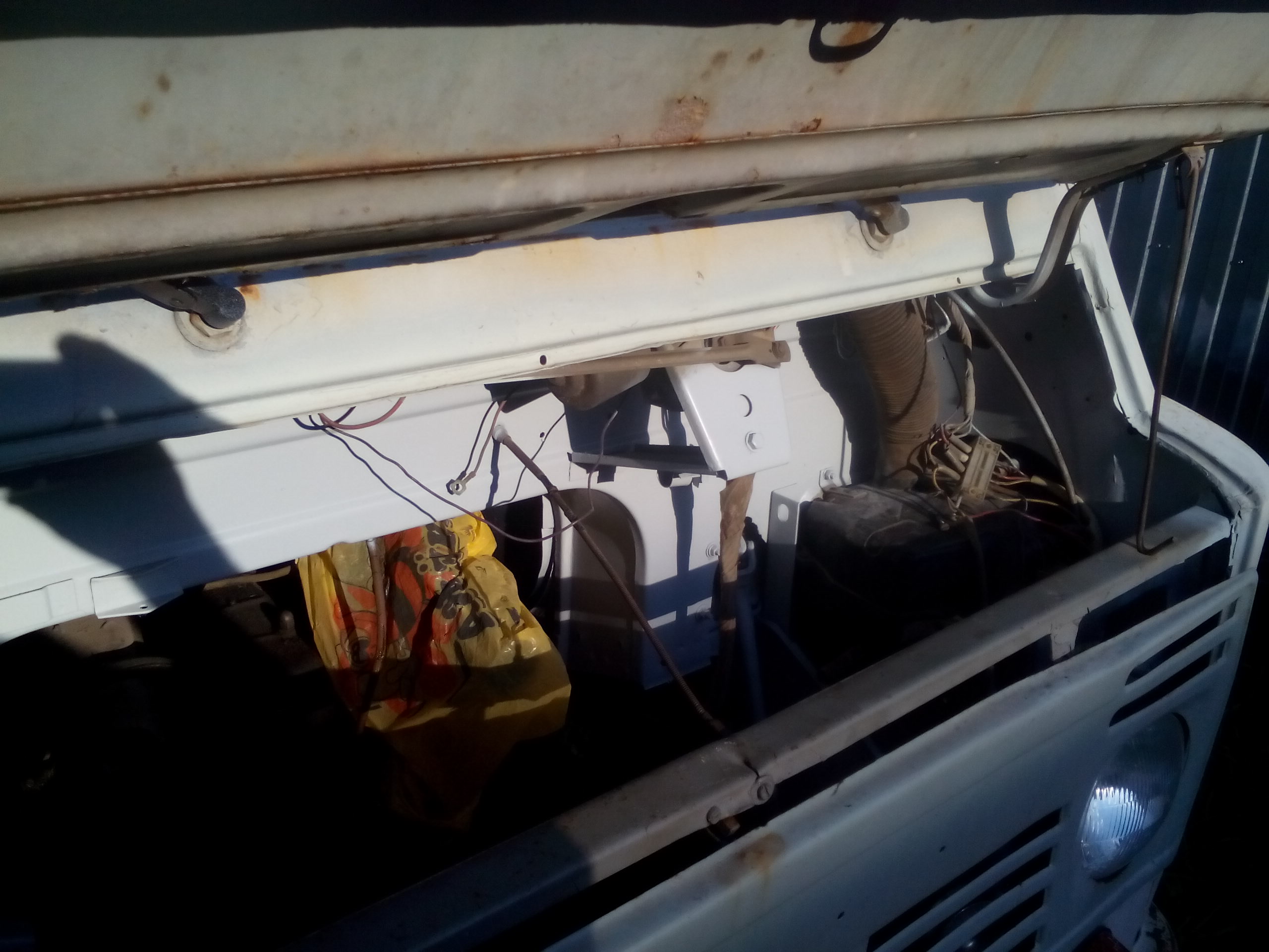

Покрасил из баллончика подкапотное пространство:

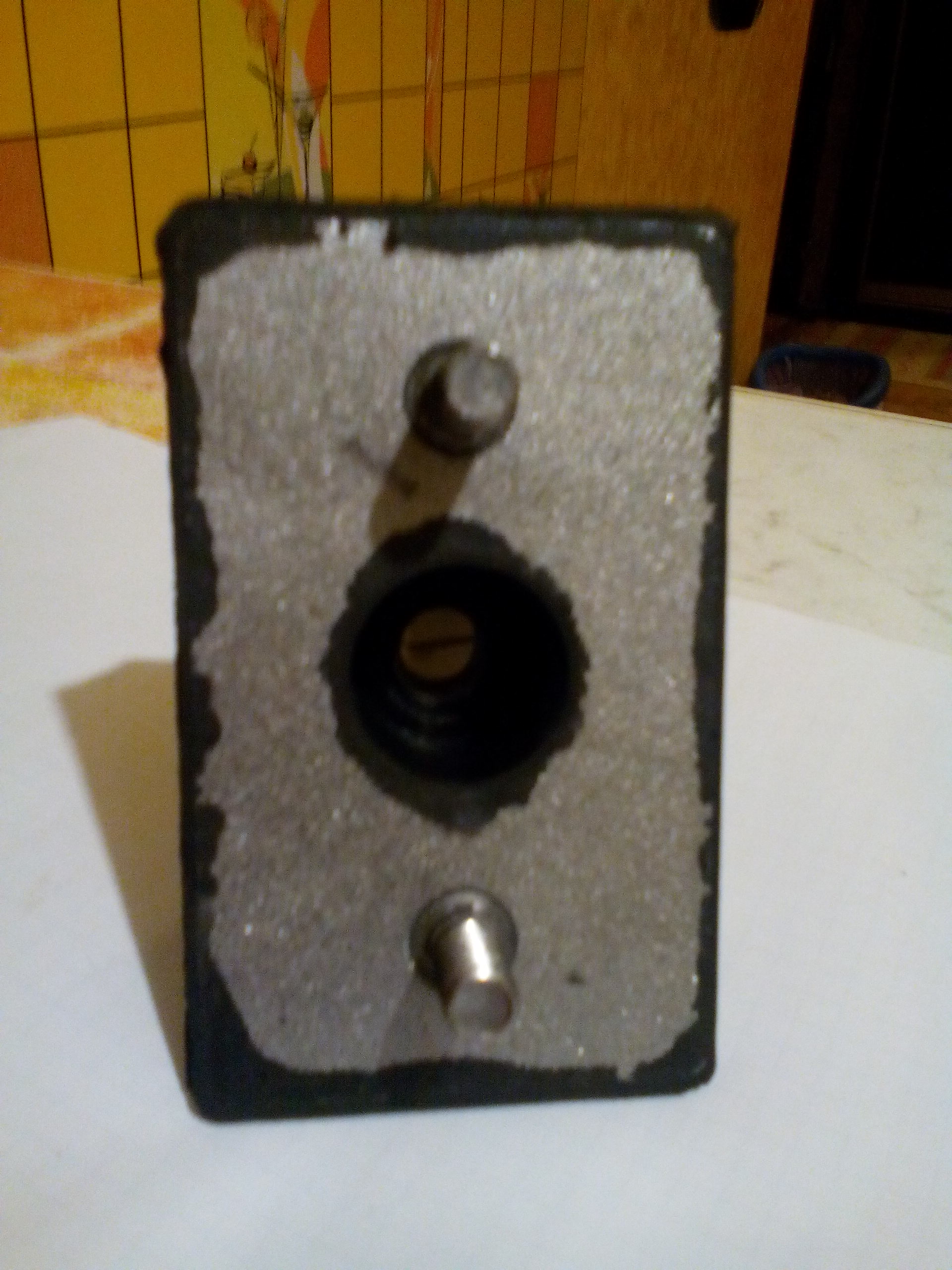

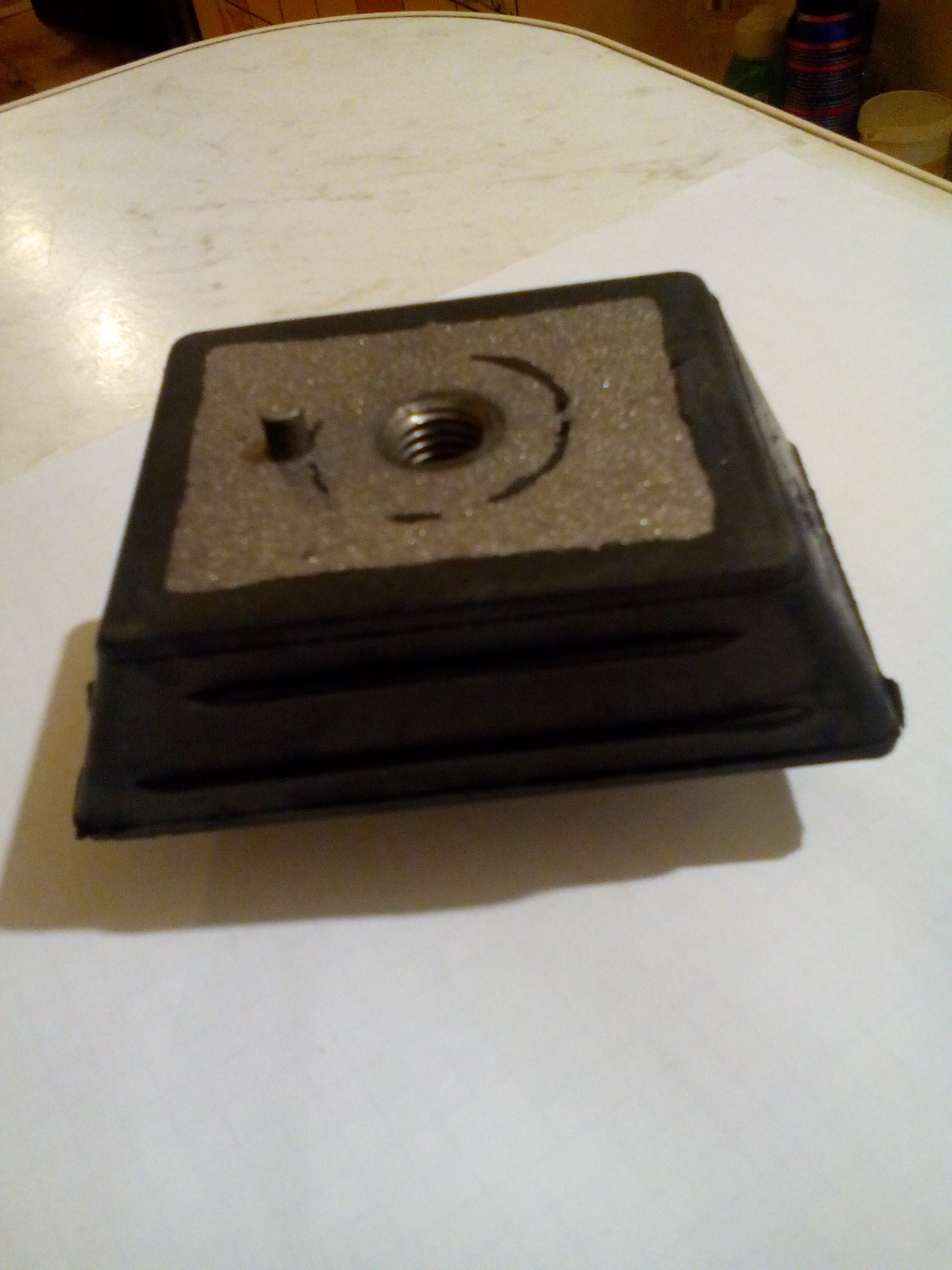

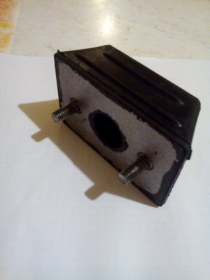

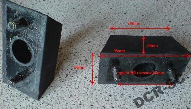

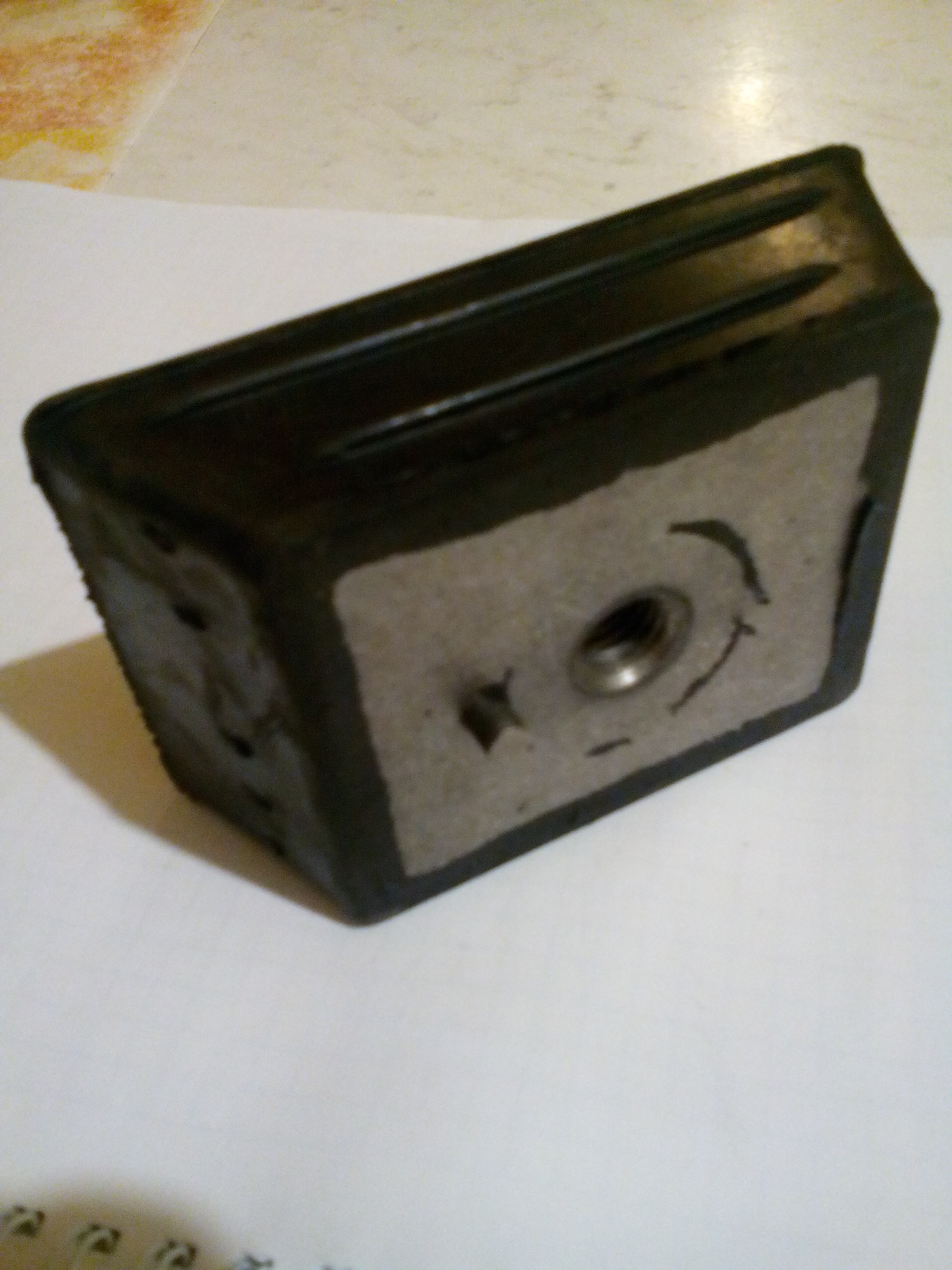

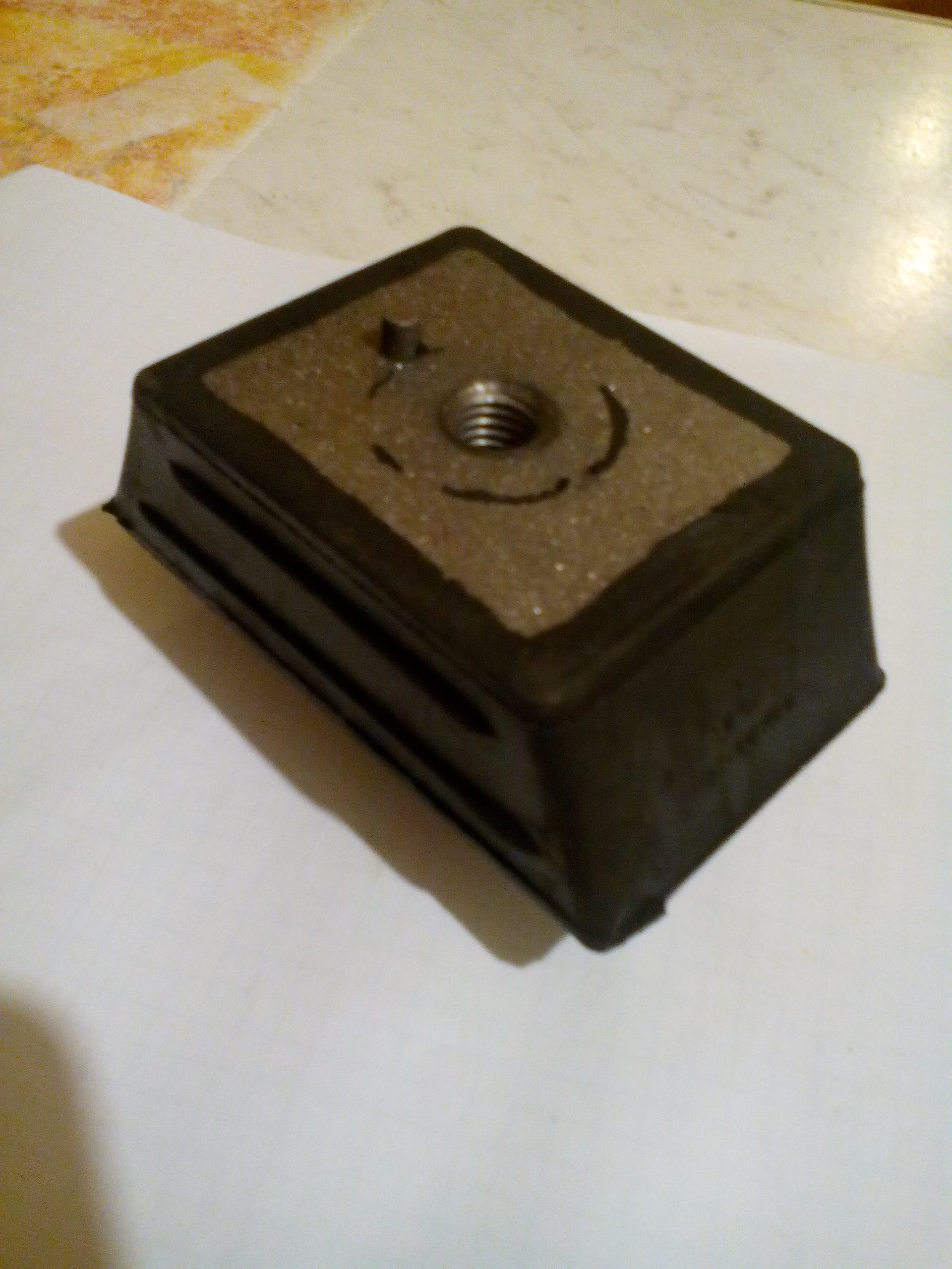

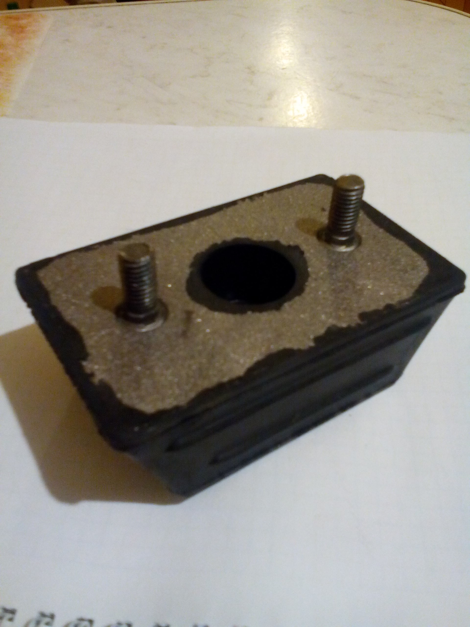

Сообщение #320 Сусанин » 03.10.2018, 19:14
Купил сегодня для пробы подушку двигателя ГАЗ-Волга, Газель (усиленная) 3102-1001020. По виду очень пожожа на оригинал, межосевое расстояние между шпильками одинаковое, единственная разница - резьба крупная, а не мелкая как в оригинале.
Размеры: Нижняя длина 100мм / верхняя длина 70мм / высота 33мм / ширина 60мм, межосевое расстояние шпилек 60мм.
