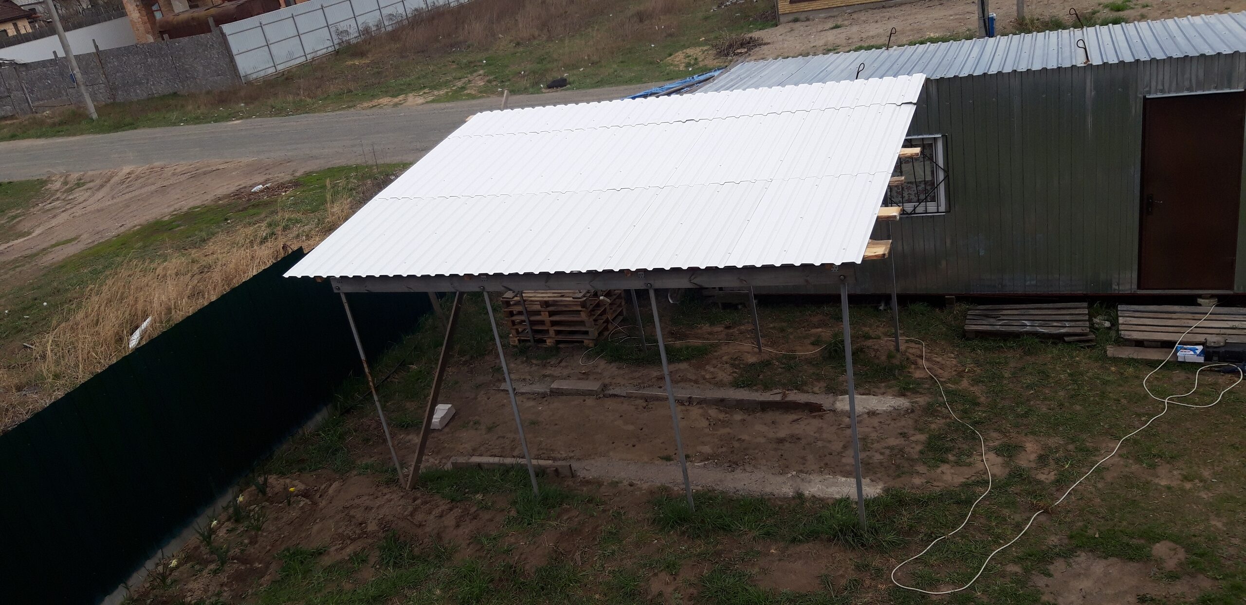

Сообщение #41 vagprofi » 15.04.2020, 07:45

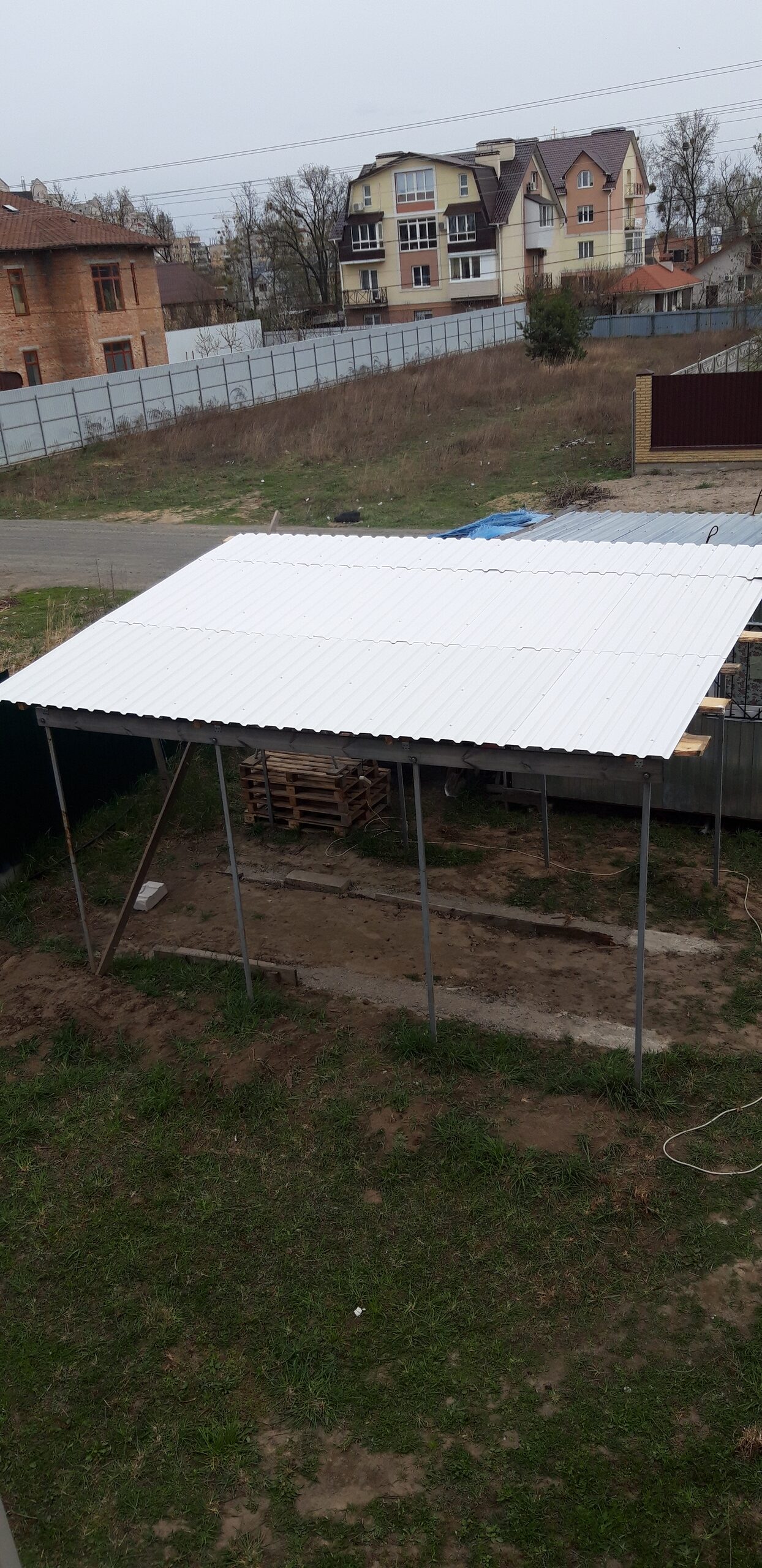

Нормальный навес, я тоже с такого начинал, потом доделал боковые стенки, а этой осенью утеплил и обшил изнутри осб плитой :smile:
Сообщение #42 Чумак » 15.04.2020, 18:01
Нормально получается. Я так-же делал навес, только профнастил заказывал на необходимую мне длину.
Кстати этим летом буду переделывать. У меня с одной стороны металлические трубы, а с другой деревянные бруски. Теперь розжился трубами и на другую сторону.

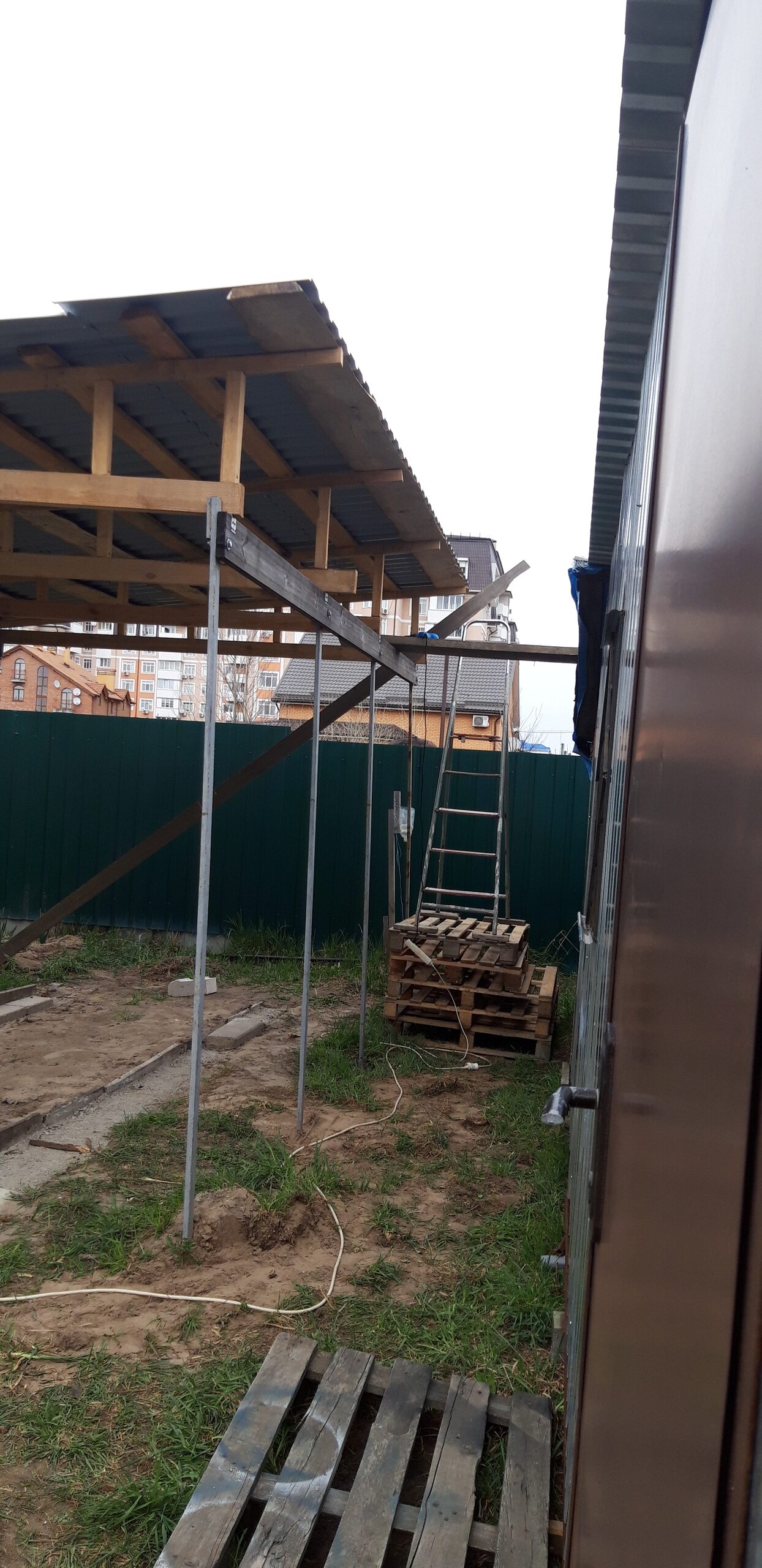

у меня после крыши тоже уже руки чесались обшивать стенки! :biggrin: - это заразно!

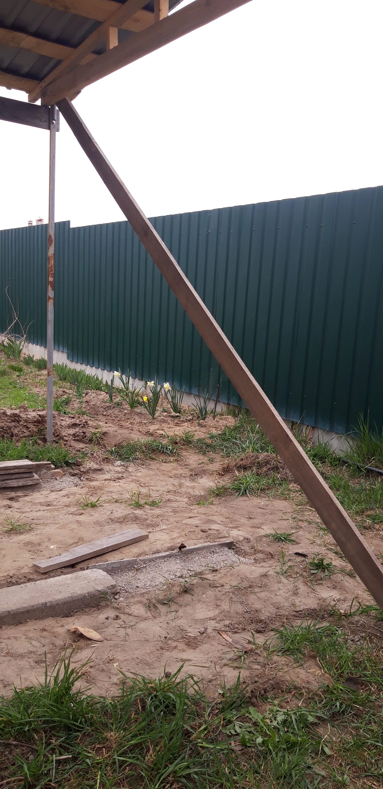

Доделал сегодня верхушку крыши, а также поперечную распорку из доски на задней стенке для бОльшей устойчивости всей конструкции. Потом сделаю еще одну "на крест".
Чумак писал(а):Теперь розжился трубами и на другую сторону.
откуда "дровишки" ? Там еще есть? :biggrin: Какой диаметр труб?

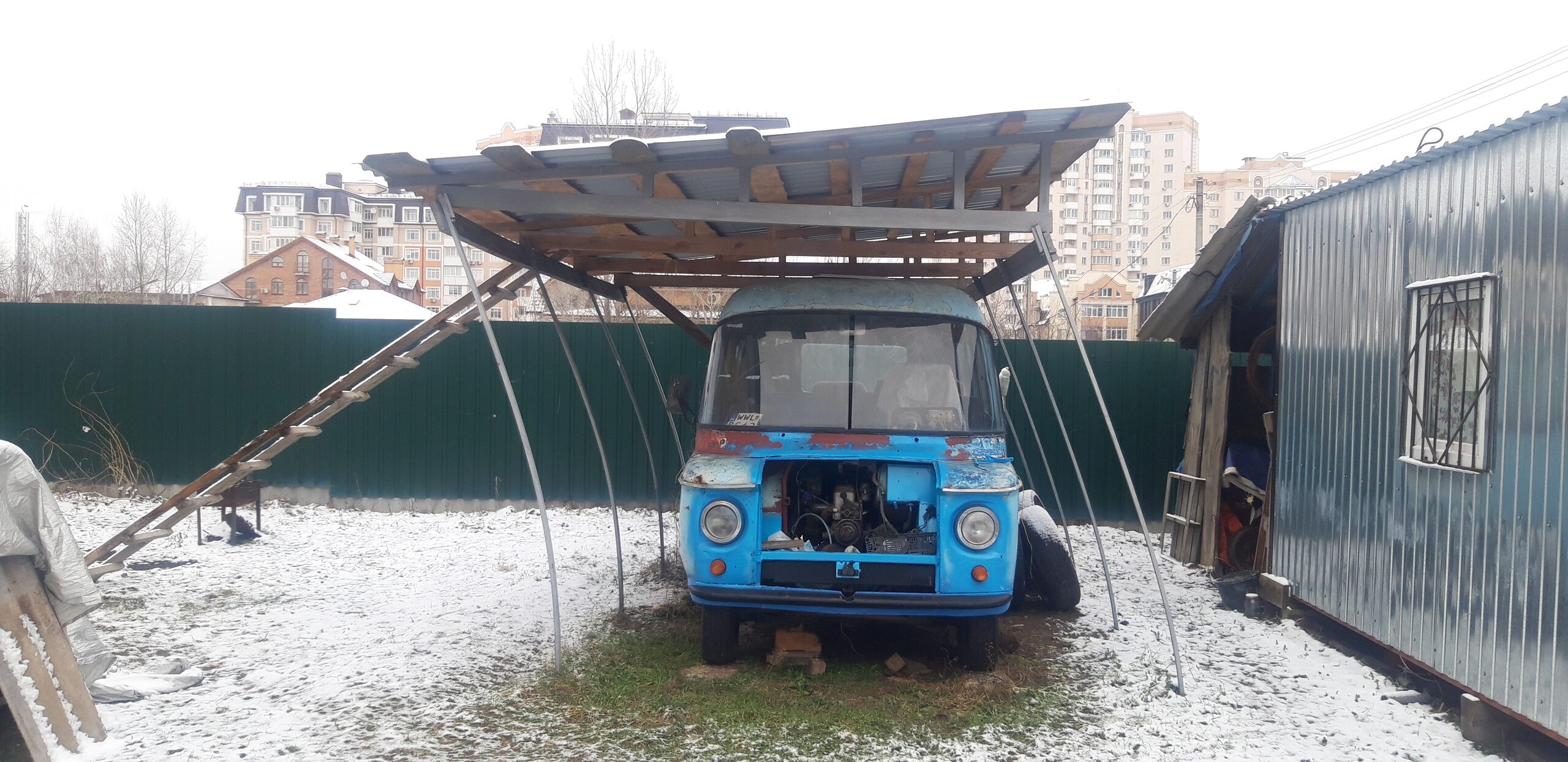

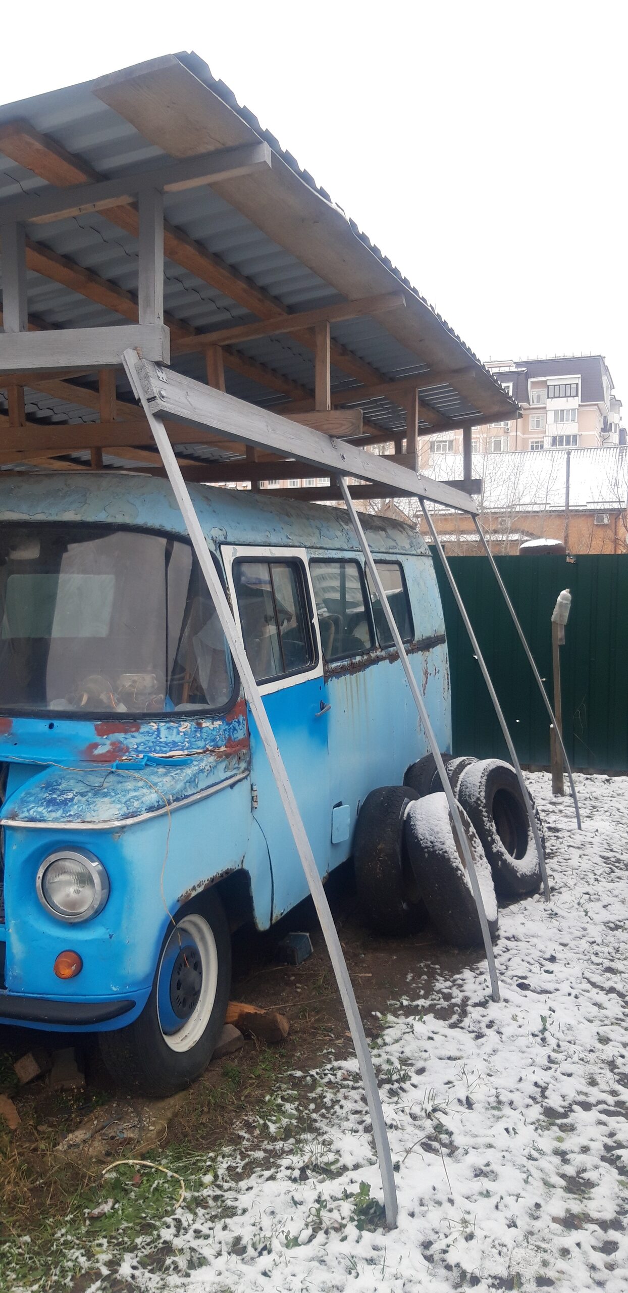

Сообщение #45 Сусанин » 08.12.2022, 21:21
Однако...

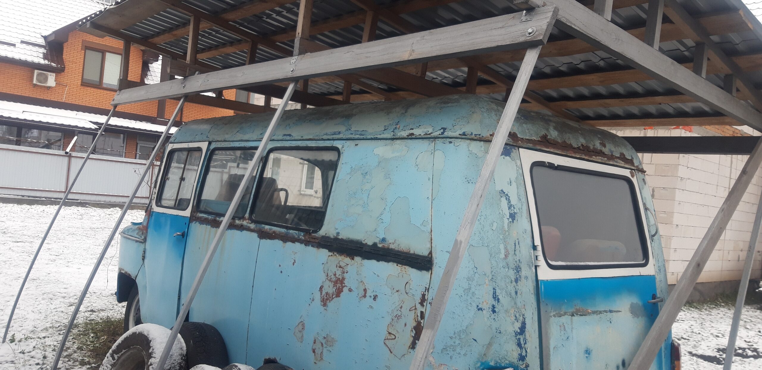

Сообщение #46 Chasopis » 09.12.2022, 08:37
Ну, учитывая толщину "столбов", массивность конструкции крыши и небольшой угол её наклона, это было неизбежно с таким слоем снега))
Сообщение #47 piatroc » 11.12.2022, 12:50
Сусанин, надо спасать. Убирать снег, пробовать поднимать крышу. Ныса пострадала?

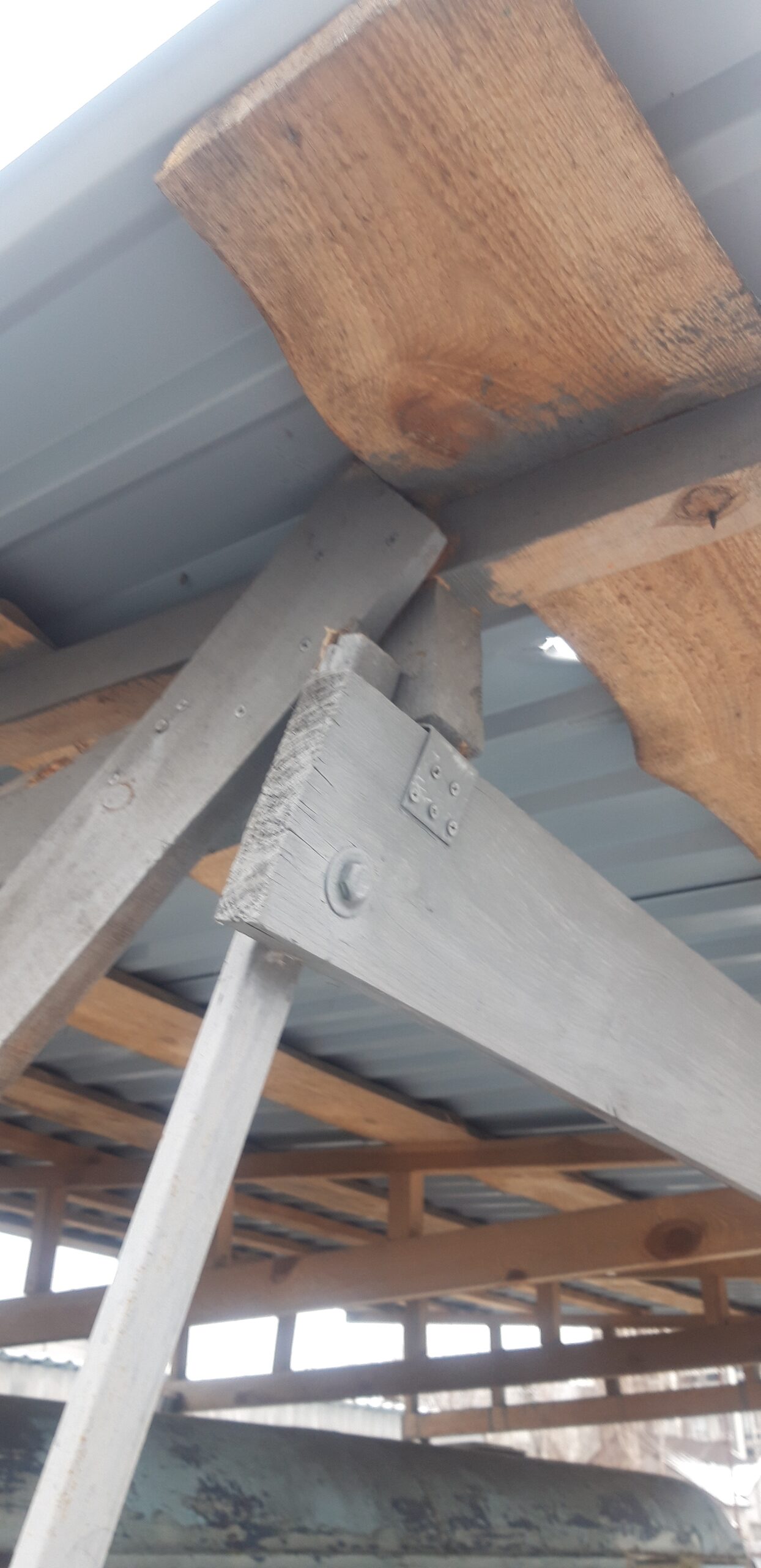

Сообщение #48 Чумак » 11.12.2022, 19:54
А у меня тоже подобная проблемка нарисовалась. Правда со стойками все в порядке, а вот один из трех поперечных брусьев крыши не выдержал нагрузки мокрого снега и раскололся. Пришлось вчера срочно выдвигаться на локацию для ремонта. С помощью домкрата, подпорок, дополнительных брусьев и коробки саморезов все устранили. Фотоотчет не делали. В процессе ни одна Ныса не пострадала.

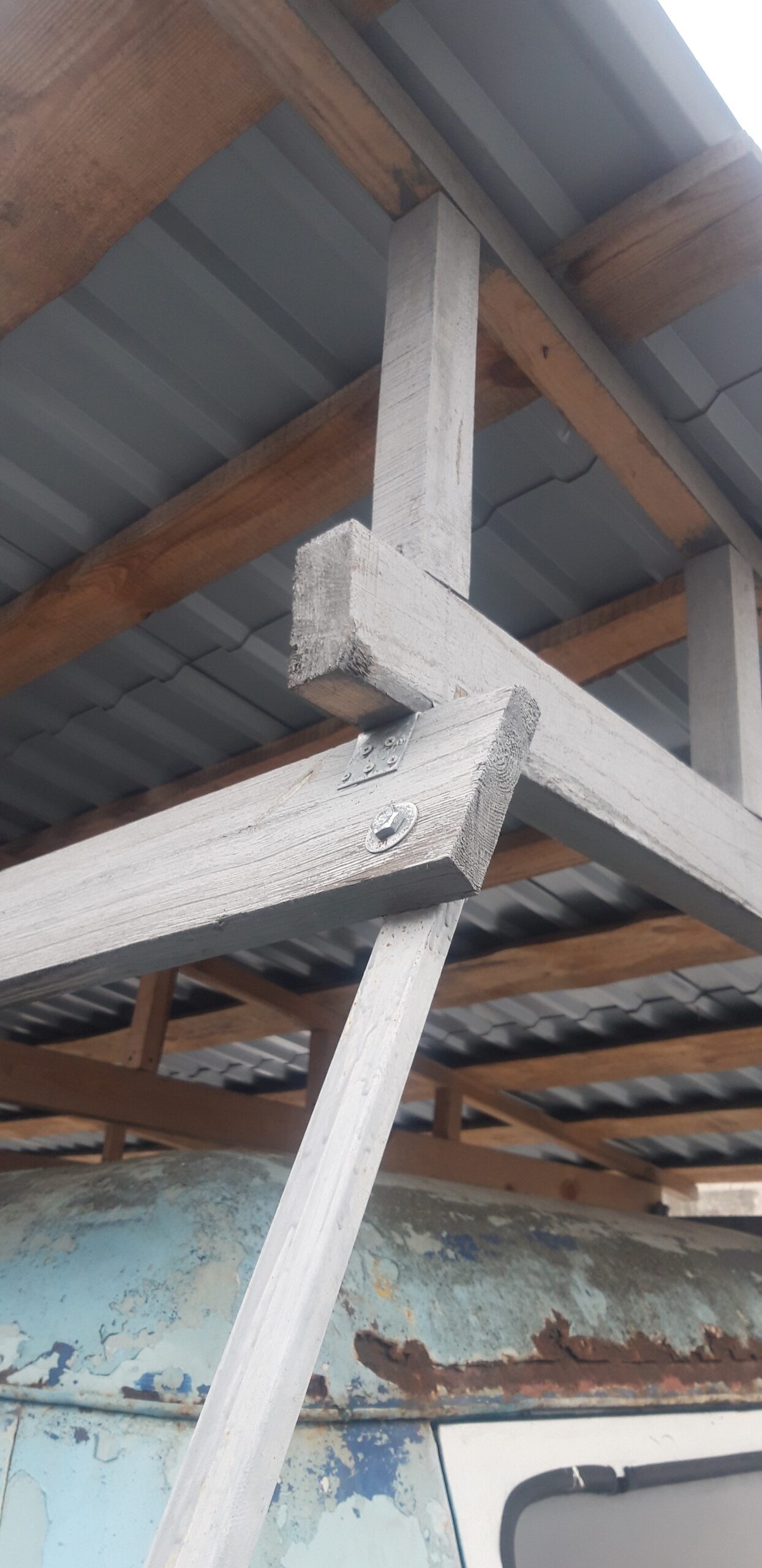

Сообщение #51 Сусанин » 13.12.2022, 20:32
Снег растаял, и навес приподнялся над Нысой. Потянул его рукой за металлическую стойку, - поддается. Скорее всего удастся его
выровнять, а после этого чем то закрепить. Пока подпер со стороны падения деревянной лестницей
Сообщение #52 Alex57 » 25.12.2022, 21:26
Да уж....Прошу прощенья за сарказм. Раньше только слышал выражение: "Крыша поехала", теперь ещё и увидел. Столбики однозначно надо мощнее ставить. А крышу может коньком сделать, двухскатную, чтобы меньше снега на ней скапливалось?
Сообщение #53 Сусанин » 26.12.2022, 22:22
Alex57 писал(а):"Крыша поехала",
кстати, да! :biggrin: :biggrin: :biggrin:
по поводу двускатной - это усложнит и удорожает конструкцию... думаю более мощные столбы должны решить проблему.
Сообщение #54 Shuriken » 09.08.2024, 14:42
Выглядит эпичЪно, но понятно же что дрища абсолютная! С такими жёрдочками только двускатку под 45 градусов делать!

Чумак писал(а):тоже подобная проблемка
Запоздало, конечно, но стропила же на ребро надо делать!
