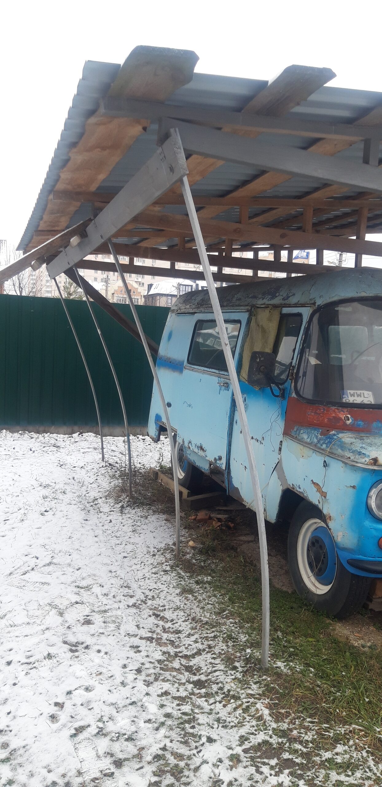

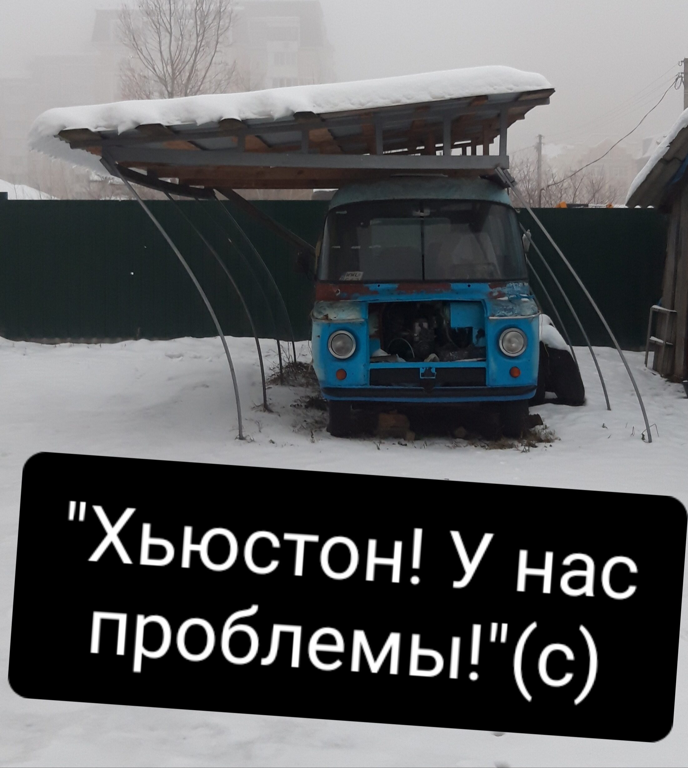

Сообщение #45 Сусанин » 08.12.2022, 21:21
Однако...
С нами: 6 лет 1 месяц
Сообщение #46 Chasopis » 09.12.2022, 08:37
Ну, учитывая толщину "столбов", массивность конструкции крыши и небольшой угол её наклона, это было неизбежно с таким слоем снега))
Сообщение #47 piatroc » 11.12.2022, 12:50
Сусанин, надо спасать. Убирать снег, пробовать поднимать крышу. Ныса пострадала?
С нами: 12 лет
Сообщение #48 Чумак » 11.12.2022, 19:54
А у меня тоже подобная проблемка нарисовалась. Правда со стойками все в порядке, а вот один из трех поперечных брусьев крыши не выдержал нагрузки мокрого снега и раскололся. Пришлось вчера срочно выдвигаться на локацию для ремонта. С помощью домкрата, подпорок, дополнительных брусьев и коробки саморезов все устранили. Фотоотчет не делали. В процессе ни одна Ныса не пострадала.
Сообщение #49 Сусанин » 12.12.2022, 17:19
Чумак писал(а):А у меня тоже подобная проблемка нарисовалась.
что-то в этом году у нас снег тяжелый какой-то...
Сообщение #50 vagprofi » 12.12.2022, 19:48
Глядя на ваши страдания, тоже полез сегодня снег чистить с навеса и козырька, слава богу все целое. Снега много и он прямо с коркой льда и довольно увесистый.
Сообщение #51 Сусанин » 13.12.2022, 20:32
Снег растаял, и навес приподнялся над Нысой. Потянул его рукой за металлическую стойку, - поддается. Скорее всего удастся его
выровнять, а после этого чем то закрепить. Пока подпер со стороны падения деревянной лестницей
Сообщение #52 Alex57 » 25.12.2022, 21:26
Да уж....Прошу прощенья за сарказм. Раньше только слышал выражение: "Крыша поехала", теперь ещё и увидел. Столбики однозначно надо мощнее ставить. А крышу может коньком сделать, двухскатную, чтобы меньше снега на ней скапливалось?
Сообщение #53 Сусанин » 26.12.2022, 22:22
Alex57 писал(а):"Крыша поехала",
кстати, да! :biggrin: :biggrin: :biggrin:
по поводу двускатной - это усложнит и удорожает конструкцию... думаю более мощные столбы должны решить проблему.
Сообщение #54 Shuriken » 09.08.2024, 14:42
Выглядит эпичЪно, но понятно же что дрища абсолютная! С такими жёрдочками только двускатку под 45 градусов делать!
Добавлено спустя 1 минуту 8 секунд:
Чумак писал(а):тоже подобная проблемка
Запоздало, конечно, но стропила же на ребро надо делать!
