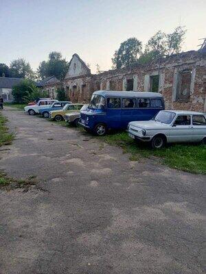

Всем привет. С начала лета мы всё пытались собраться где нибудь и пообщаться. Вот и настал этот момент. 2и 3 августа было решено посетить усадьбу Петра, за одно познакомиться с его нысой. Сказано сделано. Виктор из Минска приехал в Гомель на поезде и мы поехали на моей нюське в Климовичи. По дороге осматривая местные достопримечательности.
Покатавшись по Климовичам Петя провел экскурсию по городу. В целом два дня провели замечательно.
