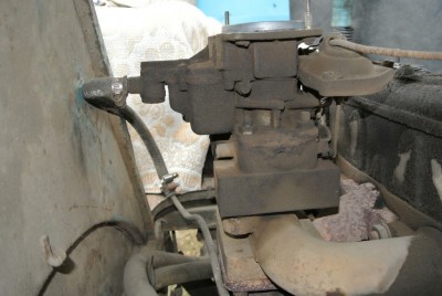

Олег N писал(а):Как этот карбюратор крепится к впускному коллектору
Вот в другом ракурсе
С нами: 11 лет 9 месяцев
Сообщение #62 Олег N » 06.10.2015, 19:58
У меня впускной коллектор выглядит по другому , может у тебя он под однокамерный карбюратор
Сообщения: 370
Сообщение #63 mihuil77 » 06.10.2015, 20:04
тогда получается под карб проставка стоит?

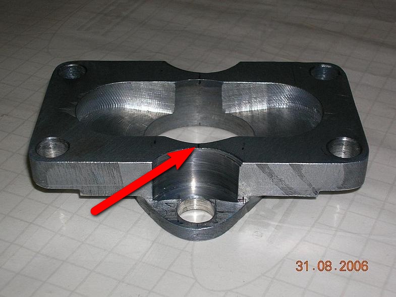

А вот на такую проставку он крепился :
свою не фоткал , почти такая же со шпильками и шире. Так вот, очень смутило расстояние показанное стрелкой. Здесь между карбом и проставкой стояла тонкая прокладка, с этой стороны и с противоположной (где тонкое место) образовался нагар, когда чихало в карб обратил внимание что в этом тонком месте из под карба дым идет. С другим карбом заводится стало очень хорошо,ускорительный не пропускает, но стало часто чихать в карбюратор и в глушитель. После прогрева и поездки чихание не ушло, а после того как выключил зажигание, мотор не хотел останавливаться, как я понимаю детонация. Это мотор перегрелся? Хотя по приборам не больше 90 градусов.
Добавлено спустя 4 минуты 10 секунд:
еще что нашел, это то что пневмо привод на 2 камеру упирается в проставку и совсем не работал ни на старом ни на новом карбюраторе. Думаю точить проставку в месте привода на камеру №2.
На счет чихания - я в этот день заправлялся 80-м , может он не 80-й, а какой то 50-й? :fie:

Переходник у тебя не правильный , для начала нужен правильный переходник, а там глядишь и точить не придется . Нужен переходник у которого крепление (2 болта ) развернуты на 90 гр. Карбюратор при этом развернется на 90 гр

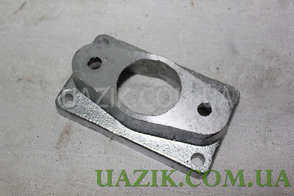

Сообщение #74 vagprofi » 20.10.2015, 08:31
Олег N, не открывается чертеж переходника.

Сообщение #76 Олег N » 21.10.2015, 22:26
vagprofi, Там не чертеж , фотка.
mihuil77, Площадка под карб станет продольно поперек двигателя и соответственно карбюратор уже будет становится развернутым на 90 градусов . Правильное положение, поплавковой камерой вперед .
Сообщение #77 vagprofi » 22.10.2015, 07:24
Олег N, все равно не открывается :fie:
Сообщение #78 Олег N » 22.10.2015, 13:52
vagprofi, Как сделать , чтобы все видели фотку я не знаю . Другую вкладываю может эту будет видно
Сообщения: 370
Сообщение #79 mihuil77 » 22.10.2015, 13:58
теперь видимо!!! :clap:
