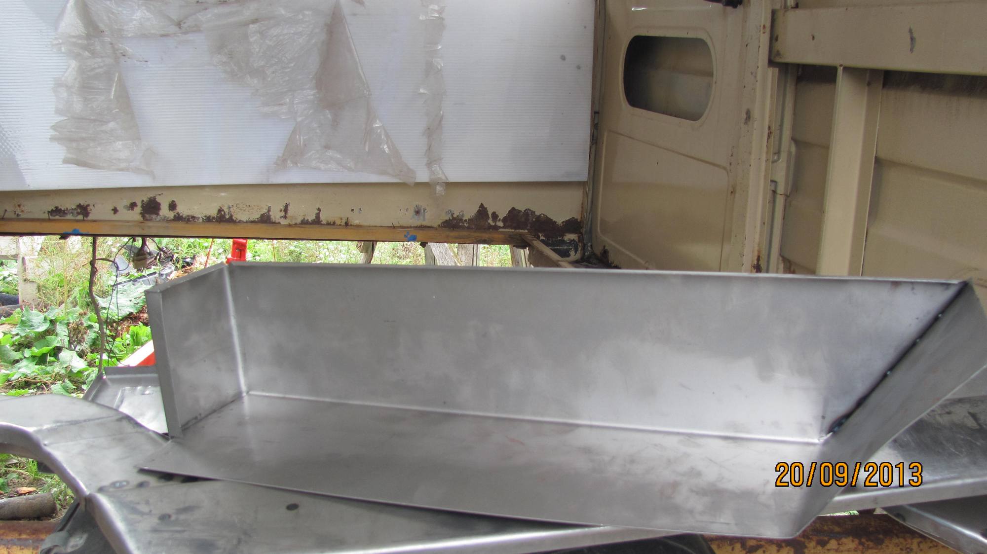

Сусанин, такая и была, никто ее не резал, на глазСусанин писал(а):У Тебя перегородка кабины и грузового отсека так и была низкой или это Ты уже срезал? Обычно на А07 высокая перегородка но не до потолка.
