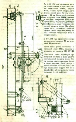

А давайте обсудим вопрос о задних рессорах.
Вот у меня, например возникли подозрения, что правая рессора на моей Нысе не родная, мало того, похоже самопальная. Это видно по коряво изготовленному заднему уху коренного листа.
Уверен, что я не первый, среди владельцев Ныс, кто задался вопросом замены на более доступный аналог. Делитесь наработками, камрады!

Здравствуйте.меня тоже интересует замена рессор сзади. кто -что ставил?по длине от чего четко встанут?ну или вопрос кто знает длину рессор? я не нашел,честно.

Просто так ни от чего не подходят, мониторил эту тему по УАЗовским каталогам.
А вот тебе размеры. Поищи, вдруг чего подвернется, тогда и нам всем расскажешь.

Сообщение #8 Чумак » 24.11.2016, 20:46
korhia писал(а):мне бы длину нысовских знать
Блин, ну я же разместил выше по теме страницу из мануала, со всеми основными размерами рессоры. Специально для тебя.

Сообщение #9 korhia » 24.11.2016, 21:10
да.да пардоньте меня пардоньте невнимательного) нашел . скопировал. огромное спасибо.длина рессоры по осям 590+-1.5. всё. теперь вооружен.
только одна загадка -почему в мануале написано 13 листов рессоры? для фургона грузового наверно?

Сообщение #10 Чумак » 24.11.2016, 21:37
Про количество листов в рессоре где-то проскакивала инфа, что на более ранних моделях было 13 листов и были они более "нежными". Потом стали выпускать с меньшим количеством листов, но потолще и шире. Никак не вспомню где об этом читал.

Сообщение #11 korhia » 25.11.2016, 17:21
просто я сначало подумал что мне предложили выкладку из мануала на уаз поэтому сразу не присмотрелся-мелковато-потом нашел на нысу .
Добавлено спустя 14 минут 23 секунды:
На волге 1350длина ширина 65, на нысе 1180 ,ширина 45...уаз 452 длина 1258 ширина 45мм. но надо уши крепления менять полностью и их в пачке много.сколько убрать чтоб массу держала и мягко было? сколько держит один лист? -буду искать
Добавлено спустя 15 часов 52 минуты:
ну вот..мои рессоры по осям 1200 ширина 65......5 листов.....уазиковские или волговские что-ли стоят уже?
