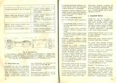

Сообщение #1 piatroc » 15.01.2015, 18:35
О карданном вале в мануале

Доброго времени суток.Вопрос по крестовинам-они аналогичны крестовинам волга/газель или есть отличия?Фланец я так понимаю прикручивается на мост волга/газель без проблем?
Сообщение #3 KAE » 07.05.2016, 13:14
Крестовины может быть и разные, но взаимозаменяемые с ГАЗ-3302, 3110, 24-10, УАЗ ...

всех приветствую. мне подсказали один из них от ныссы, какой не подскажете, могу снять размеры, если потребуется
бумага вся обветшала на черном кардане, не читается :(
подскажите пжта

timurka писал(а):мне подсказали один из них от ныссы, какой не подскажете,
timurka, а они разный по размерам?
Я ба сказал что на верхнем фото от Нысы.

рыл-рыл в интернете, иак м не смог разузнать, какой длины он должен быть, какие у него отлтчительные особенности, и размеры, по которым можно сразу определить его или же не от него, заранее спасибо
Сообщения: 1598
Сообщение #10 piatroc » 20.12.2016, 14:24
timurka писал(а):какие у него отлтчительные особенности,
Судя по картинке из мануала это все полячьи карданы.

сегодня замерил эти 2 кардана, фланцы разные у них
красный- длина 158 см
фленец по диагонали 10,5 см
отверстия на фланце по диагонали 8см ( от центров отверстий мерил)
черный - длина 149 см
фленец по диагонали 12 см
отверстия на фланце по диагонали 10,5см ( от центров отверстий мерил)
жаль этикета не читается на нем, вся истлела со временем
за качество фоток прошу прощения, в подвале оказался под рукой только телефон, на него и фоткал
