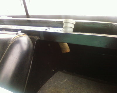

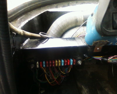

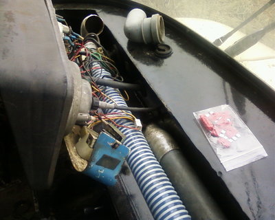

Воздуховоды собрал из подручных материалов, потеплеет всё переделаю из новых материалов с минимальным количеством соединений. Основное-нет потери тепла воздуховодами, так как они идут по салону.
Гофршланги подачи горячего воздуха на лобовые стёкла,и под ноги пассажира

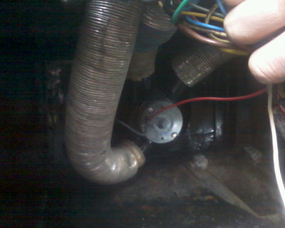

Это электродвигатель обогрева лобовых стёкол и ног пассажира
Сообщение #22 Сусанин » 18.02.2014, 14:59
а как решетки обдува сверху в канализационный трубки станут? Примерял уже?

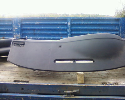

Сообщение #23 морковкин1974 » 18.02.2014, 15:05
Это временный вариант, я ж всю переднюю панель срезал.Уже имеется другая торпедо вся в сборе, с цифровой панелью приборов, всякими ящиками. Щас посмотрю ,где то фото было.
Все воздуховоды с это панели имеются, поэтому вопрос с ними открытый
Сообщение #24 Tarpanovod » 18.02.2014, 16:57
Вылаживай побольше фото. Меня такая работа ждет. Я только планирую делать гофрами -теми что сверху.Алюминиевые меня смущают .Мое мнение -будет шум от вентилятора проходить. Пластиковая лучше звук глушит.
Сообщение #25 морковкин1974 » 18.02.2014, 17:47
Дело в том что пластиковую гофру не везде можно применить, она довольно жёсткая и согнуть её под нужным углом не получается.
