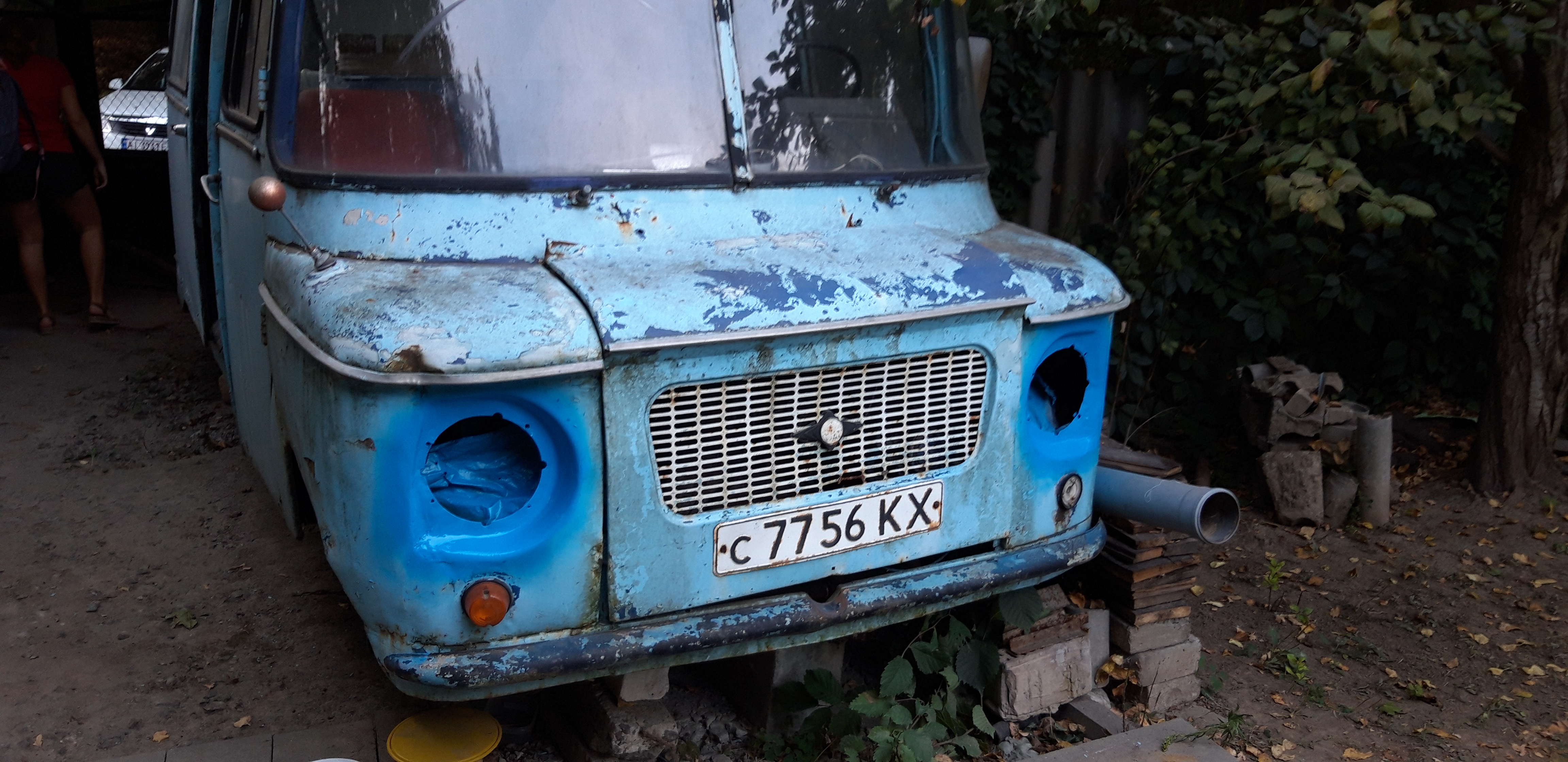

Сообщение #72 Сусанин » 22.09.2019, 22:40
снова время и вдохновение на даче:
сняты передние повороты, задние катафоты и фонари...
Обработаны металлической насадкой и наждаком... на передних поворотах нужен грунт... на задних - только нулевочкой, обезжирить и покраска.

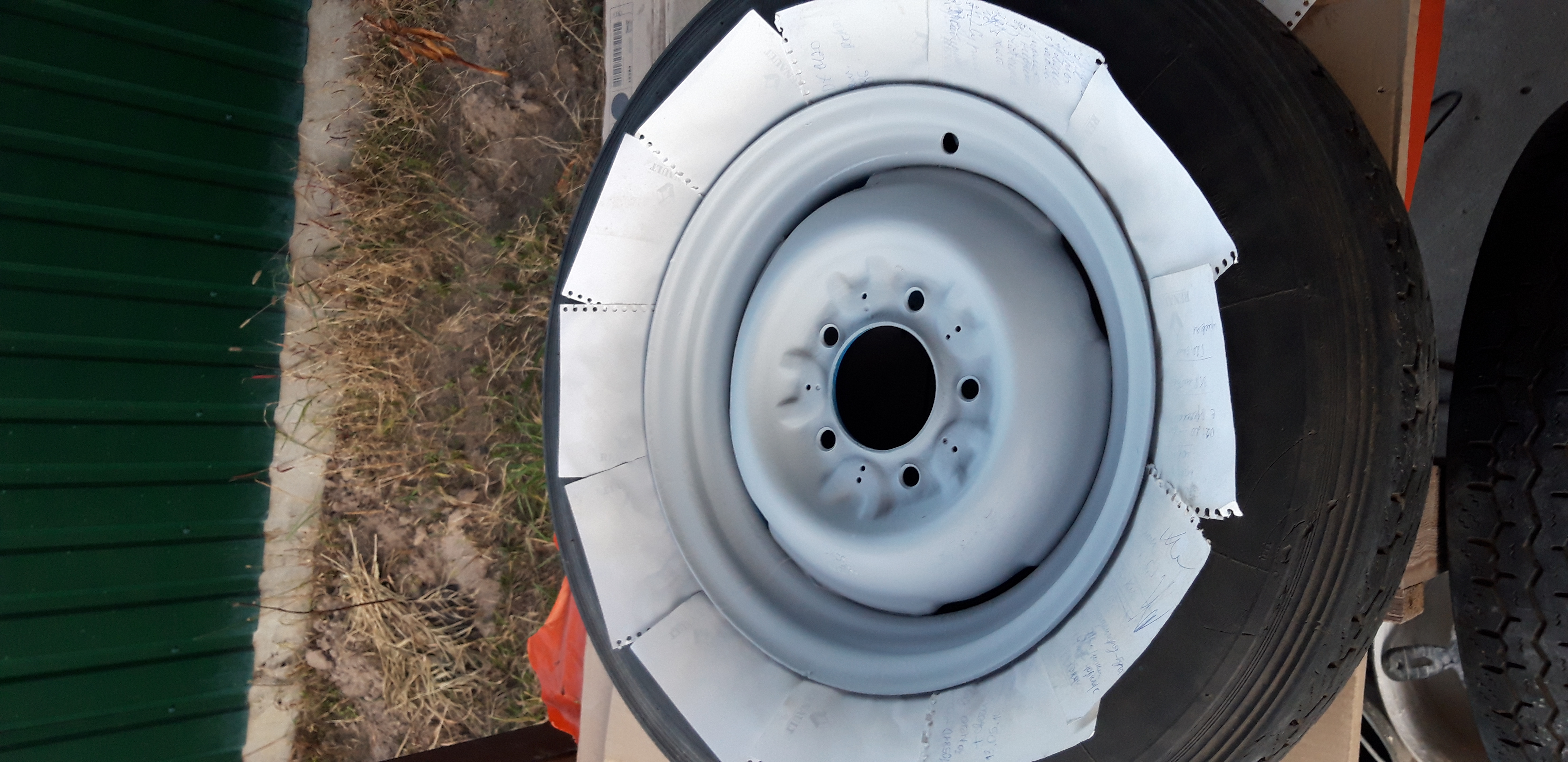

раскрашиваем колесный диск под старые модели Нысы (двухцветный):

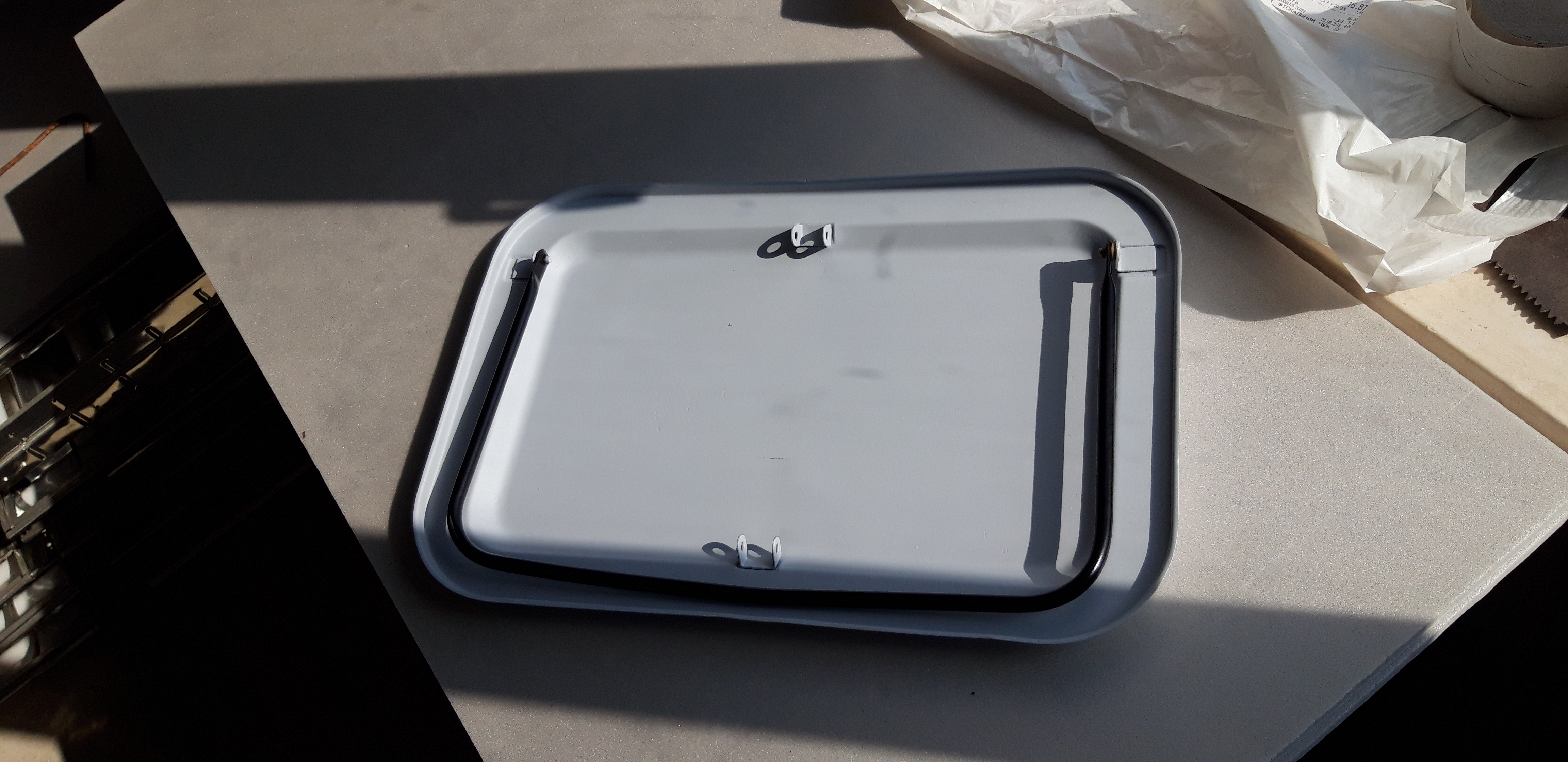

покраска люка и деталей:
процесс покраски второго колеса:

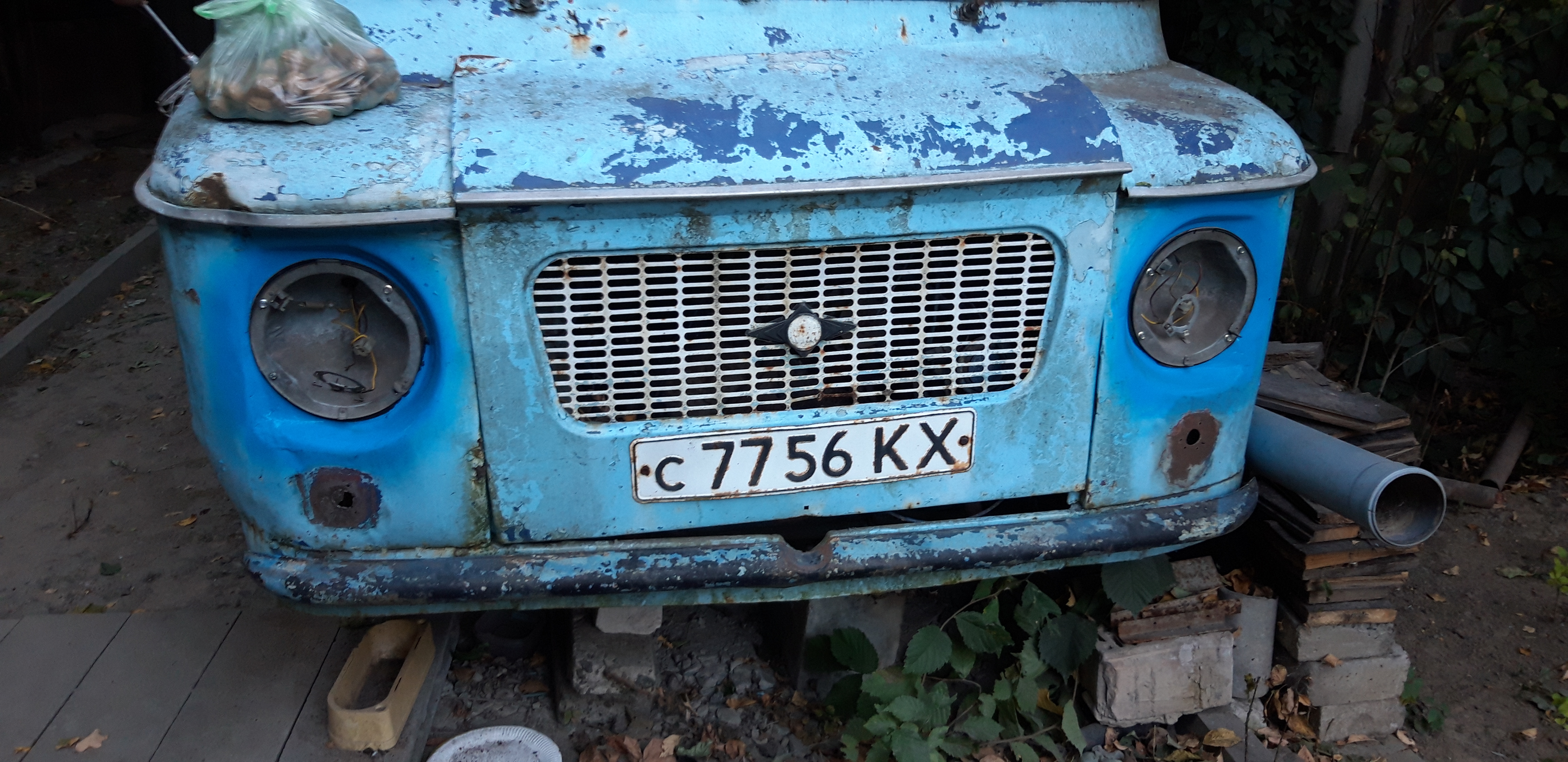

загрунтованы и немного подкрашены места под передние повороты:

за выходные заматовал и частично покрасил белой краской третье колесо для Нысы.
Также матовал и четвертое, но оно оказалось в самом плохом состоянии, много глубоких очагов коррозии... поэтому пришлось загрунтовать...

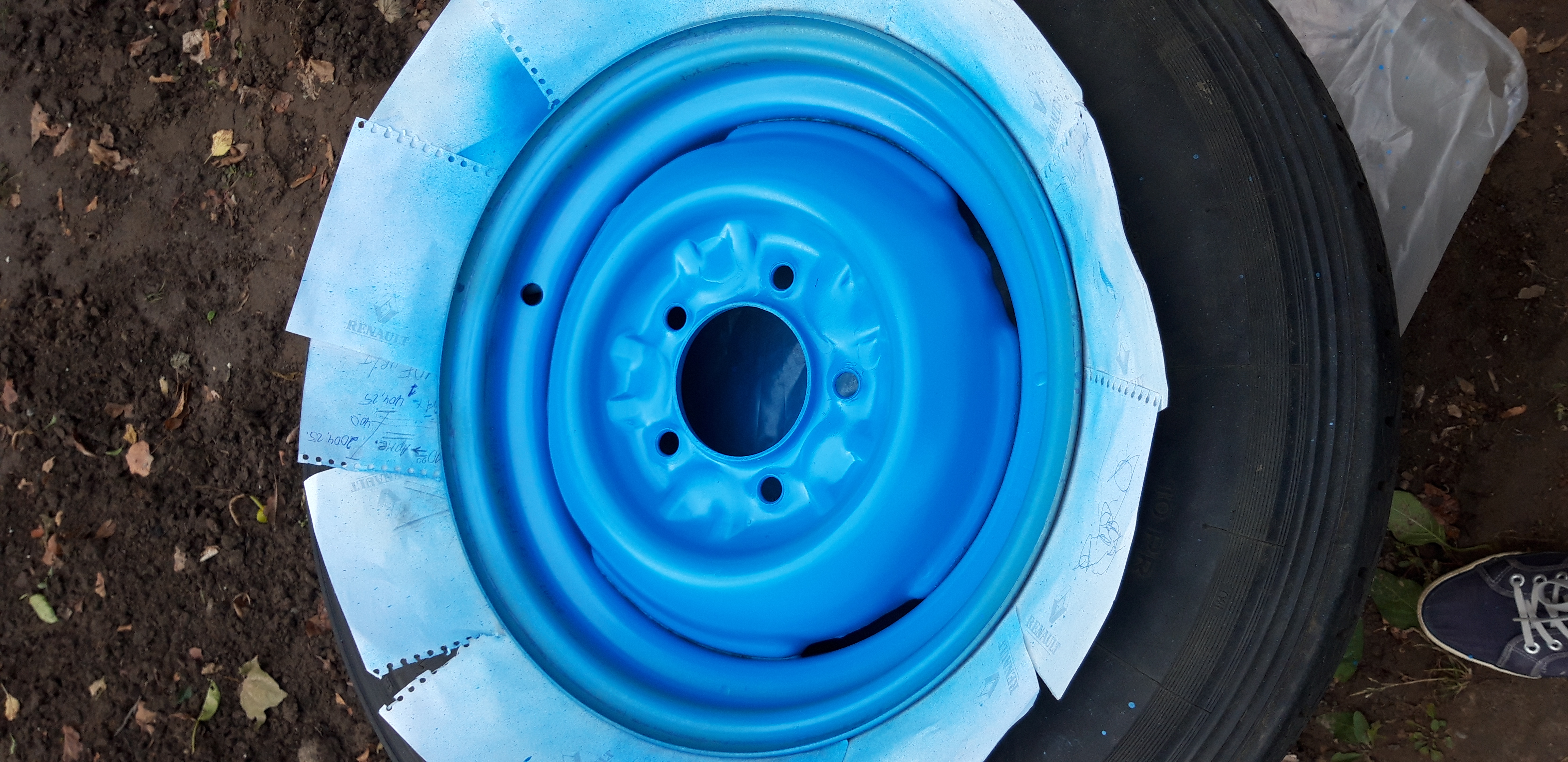

Продолжил работу с покраской колес:
3-е колесо, - заклеена малярным скотчем покрашенная в белый цвет кромка и покрашена середина в голубой цвет.
4-е колесо, (предварительно зачищено от ржавчины, обработано вручную грунтовкой), заматовано наждачкой, обезжирено уайт-спиритом, сначала прошелся еще слоем серой грунтовки из аэрозольного балончика для равномерной укладки слоев...
и потом голубой краской выкрасил в 3 слоя серединку:
