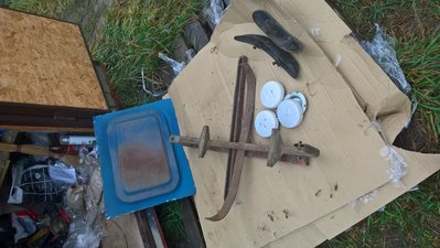

Сегодня получил по почте такие запчасти:
-люк крышы в комплекте,
-держатель запасного колеса за задним мостом в комплекте,
-задние бамперы кузова 2 шт,
-фонари освещения салона 3 шт.

Сусанин писал(а):-держатель запасного колеса за задним мостом в комплекте,
Леш, по моему Нысовский держатель запаски на фото в теме про Жук, а тут я его не наблюдаю.
Кстати, а даш его срисовать, или сам нарисуй для меня эскизик с основными размерами. Бо мне тоже такой девайс нужен.

Чумак писал(а):а тут я его не наблюдаю.
На фотках именно Нысовский держатель, только тнемного доработанный.
Вот Жук:
А вот Ныса:

Чумак писал(а):по моему Нысовский держатель запаски на фото в теме про Жук, а тут я его не наблюдаю.
соглашусь с Петей! На Жуке у меня раньше стоял такой как я прикупил (но он сгнил от коррозии) и он был снят именно с Жука.
А такой как тут был снят именно с Нысы. Тем более направляющая которая крепиться к днищу авто у меня на Нысе сохранилась... Так что эта именно для Нысы.
П.С. Вот еще нашел фото Нысы с запаской и таким кронштейном:
а поперечина на кронштейне похоже что действительно доварена уже "кулибиными"..

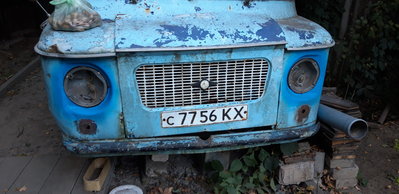

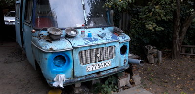

Сусанин писал(а):Совсем неожидаемо, как то странно быстро, до конца не понимая зачем, более для того чтобы спасти автомобиль от металлолома, - мной была приобретена Nysa-522 Towos
этой истории в эти дни исполняется 5 лет!!! Не все сделано что хотелось, не все срослось... Авто если и идет к восстановлению то очень медленно.
Но что сделано, то сделано.

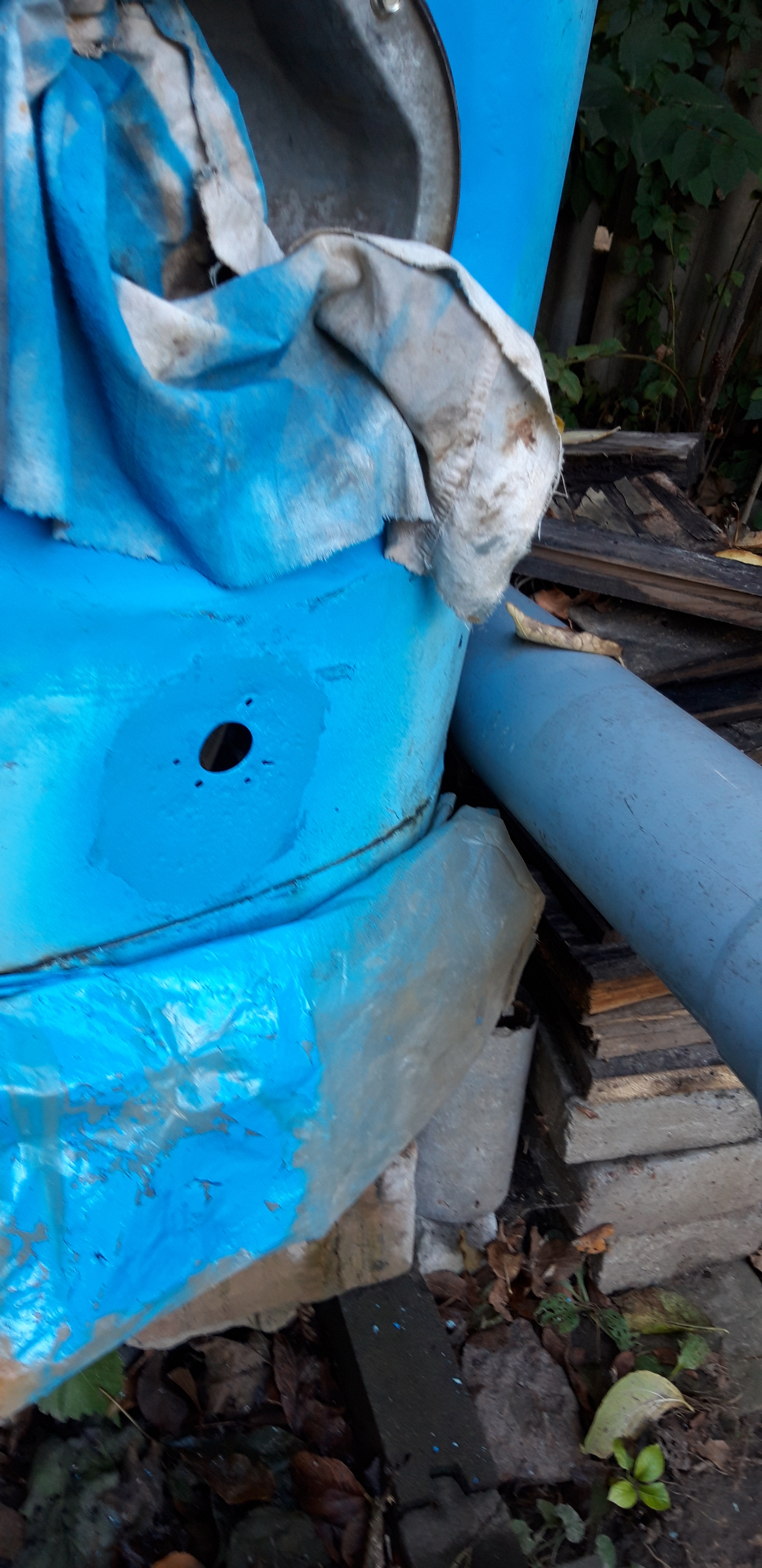

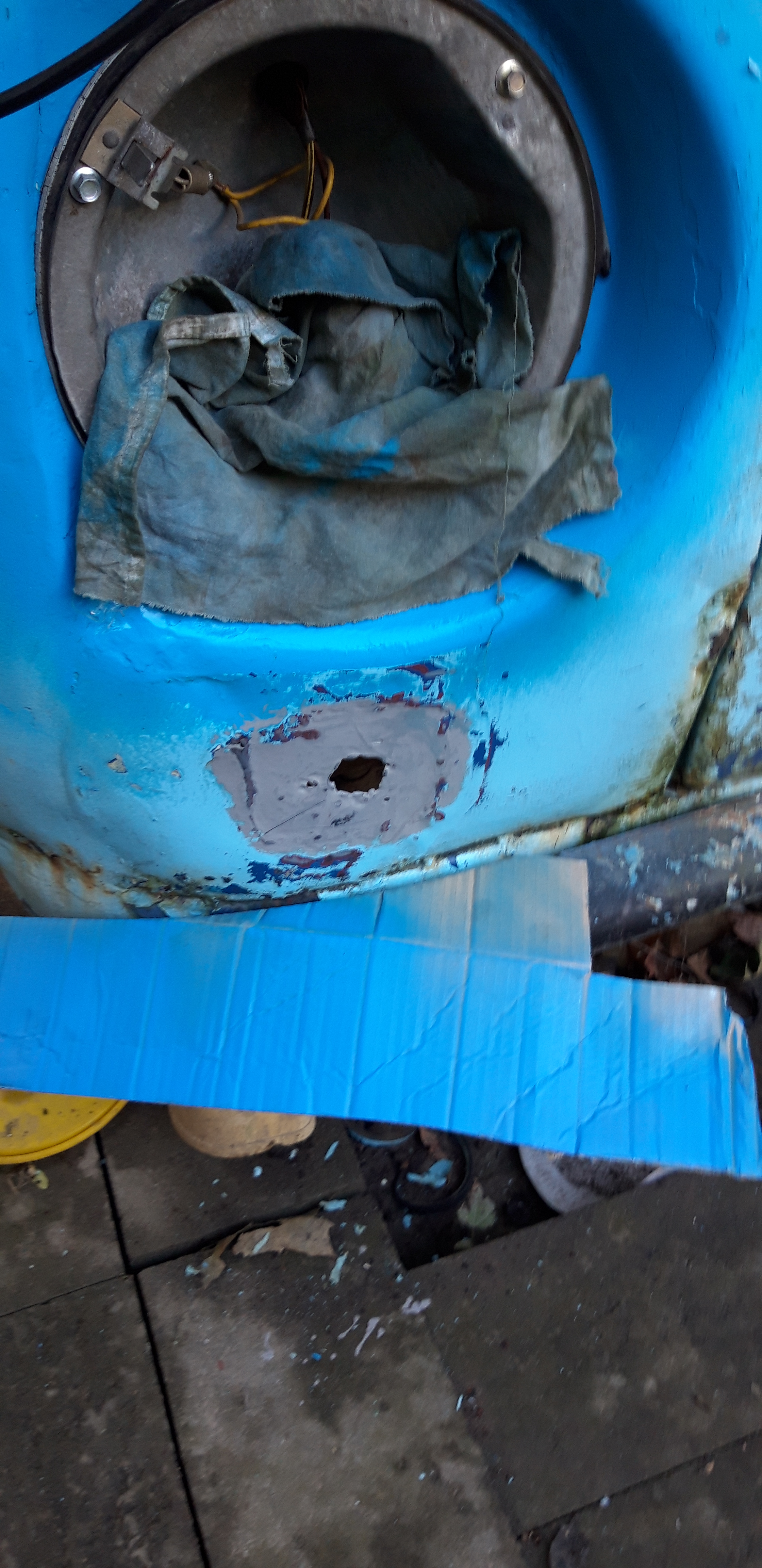

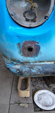

сняты передние повороты, задние катафоты и фонари...
Обработаны металлической насадкой и наждаком... на передних поворотах нужен грунт... на задних - только нулевочкой, обезжирить и покраска.

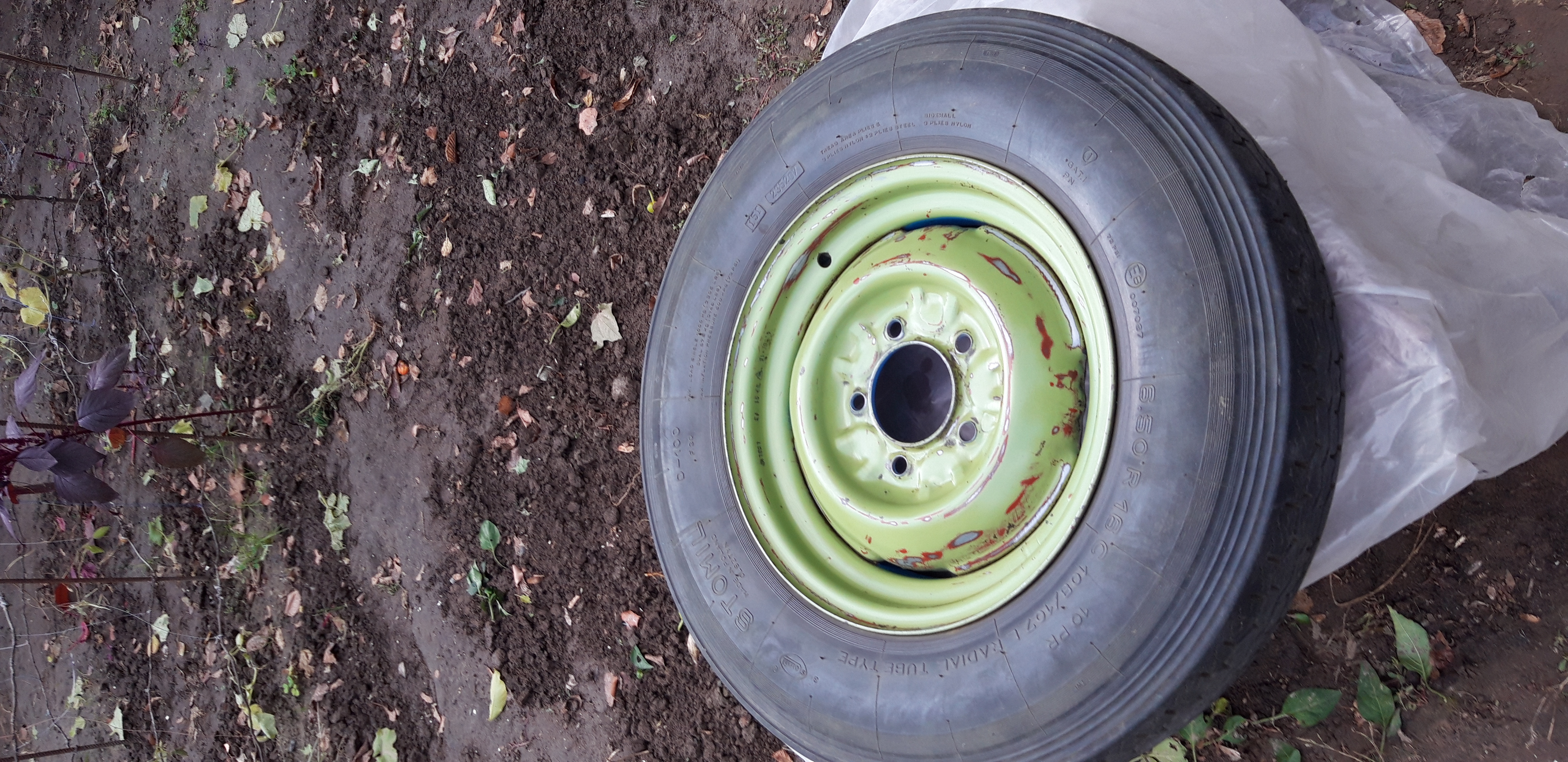

раскрашиваем колесный диск под старые модели Нысы (двухцветный):

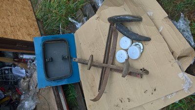

покраска люка и деталей:
процесс покраски второго колеса:
загрунтованы и немного подкрашены места под передние повороты:

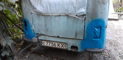

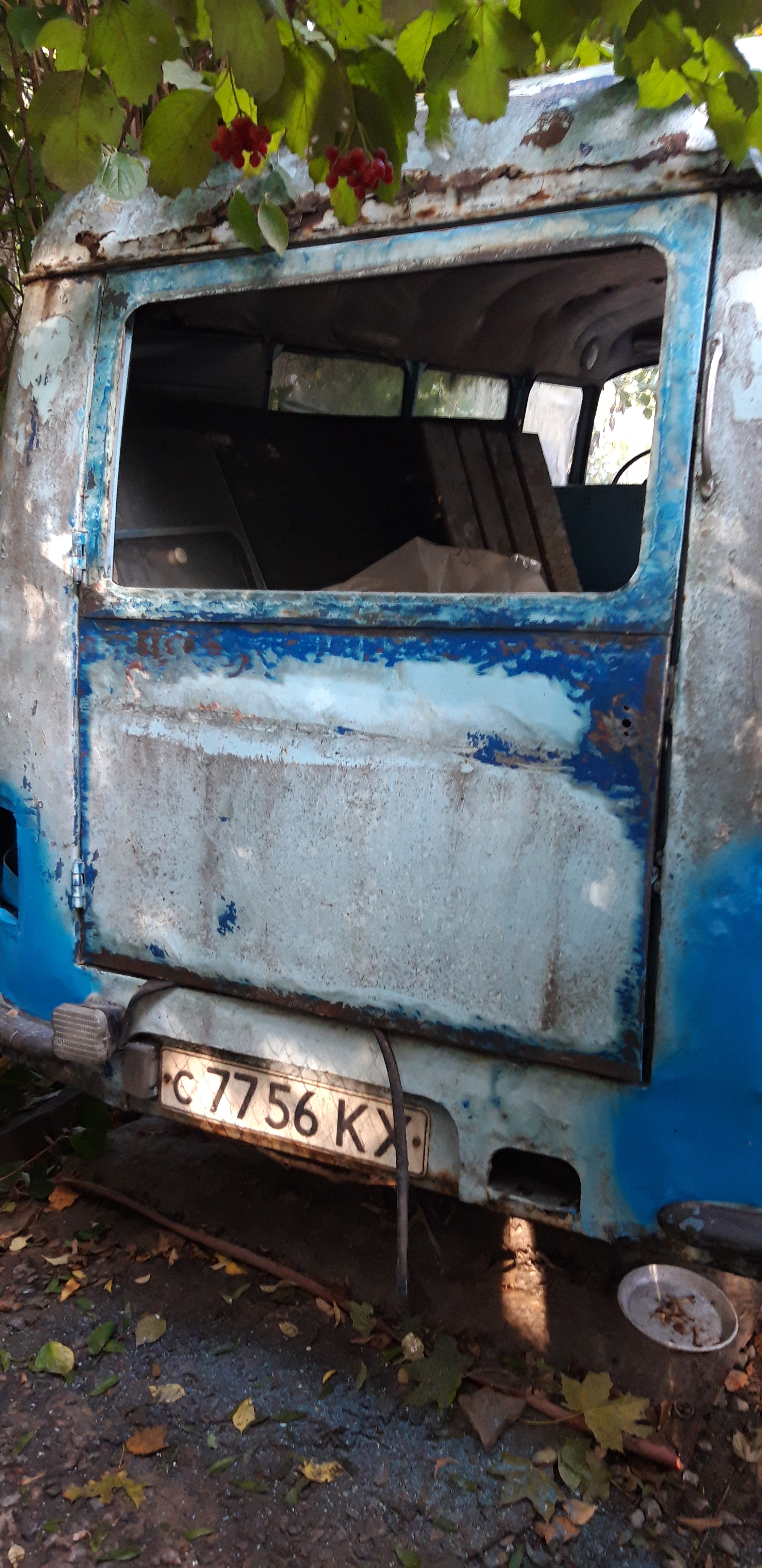

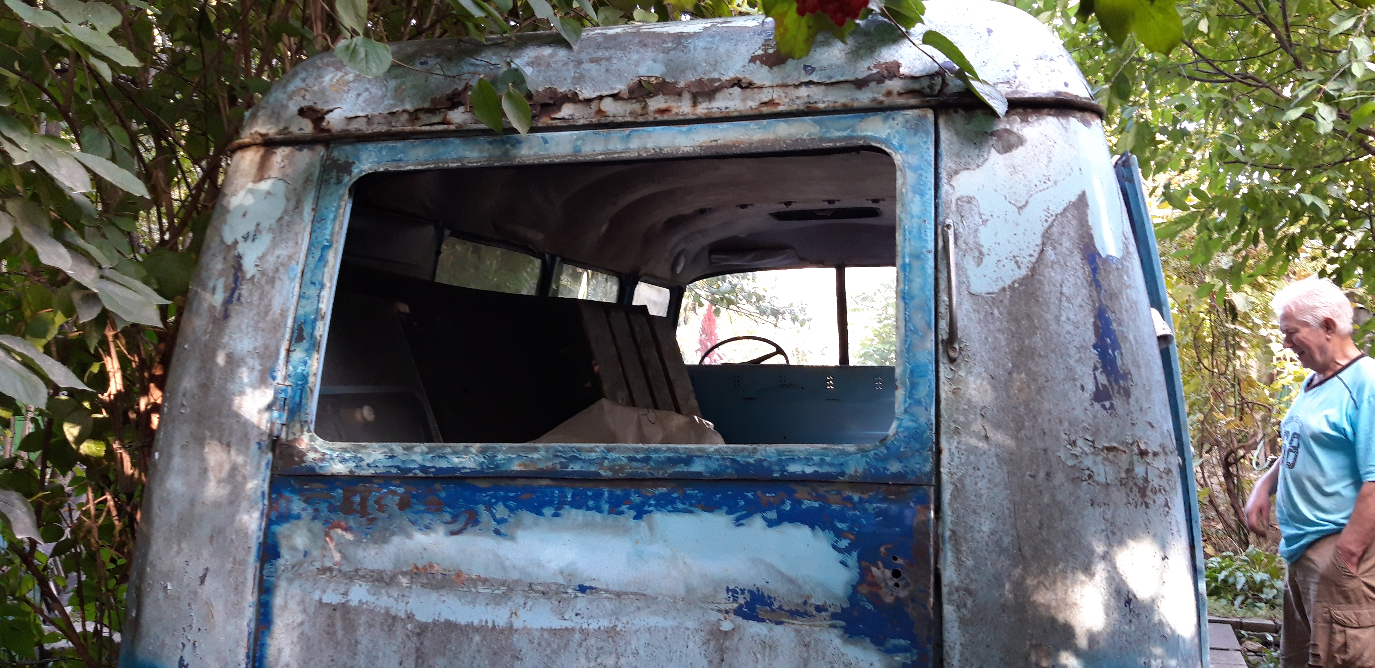

ну и зачишена задняя дверь вокруг окна (и не только), для того чтобы после локальной покраски вставить туда стекло. Потом все это дело обезжирил и в местах выхода чистого металла покрыл грунтом серым.

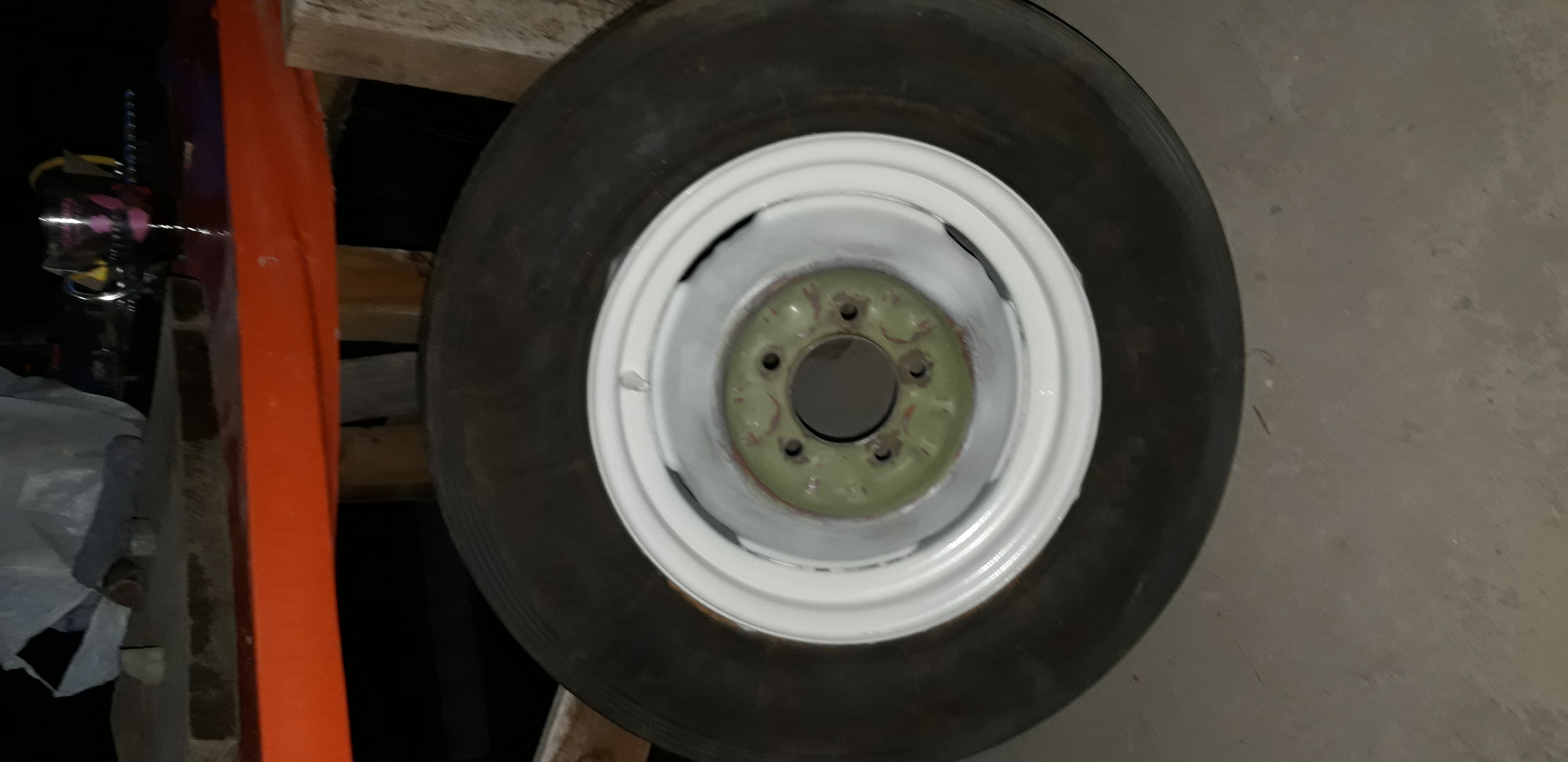

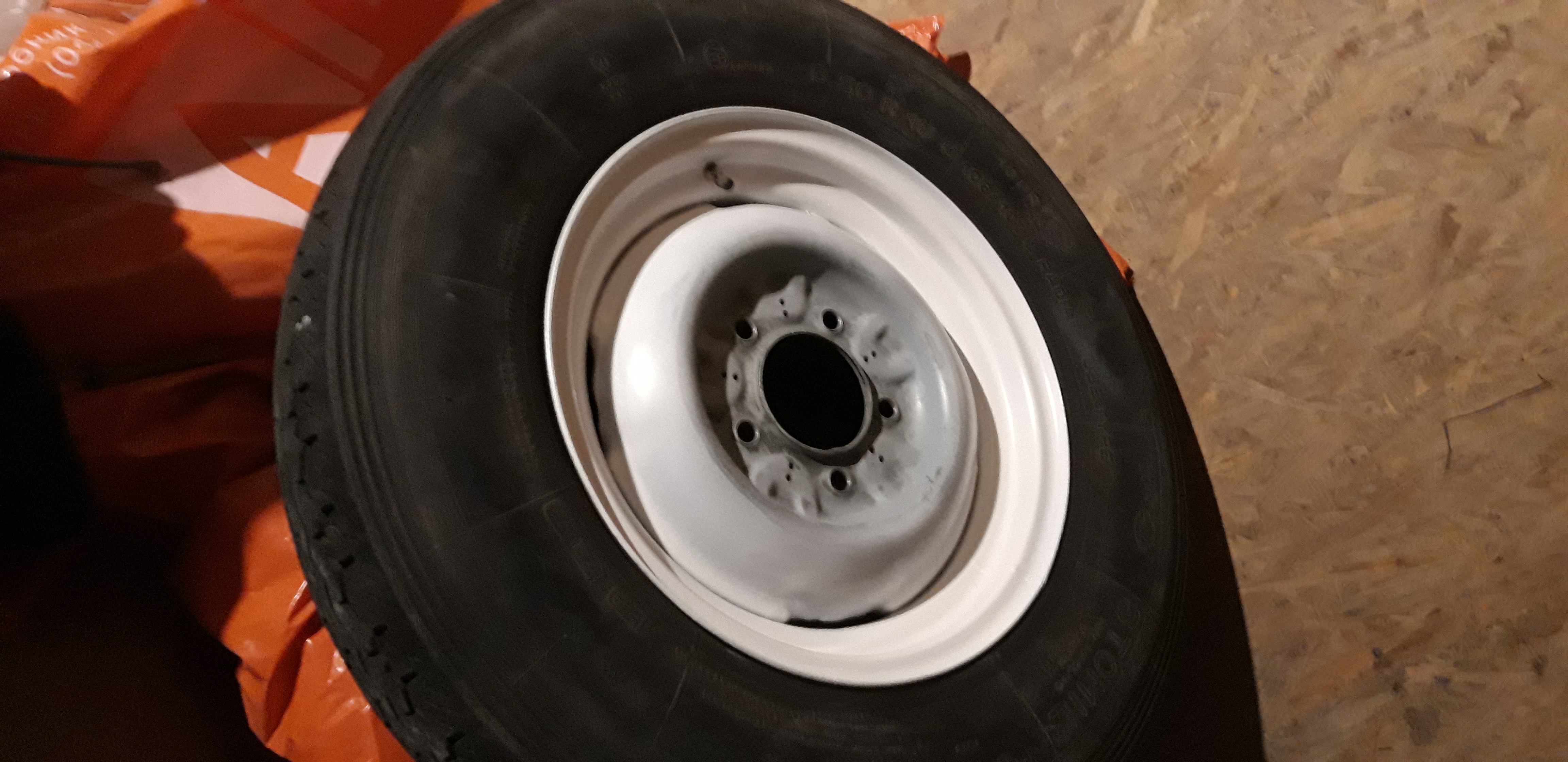

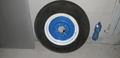

за выходные заматовал и частично покрасил белой краской третье колесо для Нысы.
Также матовал и четвертое, но оно оказалось в самом плохом состоянии, много глубоких очагов коррозии... поэтому пришлось загрунтовать...

Сусанин, у тебя для Нысы комплект колес Стомил?
Сообщения: 3159
Сообщение #79 Сусанин » 06.10.2019, 22:00
piatroc писал(а):комплект колес Стомил?
да, и все на родных дисках... + Есть еще 3 шины с камерами и 2 диска отдельно.

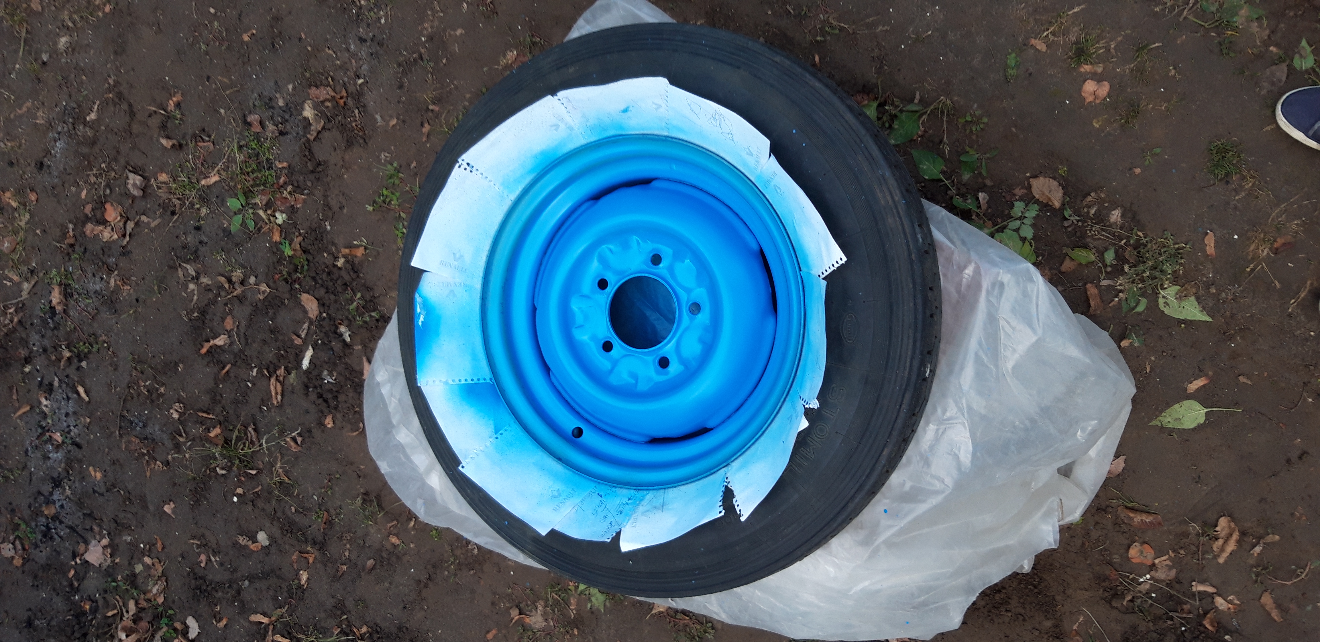

Сообщение #80 Сусанин » 12.10.2019, 20:02

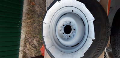

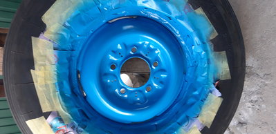

Продолжил работу с покраской колес:

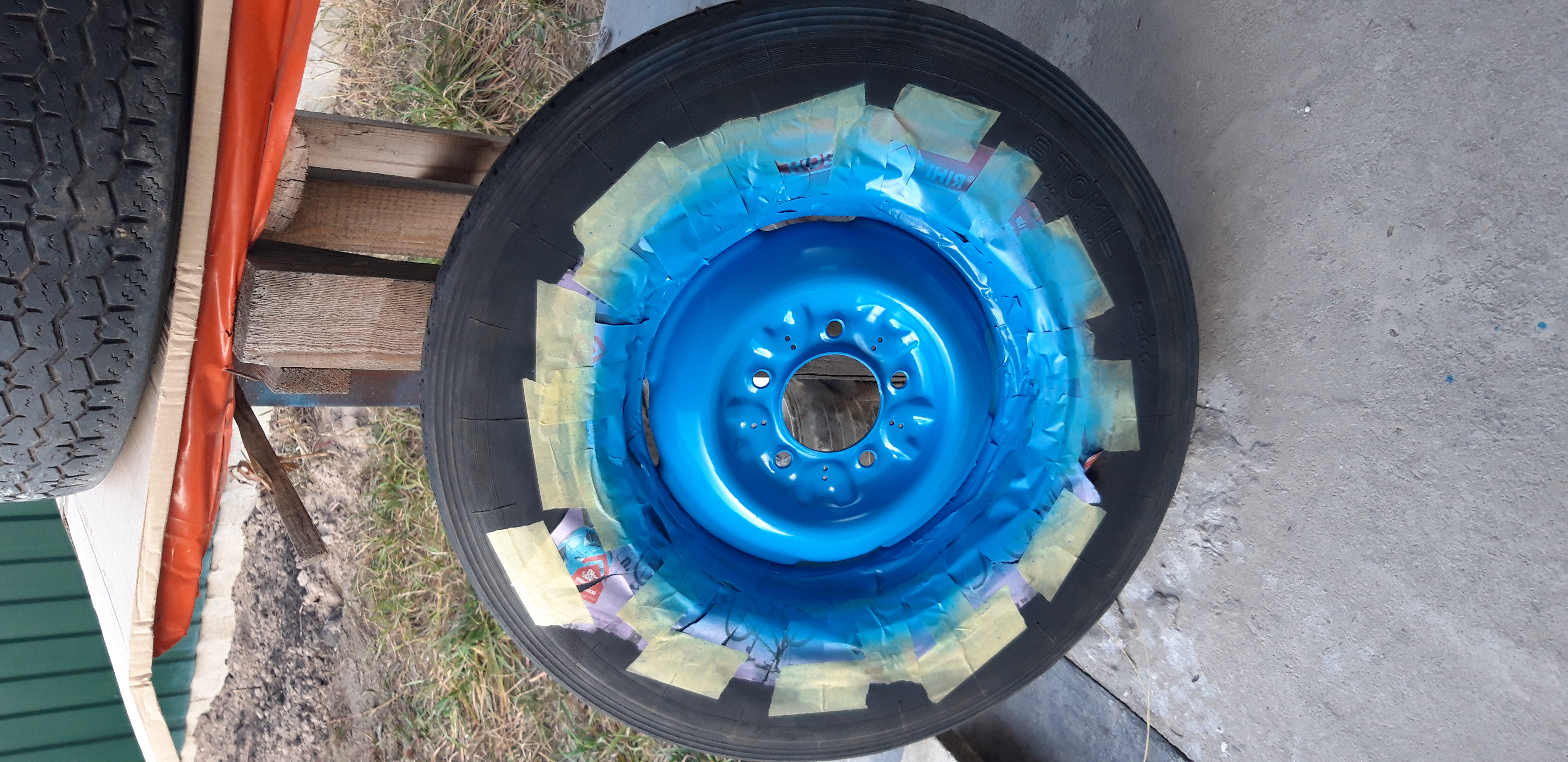

3-е колесо, - заклеена малярным скотчем покрашенная в белый цвет кромка и покрашена середина в голубой цвет.
4-е колесо, (предварительно зачищено от ржавчины, обработано вручную грунтовкой), заматовано наждачкой, обезжирено уайт-спиритом, сначала прошелся еще слоем серой грунтовки из аэрозольного балончика для равномерной укладки слоев...
и потом голубой краской выкрасил в 3 слоя серединку:
