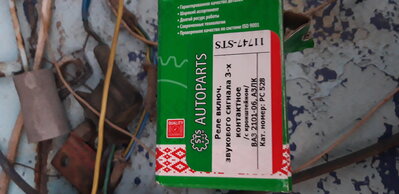

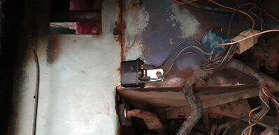

Сусанин писал(а):Хочу поменять реле звукового сигнала, на что поменять современное и недорогое? РС-528?

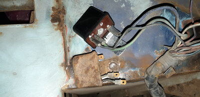

купил реле звукового сигнала РС-528, от ВАЗ/АЗЛК, цена 45 грн (~1,75 $) 3-х контактное. По виду и клеммам - полный аналог оригинального реле Т5210.
Поменял старое - просто переставил аналогично контакты клемм. Все работает четко - бибикает!
Подключение: клемма 1 - на "+" в коробке предохранителей, клемма 3 - на рычаг(кнопку) звукового сигнала, клемма 4 - на звуковой сигнал.
старое и новое
новое на месте
Беларусь производство

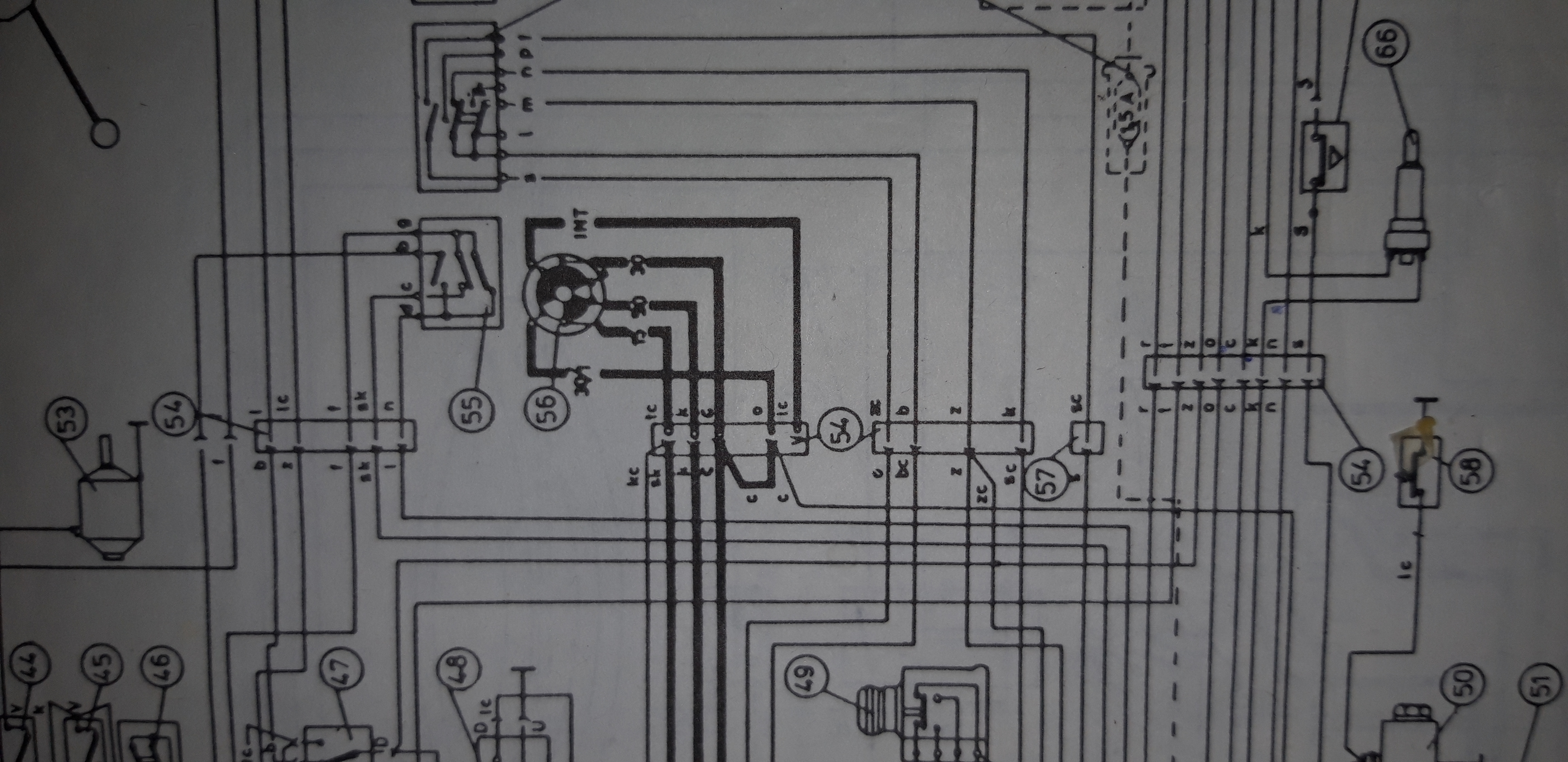

Сусанин писал(а):бросил контрольку на входящую клемму катушки "16" - напряжение есть даже при выключенном зажигании... хм... это же не нормльно? На катушке должно быть только при включении зажигания... Клемма с проводом уходит куда-то в жгут... придется разбираться.. кто знает - на катушку в оригинале идет ток с замка зажигания или с предохранителя?
Полез в приборку искать провод на катушку. Нашел его в 4-х контактном разъеме замка зажигания. Черный провод подключен к контакту, на котором постоянный плюс.. :think: странно, подключал по цветной схеме электропроводки, что размещена у нас на форуме... посмотрю другие электросхемы...например эту с Жук: с - черный, к - красный, s/k - серо-красный. Провод от контакта "16" катушки зажигания должен быть соеденен с серо-красным толстым проводом в колодке замка зажигания!

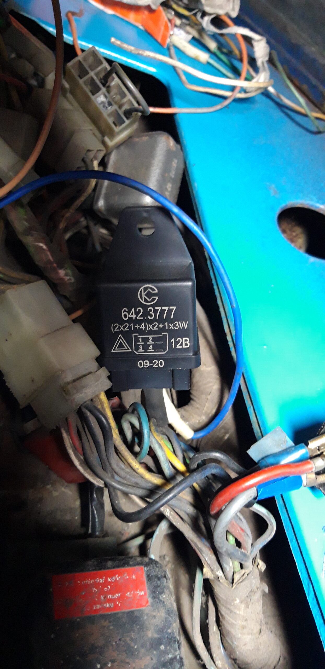

Также прикупил еще одно реле поворотов от ВАЗ 642.3777 (40 грн ~1,53 $) и прикинул его к кнопке аварийной сигнализации, используя пустую колодку в переходнике проводов. Вроде получилось добиться работы аварийки при выключенном зажигании и мигания лампочки в кнопке... но что-то меня смущает...

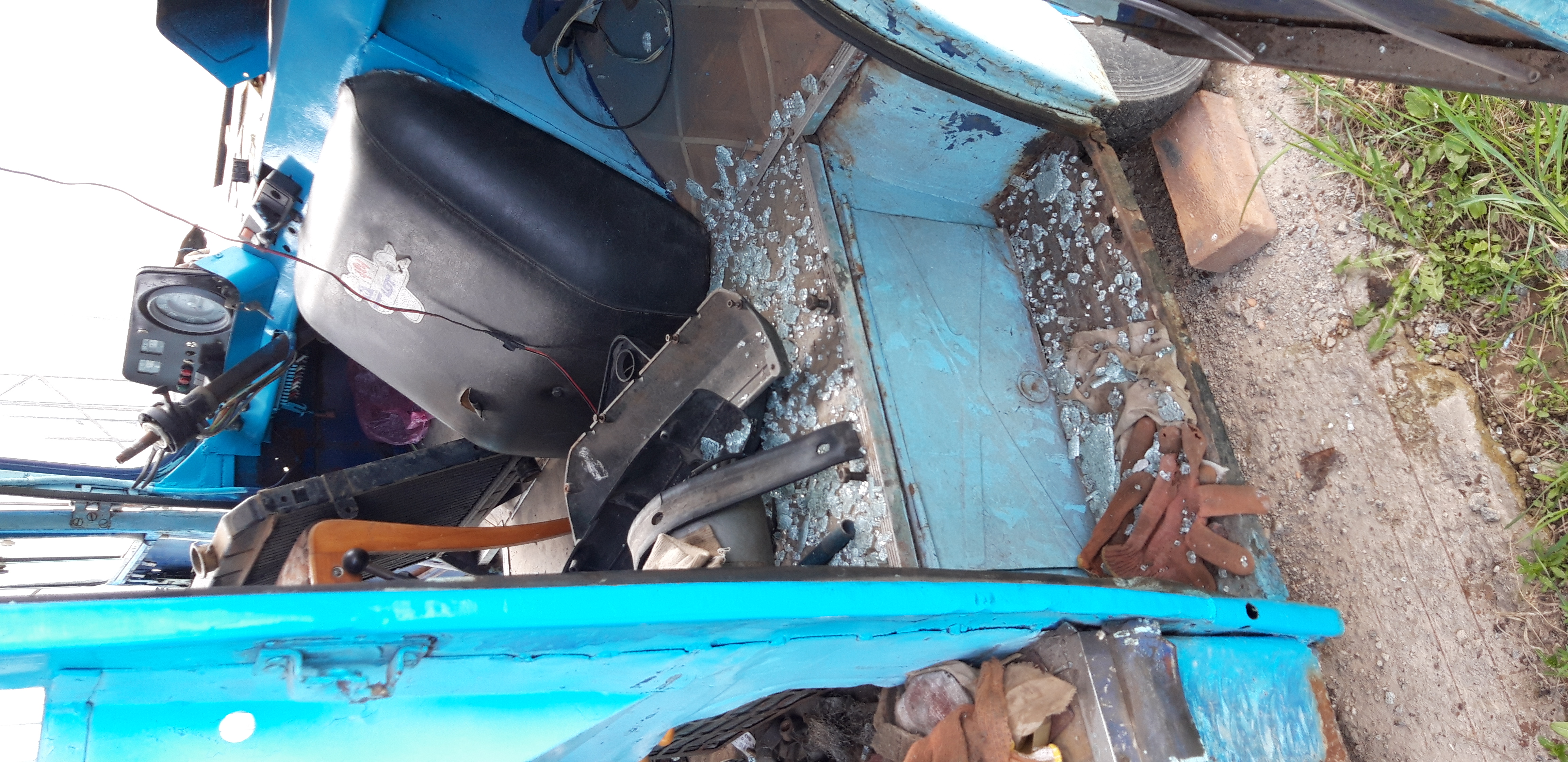

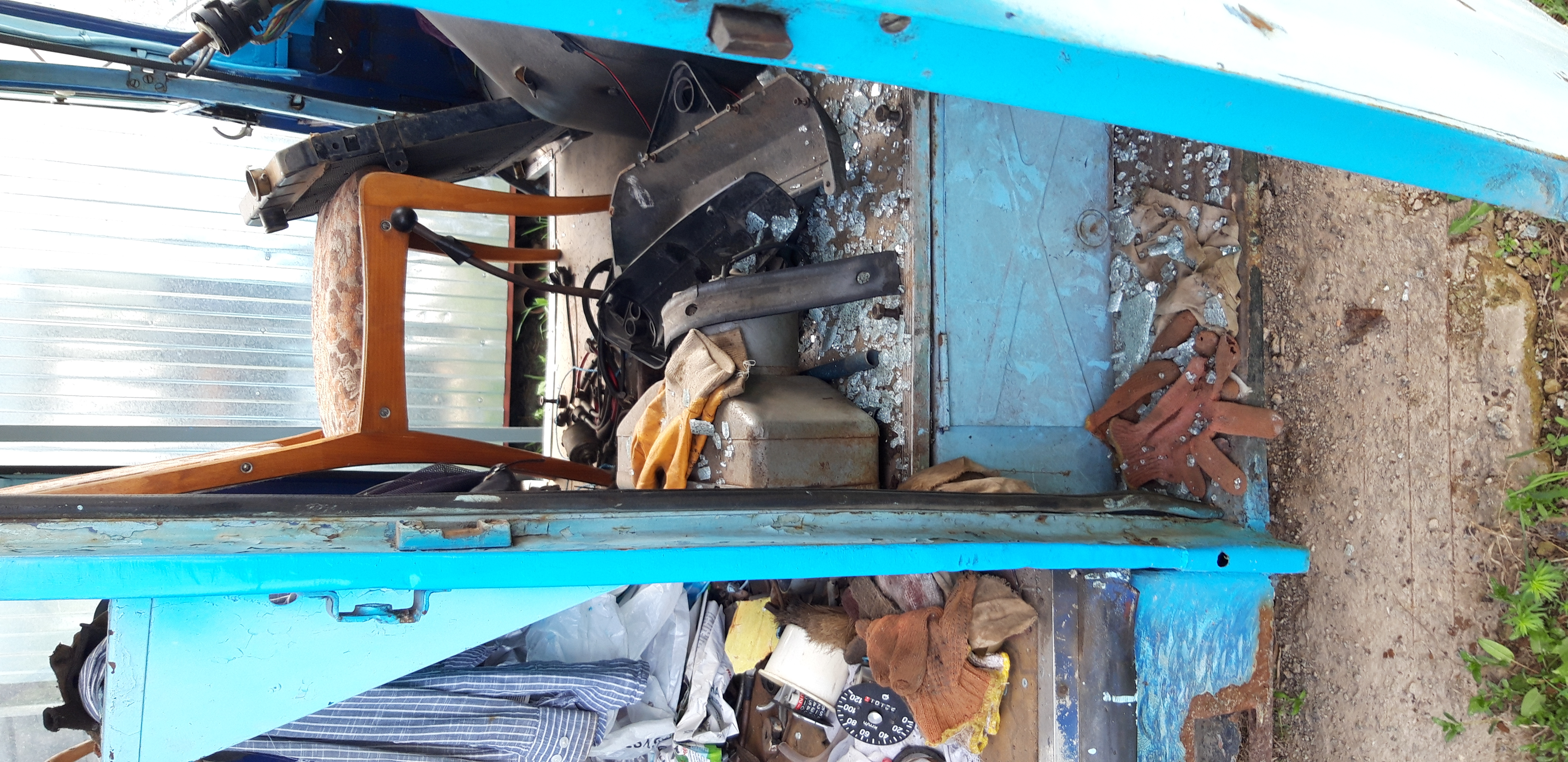

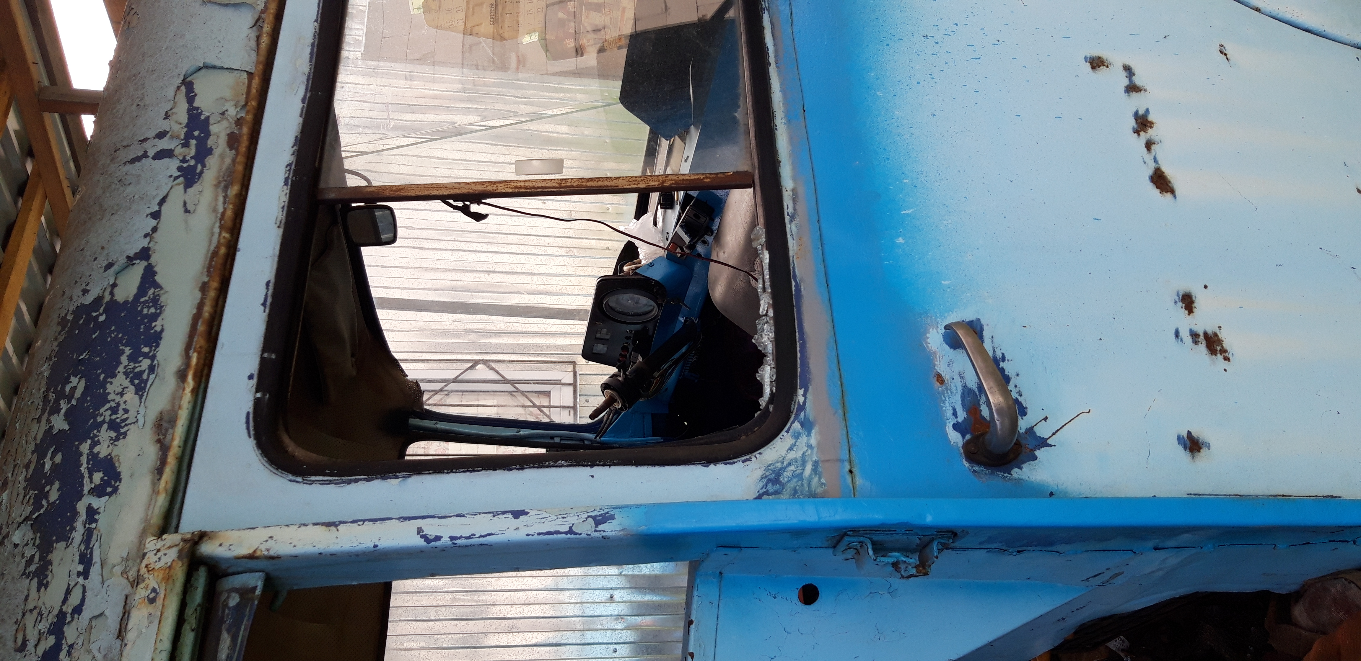

Такую увидел Нысу после деокупации Бучи:
Также немного повреждены двери из-за взрывной волны. - сдвижная открывается с усилием, а водительская наоборот, плотно не закрывается и по периметру не прилегает к проему...

Сообщение #156 Чумак » 06.06.2022, 14:47
Сусанин писал(а):Такую увидел Нысу после деокупации Бучи
Помнишь, у меня есть боковое салонное окно с форточкой. Считай, что оно твое. Если, конечно, надо будет.

Сообщение #157 Сусанин » 06.06.2022, 22:32
Чумак писал(а):Помнишь, у меня есть боковое салонное окно с форточкой.
Саша, спасибо, я помню. Но передние по ширине меньше чем боковые...((

Сообщение #158 Чумак » 07.06.2022, 11:13
Сусанин писал(а):передние по ширине меньше чем боковые.
На фото, конечно, не видно, но по обилию битого стекла на полу, я подумал, что там всем окнам кранты.

Сообщение #160 Сусанин » 07.06.2022, 21:48
Shuriken писал(а):Хорошо, что до неё не добрались путинские мародёры.
в ней не чем было поживиться... я думал больше что прицеп упрут УАЗовский... он близко к выходу стоял и на колесах...
Но эта улица осталась целой, на других танками или бтр-ами развалены ворота или заборы... это молодой массив, тут деревья молодые и под ними технику не спрячешь...
Стекло аккуратно собрал и выбросил, аккуратно осмотрел внутренности, осколков не нашел.
